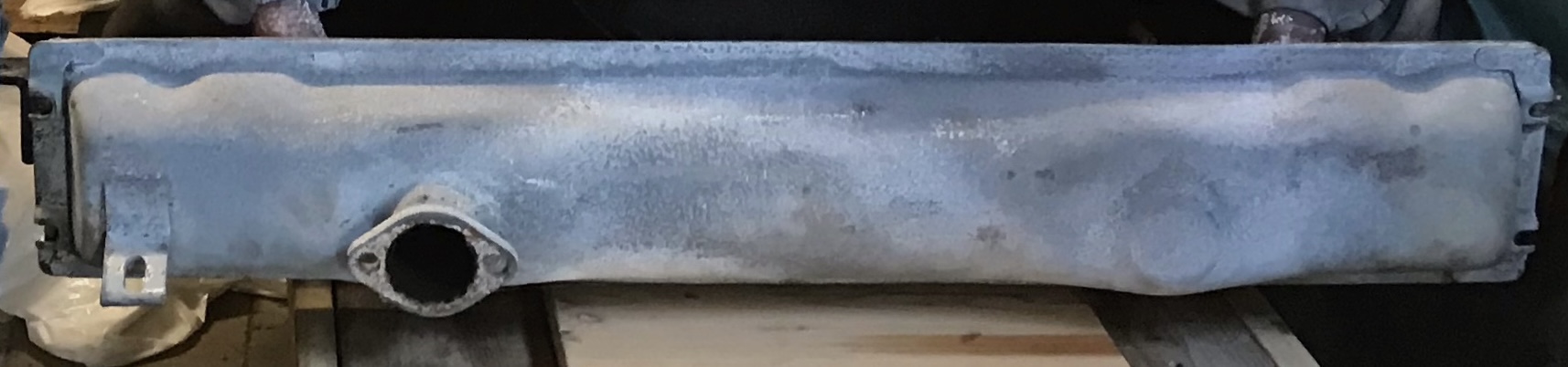

Auf jeden Fall muss das Endrohr mehr durchlassen:
Typ 1, 2,0 Liter Einkanal, Original Leistritz, ungeöffnet
Endrohr Typ 3 einteilig (311 251 153F), ca. 39 mm Innendurchmesser
diverse Auspuff Universalteile von CSP, viel Zeit
Ciao, Johannes
