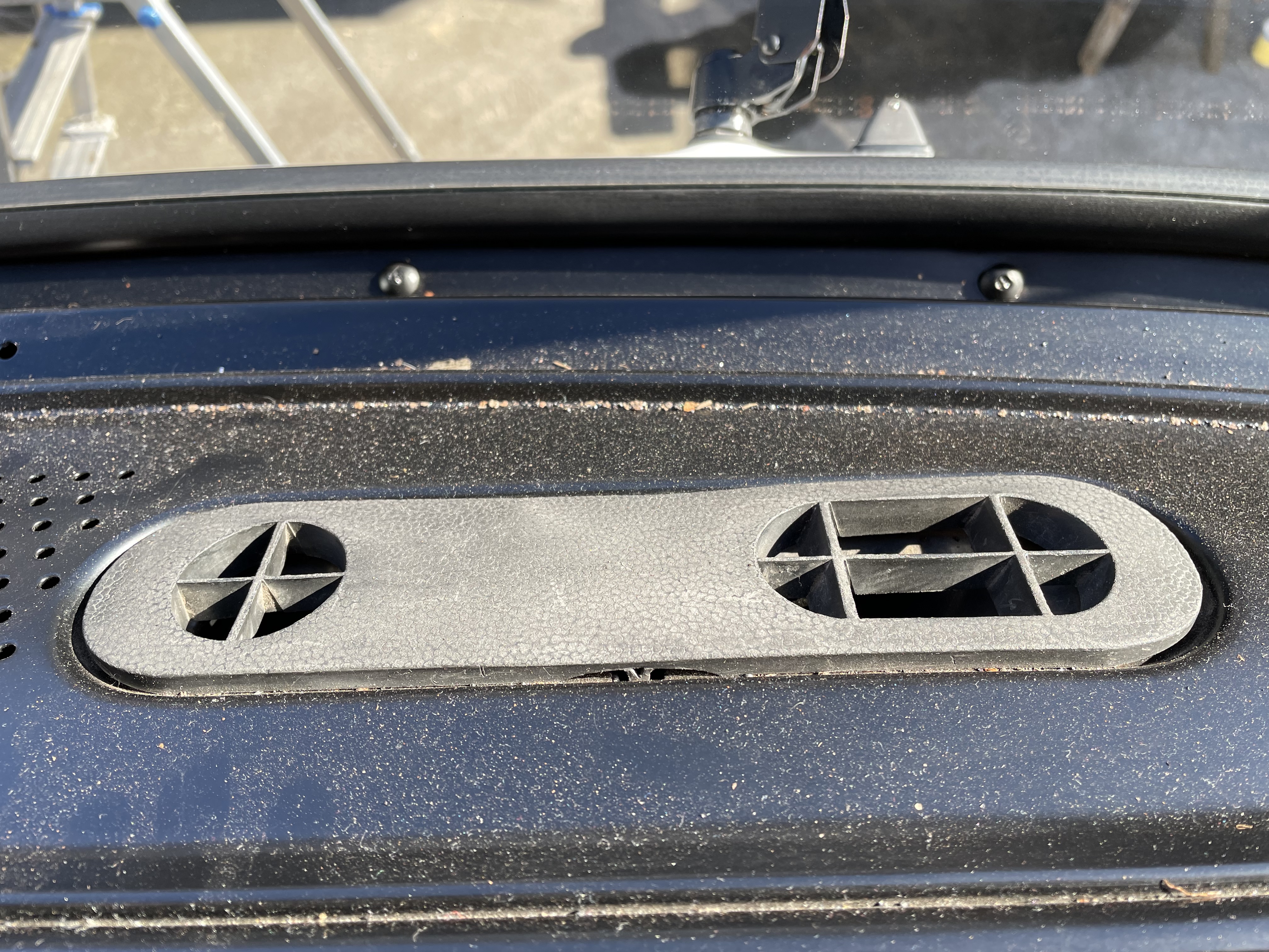

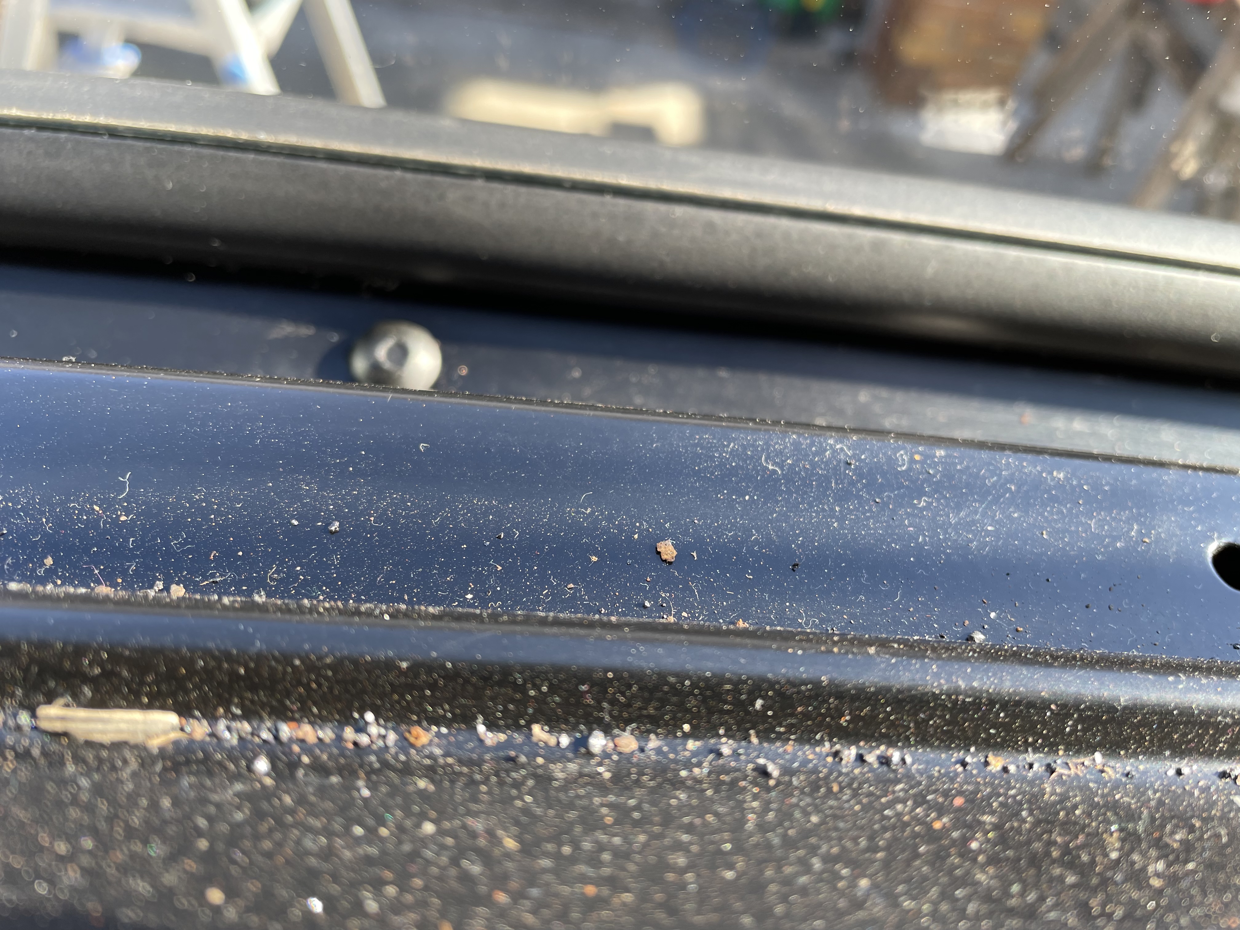

ich habe heute festgestellt, dass aus meinen Heizungsöffnungen an der Frontscheibe Krümel (siehe Foto) herauskommen….
Ich habe schon im Internet versucht ähnliche Probleme zu finden, aber leider erfolglos.
Ich kann es nicht beobachten wie es herauskommt, aber es sammelt sich unter der Frontscheibe….
Hat jemand eine Idee woher das kommen kann oder besser noch was die Ursache dafür ist!?

sieht teilweise auch aus wie brauner Rost etc... da löst sich wohl langsam was auf.
Einfach mal den langen Weg von hinten nach vorne unterm Auto wieder fit machen - reinigen, entrosten, lackieren, austauschen, ....

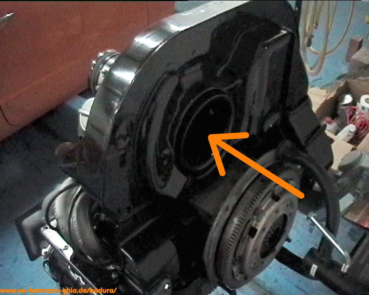

Oder deine Motorlüfterrad hat ein Mäusenest gefressen - das ist ja zwecks Motorluftkühlung ein heftiger Staubsauger
(und ein Typ 1 Moped hat hinter der Blechhütte seltenst ein Gitter vor der Ansaugung - wie dann beim Typ 4 Moped.)

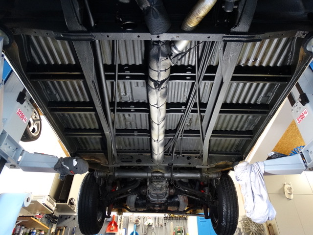

bei mir sieht's unten so aus:
Das heißt, ich sollte mal die komplette Ummantelung abmachen?!?

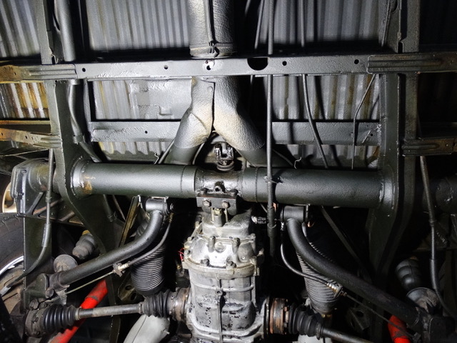

ich würde von hinten nach vorne suchen...
Schau vorher kurz mit einem Spiegel bei stehenden Motor (wichtig!) hinten in den Gebläsekasten.
Nicht dass nicht doch irgendetwas geschreddert wird, was da nicht hin gehört (Mäusenest/Lappen/Reperaturleitfaden/...)
und dann da wo man einfach demontieren kann z.B. die Plastebälge zwischen Wärmetauscherklappen und Karosse über den Antriebswellen.
Oft sind es ja die Wärmetauscher am Motor, die den Temperaturstreß nicht lange überlebten.
Aber auch bei so mancher Resto hier sahen Y-Rohr und andere Blechverteiler übel aus -
bei Dir unter neuer Isolierung und schwarzem Unterbodenschutz versteckt - ob gut darunter alles gemacht, ist nur schwer zu sagen.
Sind also in den Blastebälgen Staub und Krümel geht es Richjung Moped an den Lüftungsklappen und Wärmetauscher weiter.
Ist da nix dann nach vorne das Y Rohr über der Hinterachse und dann die Rohre vorne...

wenn Du Pressluft mit ordentlich Volumen zur Verfügung hast, dann würde ich das Ganze von hinten nach vorne kräftig durchblasen. Das macht aber nur Sinn, wenn das System an sich noch gut in Schuss ist und es tatsächlich nur eingelagerter Dreck ist.
Ich hab' auf diese Weise eine Menge Krümel, die sich im Laufe der Jahrzehnte abgesetzt hatten, nach vorn rausbefördert. Das meiste war als Staub abgelagert worden und hatte sich dann verfestigt.
An den Heizbirnen den Wellschlauch abziehen und dann in beiden Richtungen soweit es geht den Pressluftschlauch durchschieben. Während des Durchblasens immer wieder mal an die Rohre und Schläuche klopfen oder sie bewegen, damit sich das Zeug löst. Hinterher sah mein Fahrerhaus und Motorraum wie Sau aus, eventuell deckst Du vorher ab.
Dies alles macht, wie gesagt, nur Sinn, wenn Du keinen Rost und Gammel vermutest. Andernfalls kommst Du um das schon beschriebene Vorgehen nicht herum.

deine eigentliche Frage wurde ja inzwischen erschöpfend beantwortet.
Was mir aber auffiel, dass wir noch daran arbeiten müssen, wie man das Fahrzeug fachgerecht anhebt.
Seite 4
Seite 4

Mit der Anhebung des Fahrzeuges hatte ich zum Zeitpunkt des Fotos nichts zu tun, dass war noch Kurz vor dem Kauf (nicht das ich es unbedingt fachgerechter gemacht hätte)

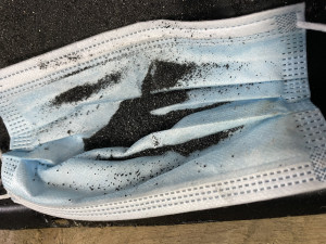

Dann habe ich das Schutzblech (kenne den Fachbegriff nicht) abgeschraubt und fand das hier: Schwarze feine Krümel!?!?
vorhin lag ich mal unter dem Bus um mich ein wenig mit dem Heizungs- Frischluftsystem vertraut zu machen….
Die Wellschläuche/Plastebälge hatte ich runter, aber wirklich weit schauen kann man da ja nicht
Krümelzeug kam mir da schonmal nicht entgegen!

Siehe aus wie Granulat vom Sandstrahlen?

Ich hatte dieses Blech vor ca drei Monaten schon mal abgemacht, da war es noch nicht da….
Genau dieses Zeug kommt auch aus meiner Lüftung plus noch ein paar nicht so symmetrische Krümel…..
