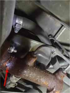

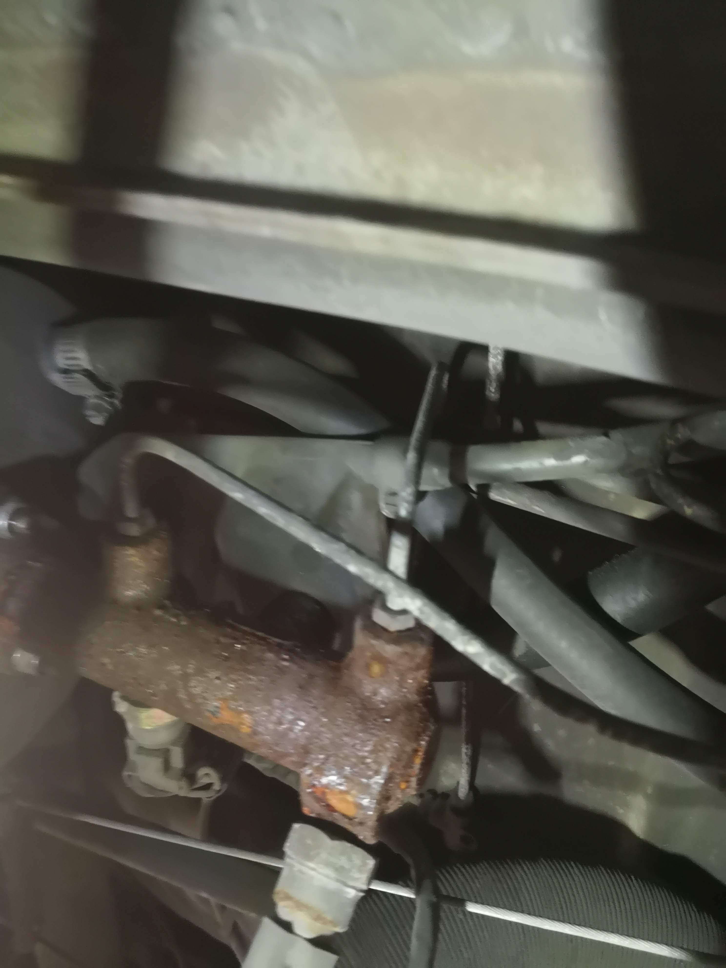

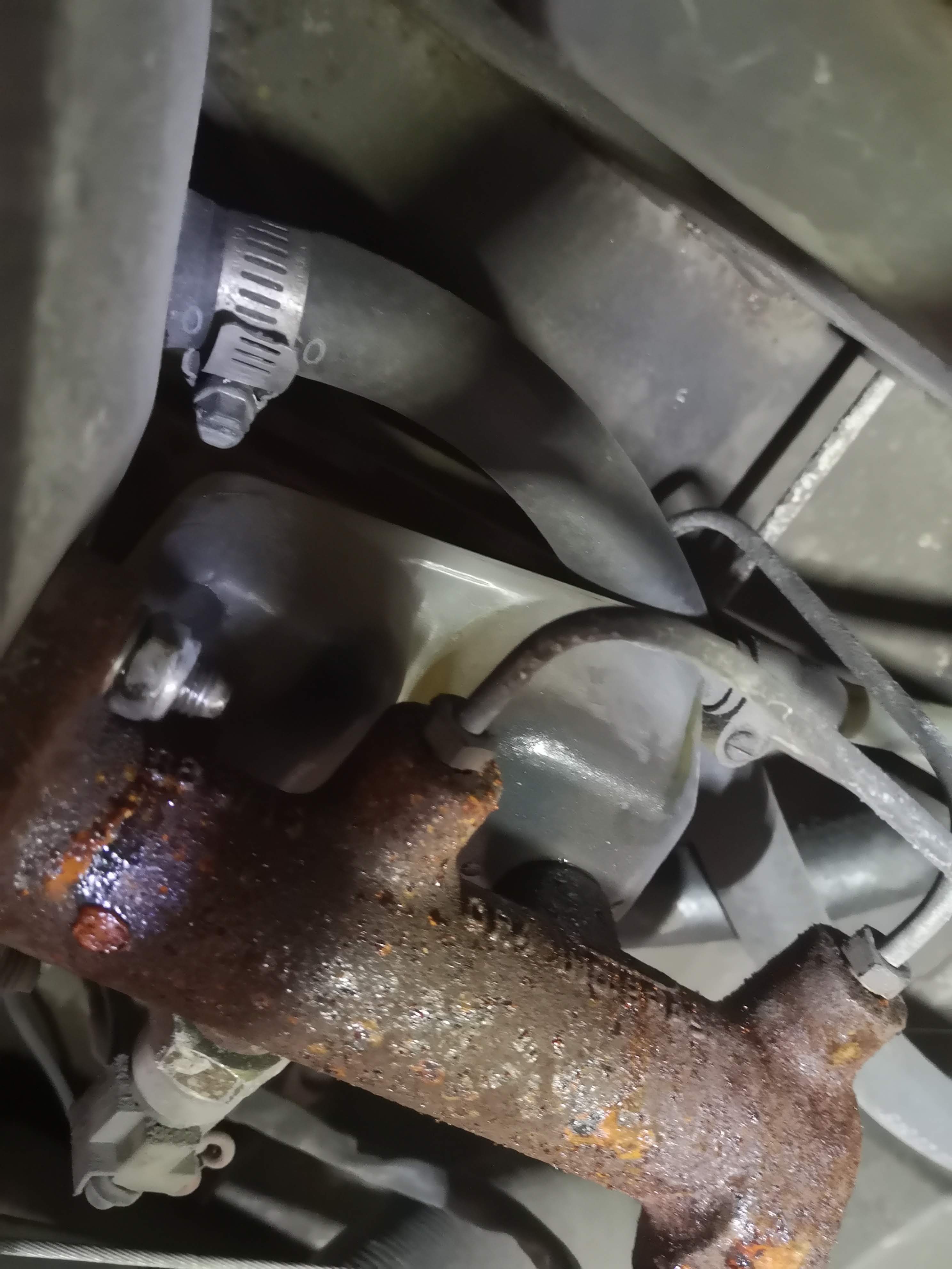

Hi zusammen,
es tropf auf den Boden auf Höhe des Fahrersitzes. Kann ja eigentlich nur Bremsflüssigkeit sein. Der Bremsflüssigkeitsbehälter hinter dem Fahrersitz ist leer und auch der Hauptbremszylinder sieht optisch nicht mehr so hübsch aus.
Ich würde die Arbeiten meiner örtliche Werkstatt machen lassen. Sind nur ein paar 100 Meter bis dahin. Dachte daran die Bremsflüssigkeit aufzufüllen und dann langsam hinfahren.
Wenn ich den Gang rausnehme, lässt sich der Bulli nur schwer schieben. Irgend eine Bremse scheint zu schleifen. Vermutlich hängt das zusammen.
Was meint ihr wie die Vorgehensweise der Werkstatt sein sollte?
Falls der HBZ zu wechseln ist, habe ich gesehen sind die Preisspannen ziemlich groß. Gibt es hierfür eine allgemeine Empfehlung?
Danke für die hilfestellung

sieht so aus, als ob es von oben kommt?
Die alten Gummimuffen oben zum Vorratsbehälter vielleicht nur bröselig?
Oder Vorratsbehälter drüber undicht?

Hast Du überhaupt noch Bremsflüssigkeit im Ausgleichsbehälter (der ist oben auf den HBZ aufgesteckt).
... außer Schmutz sieht an auf dem Bild leider nichts.
Das sollte wohl die Werkstatt nach Zerlegen des HBZ herausfinden können, ob die Manschetten noch in Ordnung sind
und auch die Bohrung ohne Rostfraß ist.
Du hast leider nicht angegeben, ob Du in dem jetzigen Zustand überhaupt noch Bremswirkung hast.
Ich vermute fast, wenn ich mir das Bild genau anschaue, dass Dein Ausgleichsbehälter leer gelaufen ist, denn hier scheint es
offensichtlich Undichtigkeiten am Dichtungsstopfen für den Ausgleichbehälter zu geben:
Wenn die Werkstatt das Fahrzeug auf der Bühne hat, dürfte sich schnell zeigen, wo der Hund begraben ist.
Es zählen in erster Linie die inneren Werte.
Meiner Erfahrung nach sollte es da keinen Zusammenhang geben können, oftmals sitzt nämlich einer oder auch beide Bremssättel fest.

Danke für eure Hilfestellung. Ihr seid euch alle ziemlich einige was ATE angeht. Dann wird es auch das werden sofern er wirklich getauscht werden muss. Sicherheit geht vor.
Bremsdruck habe ich noch nicht geprüft. Er stand jetzt wegen der Restaurierung ziemlich lange. Werde mal auffüllen und dann testen. Der Ausgleichsbehälter schein noch halb voll zu sein. Die Dichtungen lasse ich auch mal prüfen.
Ich habe leider selbst keine Hebebühne da lässt es ich nur schwer schauen. Daher auch nur die schlechten Bilder.

Hmmm, tiefergelegt?
Komplettes Bremssystem habe ich nur auf Rädern ohne Hebebühne alles neu gemacht. Vieles geht beim Bulli locker ohne großes anheben.
Scireg4
- Beiträge: 202
- Registriert: 27.10.2019 18:29
Re: Vorgehensweise: Hauptbremszylinder evtl. undicht?
nein ist nicht tiefer. Hatte mich nur kurz drunter gelegt um das Bild zu machen

Du kannst auch, meiner Ansicht nach, Produkte von LPR oder TRW bedenkenlos verbauen.
Die Dichtstopfen von deinem Behälter am HBZ sind mit Sicherheit hinüber oder der Anschluss vom Zwischenstück zwischen diesem Behälter und dem hinter deinem Fahrersitz.
Frag doch bei der Werkstatt mal nach, ob die dich Abschleppen oder Trailern. Soll ja noch nette Werkstätten geben...
