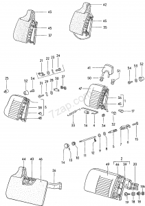

Hat jemand, der seinen Fahrersitz umgebaut hat, vielleicht folgende Teile für mich über: Verstell Rad (14), Buchse (10), Betätigungs-Gewindestange (5) und Verstellbolzen (6) ? Für einen T2b Bj. 03/73. Oder kann mir jemand eine Bezugsquelle sagen oder mir die Maße der Gewindestange und des Bolzen geben, damit ich die Teile nachfertigen kann?

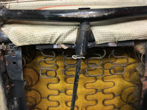

So sah das vor dem Auseinanderbauen bei mir aus:

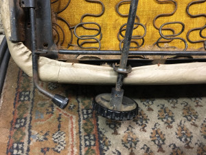

Verstellrad Verstellbolzen Die Teile, die ich suche, habe ich nach dem Auseinandernehmen zu gut weggelegt. Sie sind einfach weg. Würde mich freuen, wenn mir jemand helfen könnte.
Gruß Rolf
die Betreffzeile (super Scrabble Wort) sagt es aus- das Thema hatte ich schon einmal in der "Suche" Rubrik gepostet. Allerdings ohne Erfolg. Deshalb nochmals hier.
Gruß Rolf

So eine Spindel (VW 211 881 163) schaut erstmal nicht ganz trivial aus.

Etwa auch Nr. 5 im Bild oben?

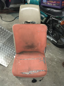

# Michael- Nee, ist lt. M-Plate ein T2b Bj. 03/1973. Melde mich bei Dir, wenn ich bis zum Juni nichts gefunden habe. So sah der Sitz nach dem Ausbau aus. # Avispa66- Könnte es möglich sein, dass VW noch Restmengen in den T2b Mj. 73 eingebaut hat? Würde mich freuen, wenn Du Maße und Bilder für mich aufnimmst.

VW hat keine Restbestände aufgebraucht. Die Sitzkonsole wurde im Modelljahr 1976 geändert.
