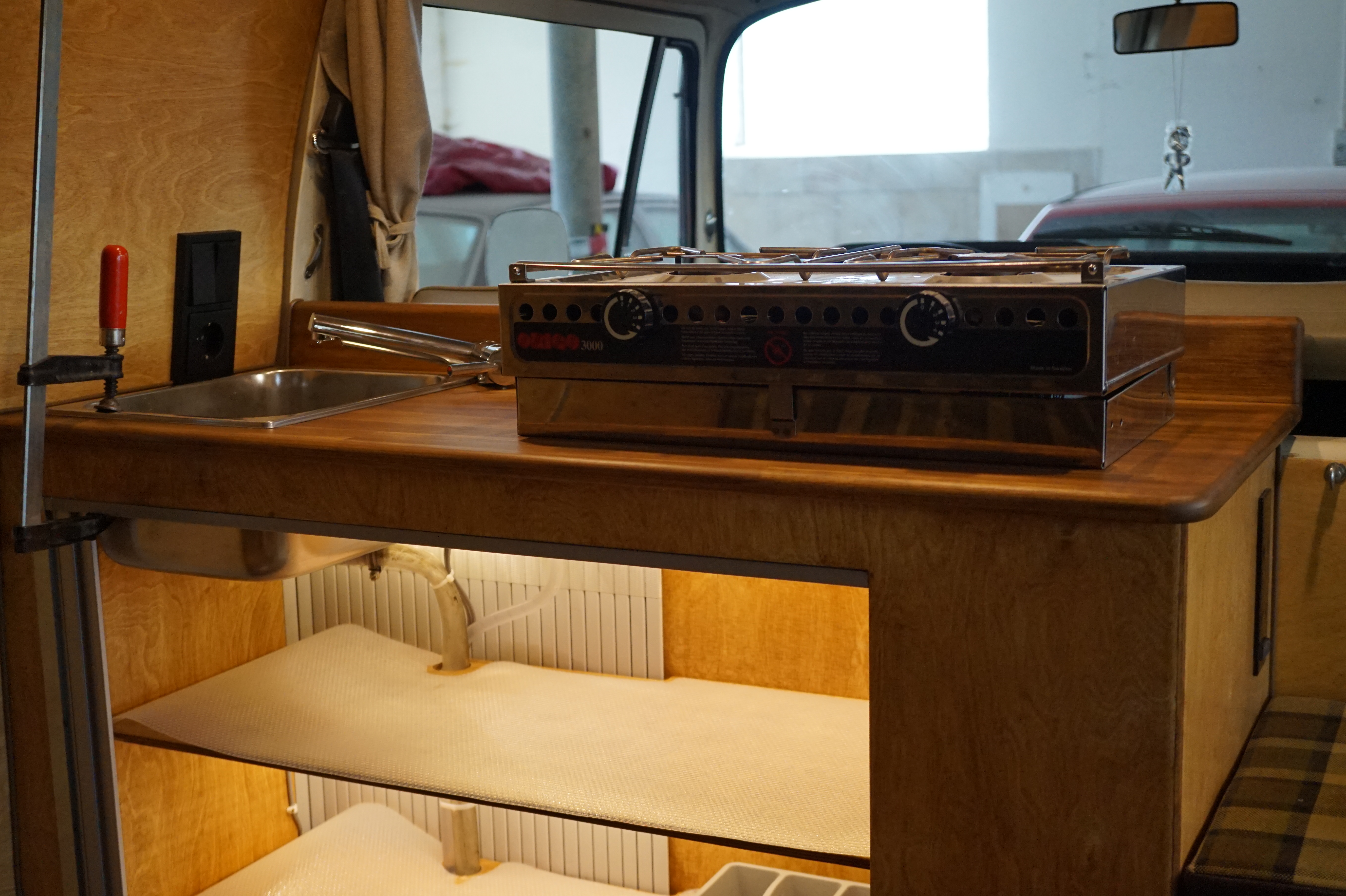

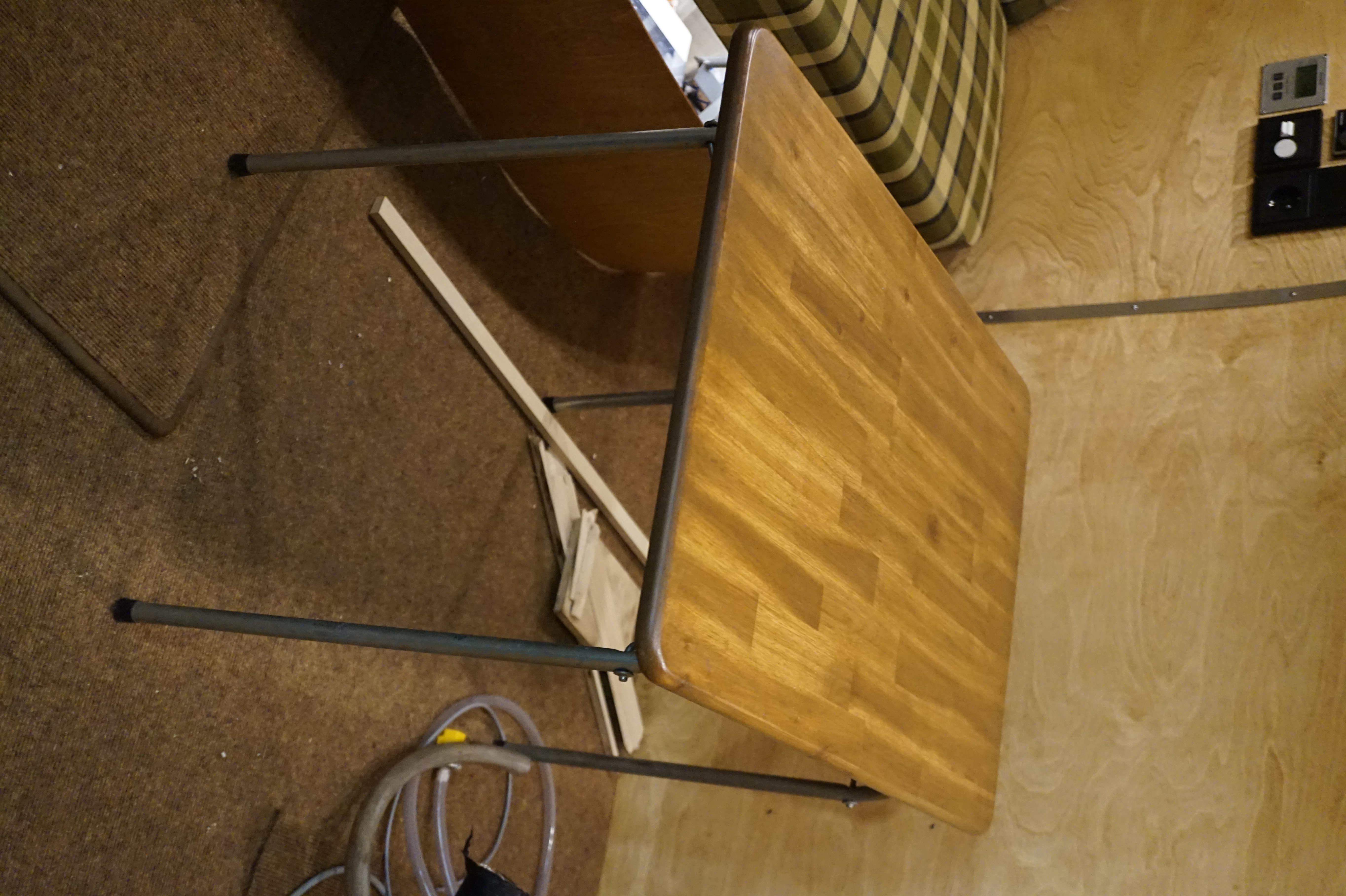

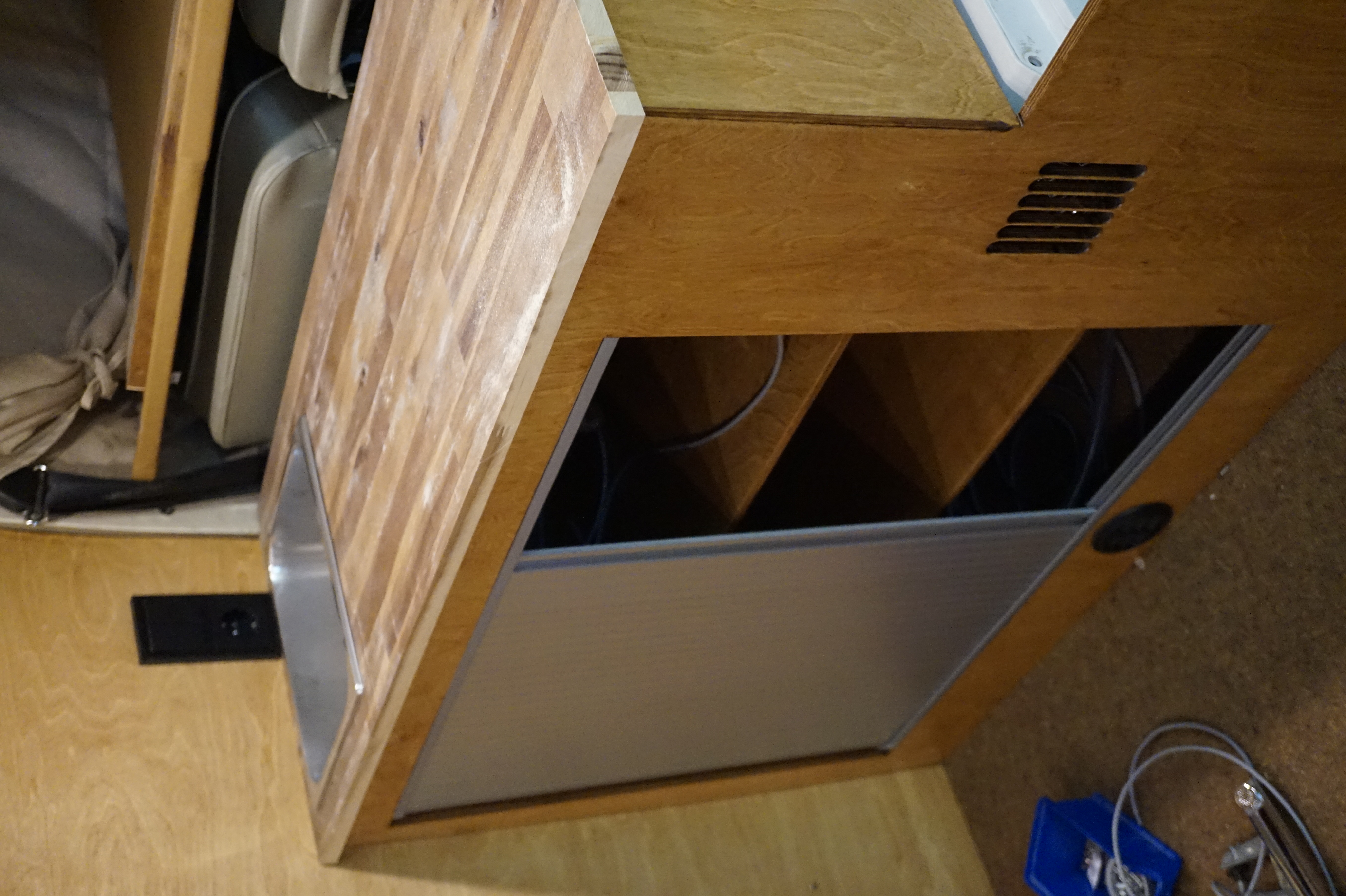

Die LED-Lampen, die modernen Lichtschalter und Steckdosen sowie die Bedienfelder von Ladecontroller und Standheizung hat den TÜVer nicht interessiert.
Interesse hatte er an der Zulassung vom Spiritus-Kocher sowie der E-Nummer auf der Standheizung. Was ihm auch wichtig war: 2 Fluchtwege: Meine Schiebetüre ist von innen zu öffnen und die Heckklappe ebenfalls.
Erzähl mal was du vor hast. In Kleinanzeigen gibt es grade einen T2 mit der Innenausstattung von einem T5 Multivan. Ich persönlich finde das sieht furchtbar aus.
Aber - Geschmäcker sind ja bekanntlich verschieden.
https://www.ebay-kleinanzeigen.de/s-anz ... -216-20564
Gruß, Niko
