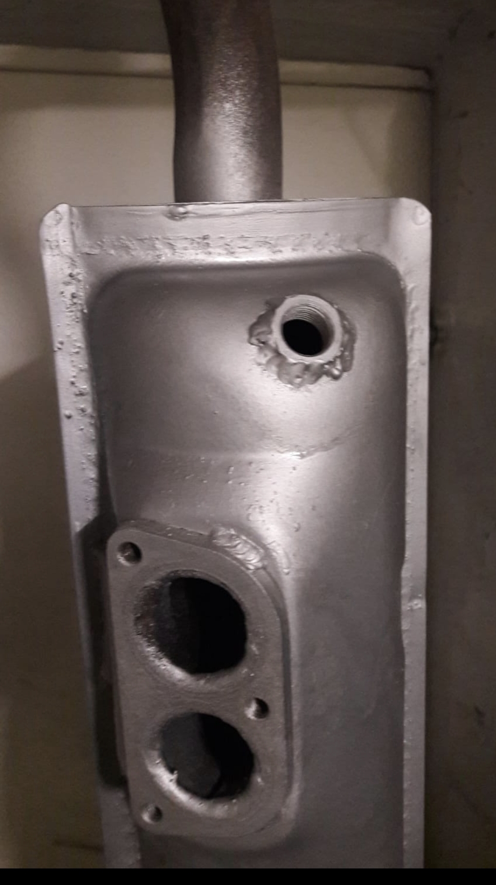

Hallo Peter.
Die Frage ist: was willst du messen?
Der VintageSpeed Endtopf hat 2 Einschweissmuttern Links und Rechts um die Bänke getrennt voneinander Messen zu können. Der Ahnendorp-Topf hat eine in der Mitte. Such mal hier im Forum nach den Bildern vom Innenleben deines Topfs, dann kannst du besser entscheiden wo du die Mutter einschweißt.

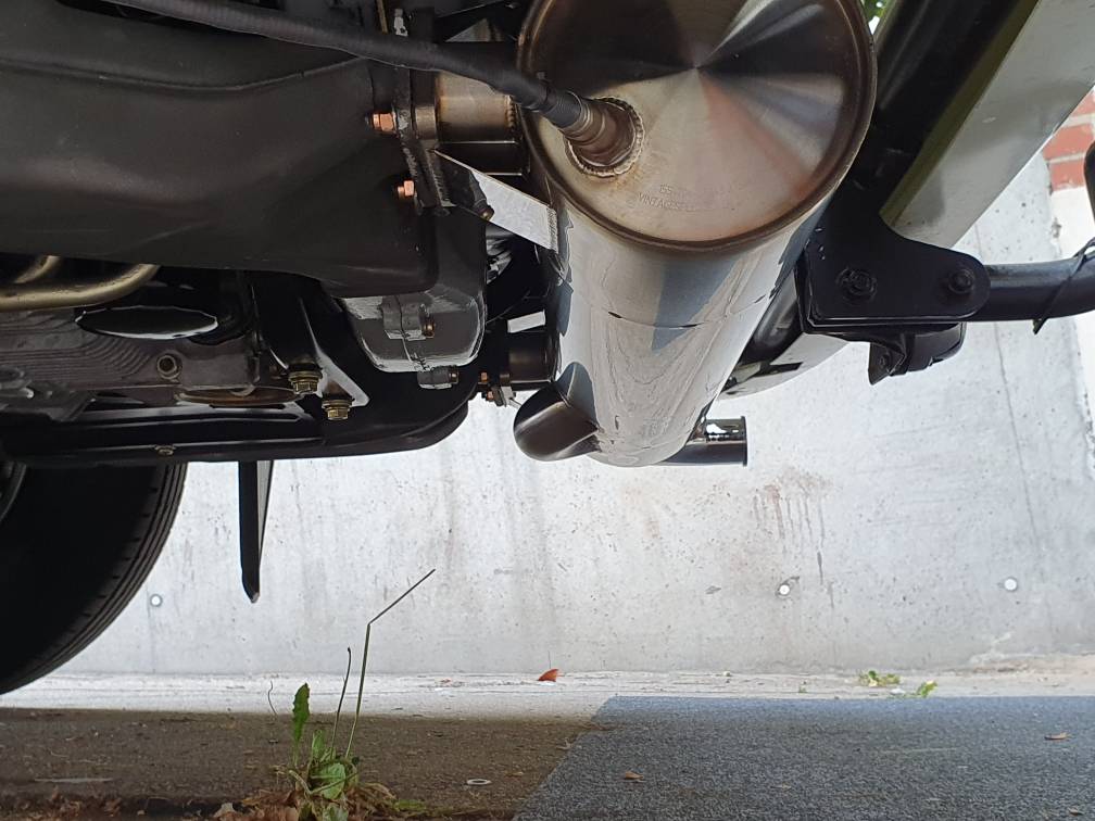

- Beiträge: 5199
Re: Lambdasonde im Typ4 Endtopf nachrüsten
Hi Peter,
so hatte ich das mal bei einem Endtopf gemacht.
Allerdings ist die Anzeige immer leicht verzögert im Vergleich zu einer Position im Krümmerrohr.
Da kann man dan die Beschleunigungsanreicherung nicht so gut erkennen.
Aber prinzipiell funktioniert das recht gut.
Peter E.
- Beiträge: 3119
Der Motor wurde vor 7 Jahren auf dem Prüfstand abgestimmt, hat aber in einigen Betriebszuständen immernoch so seine Zimperlein, die ich ihm jetzt mal austreiben will.
Im Prinzip geht es aber hauptsächlich darum, das Gemisch ein wenig zu überwachen.
Einen Anschluss für die Sonde auf jeder Seite klingt sinnvoll, das werde ich noch umsetzen, erstmal aber ähnlich wie bei Thomas eine Mutter nahe dem Endrohr einschweißen
