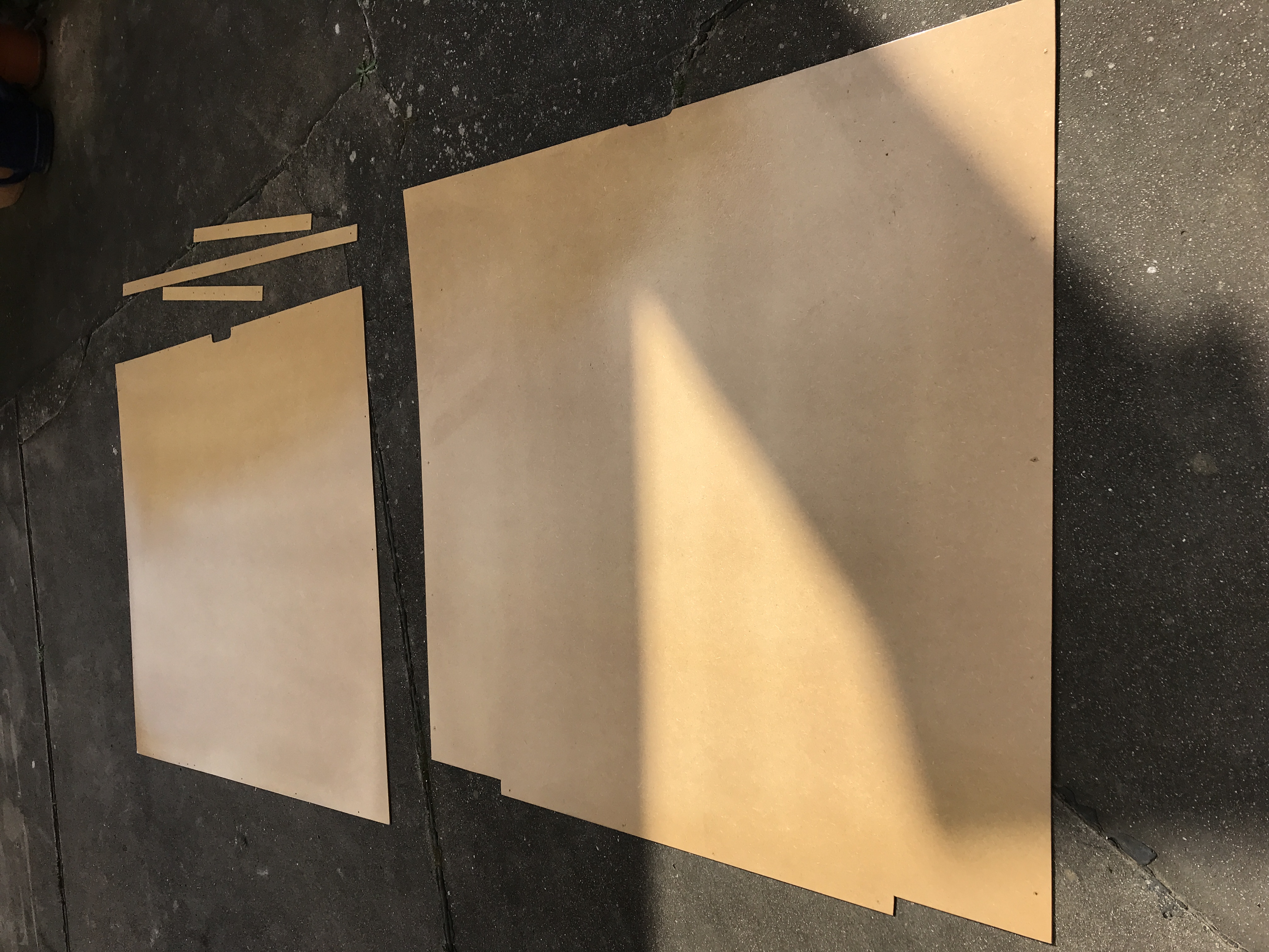

Nachdem es nur knapp etwas über 10 Jahre gedauert hat, bis endlich der Motor in meinem Kasten dicht war, bin ich heute mal daran gegangen, die Innenverkleidung wieder einzubauen.
Jetzt weiß ich nicht mehr, wie die Teile für den Himmel montiert waren. Ich habe mal ein Foto der Teile angehangen, eventuell hat ja jemand einen Tipp oder ein Foto.
[attachment=0]IMG_7475[1].JPG[/attachment]
Ist aus einem 79er-Kasten vom Katastrophenschutz.
Die ersten Bewegungsfahrten haben einen Heidenspaß gemacht, ich freue mich schon auf das ein oder andere Treffen.

Hallo Norbert,
das in Vordergrund abgebildete Teil sollte hinten montiert werden,
und müsste nach hinten etwas schmäler werden.
Man sieht auf deinem Foto auf der rechten Seite in der Mitte die
kleine Ausbuchtung, die sollte für die Innenleuchte am Spriegel
der C-Saeule sein.
Gruss, Martin
