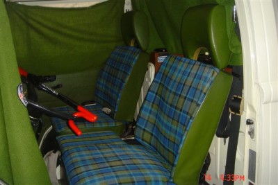

Edit aps: Unter Suche hat Michael eine Anfrage nach Sitzen für seinen 74er Westfalia gestartet, woraus sich eine interessante und zudem bebilderte Diskussion ergeben hat, die ich hier im Technik-Forum fortgeführt haben möchte, da großes Allgemeininteresse besteht.
Die Abbildung unten zeigen die Sitze in Michaels Bus.
gruß michael
HeinzT2a
Beiträge: 489
Registriert: 03.09.2008 09:15
Re: sitze t2b
Beitrag von HeinzT2a »
schön schon, aber Orginal is dat nich
haben den falschen Keder, der müßte auch orange sein...
sind außerdem T2a oder T2a/b Sitze gab es mit dem Stoff nicht soweit ich mich erinnere.
seid mir nicht böse, wollte auch mal orginalo spielen :schlaumeier:

....doch :) dat muß original sein.dat ganze ineriör ist so gehalten.
siehst du hier....
und nicht vergessen,ist ja ein ami...da ist alles anders.
grüße michael
HeinzT2a hat geschrieben:schön schon, aber Orginal is dat nich
Gruß aus dem Schwarzwald

will ja nicht nerven, ist mir auch egal ob das org. ist oder nicht, war nur ein Hinweis, damit sich keiner die falschen Sitze einbaut, dem Originalität wichtig ist.
die Sitze selbst meine ich doch...
die Form der Sitze und der Kopfstützen ist vom T2a oder T2a/b und im T2a oder T2a/b gab es diesen Stoff definitiv nicht, und schon garnicht mit weissen Kedern.
Diese Sitze passen dann zwar noch von den Schienen her auch in Frühe T2b und da passt dann auch der Stoff rein, aber wie gesagt den Stoff gab es org. auf dieser Sitzform nie.
Die Westfalias mit dieser Sitzform (die Lehne oben noch breit) hatten damals alle noch Kunstledersitze.
Auch im Amiland . clipperfreak oder aps wird das bestätigen können.
Gruß Heinz

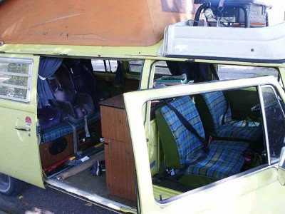

welche meinst du jetzt wie sie aussahen?
die org. T2a oder T2a/b in Kunstleder,
oder die org. frühen T2b Sitze mit dem karrierten Stoff (da hatte vor ein paar Tagen aps ein paar ,allerdings in grün, unter Teile biete...mit Bild) der linke auf dem Bild wär es von der Form her.
Re: sitze t2b
Einspruch Euer Ehren!
Hardtop-Westy hat auch nen 74er, der hat auch noch die "alten" Sitze drin. In Karo und original, ebenso wie die alten Kopfstützen in grün, passend zu grün-blauem Karo.
Und ich denke daß die Keder nur auf dem Foto weiß aussehen, bin aber für Korrekturen des Besitzers offen :dafür:

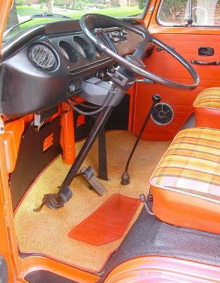

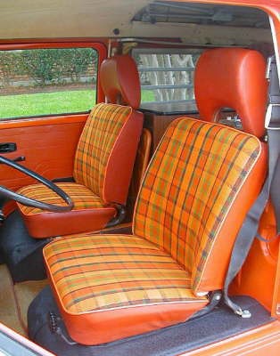

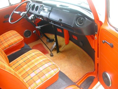

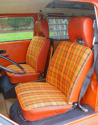

Hallo, hab mal Bilder von 74er Westy-Sitzen rausgesucht.
sind übrigens alles Ami-Westys
schöne Grüße
Mani
