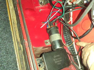

So, hab gleich nochmal die Zündspule begutachtet aber es sollte alles an Ort und Stelle sein:
Das untere schwarze Kabel (Klemme 15) welches ich berühre hat bei eingeschalteter Zündung, Spannung anliegen (abgesteckt gemessen). Bei allen anderen ist keine Spannung drauf. Das grüne Kabel oben (Klemme 1) sowie das 2. Schwarze Kabel (unten) hinter der Klemme 15 gehen Richtung schaltgerät, das blaue ist nur der Drehzahlmesser.
Hab sogar versucht schwarz und grün zu tauschen aber da hustet er nicht Mal. Induktivgeber hab ich auch schon versucht in beiden Richtungen aber geht auch nicht....mhhh
Kann's evtl. An den billigen zündlichtpistole liegen, braucht's dafür ein Profigerät oder was verwendet ihr so ?
Danke und lg
Danke und lg
