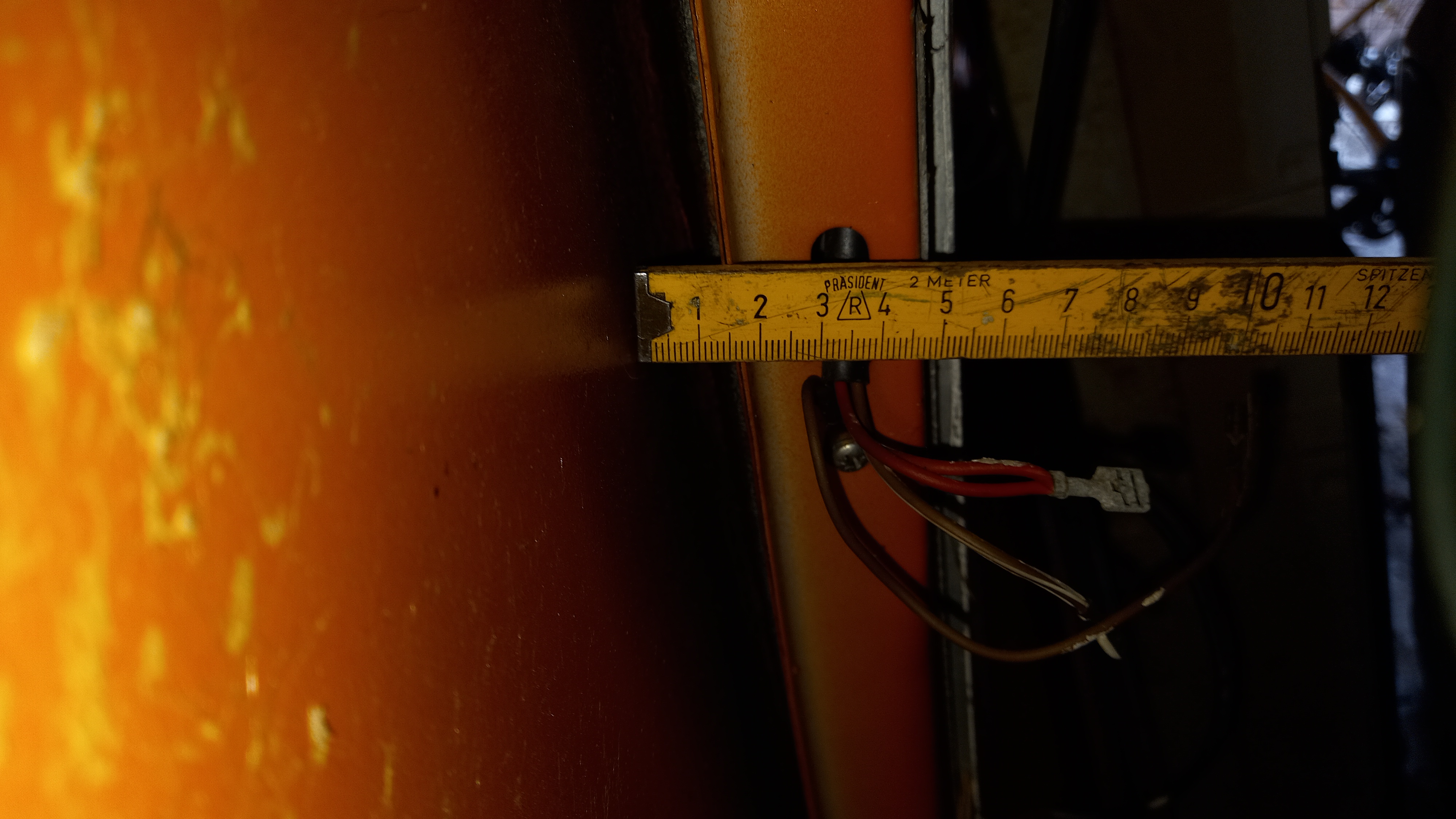

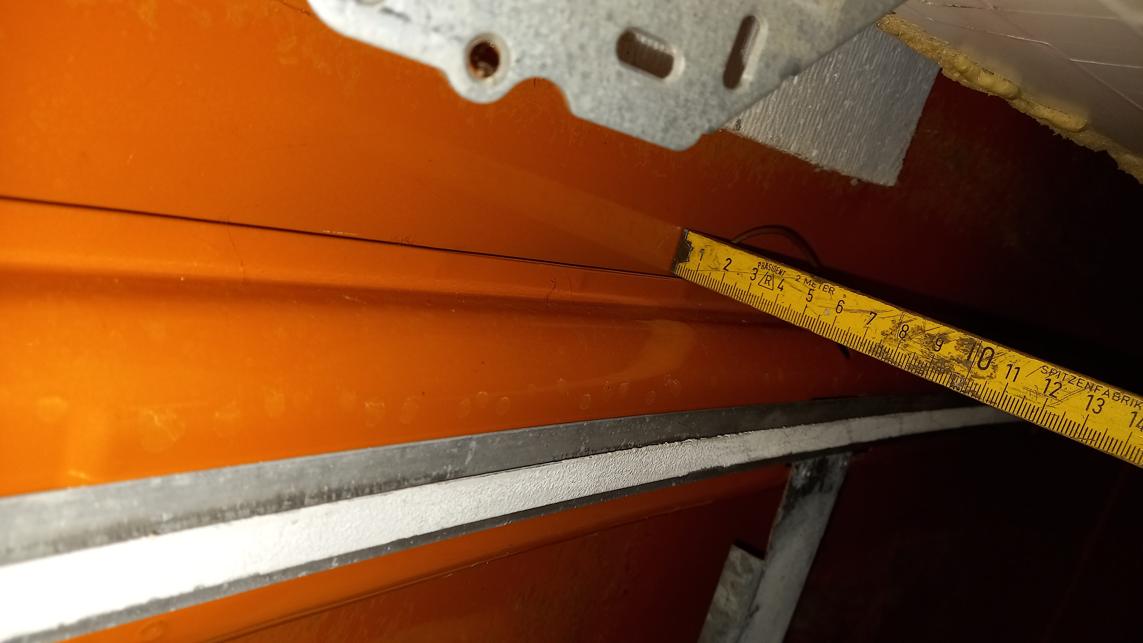

Re: Dachhaut
Ich bin dann gerade mal in den Keller gegangen wo mein Reservedach lagert, die Spriegel und Säulen sind noch dran. Der Spriegel zwischen den B Säulen hat dort knapp 2cm Luft, der zwischen den C Säulen etwa 5mm.
Wenn dein Bus mal auf dem Dach gelegen hätte, dann wären die Schäden doch vermutlich so groß dass man auch woanders noch Spuren sehen müsste. Oder es ist etwas aufs Dach gefallen, aber auch das hätte man am alten Dach doch erkennen können müssen.
Wenn ihr das Ersatzdach nicht vollkommen falsch montiert habt dann kann es doch eigentlich nur stimmen. Mehr Sorgen mache ich persönlich mir beim anstehenden Dachtausch um den Scheibenrahmen, aber in der Mitte kann man sich meines Erachtens nicht groß vertun.

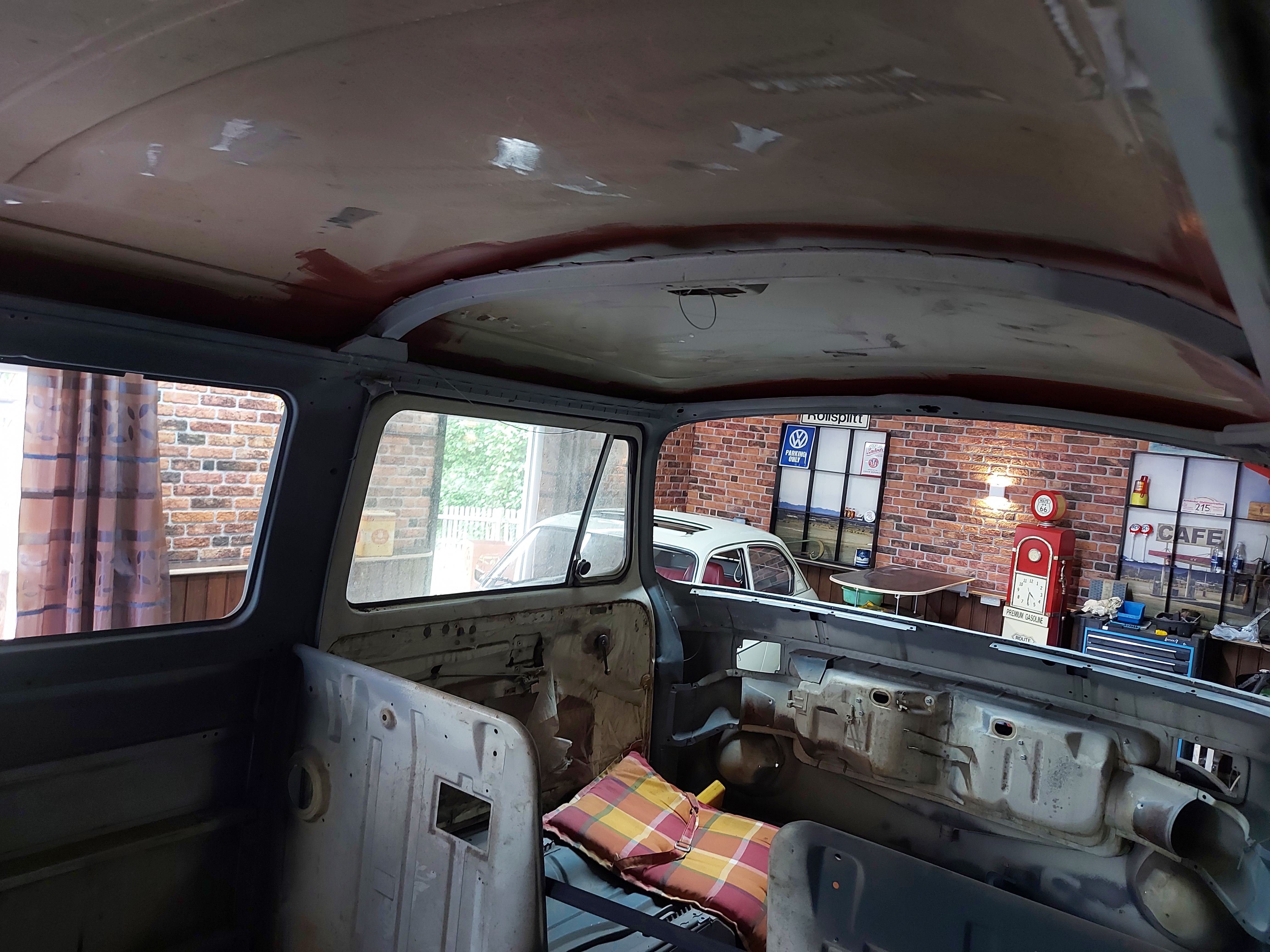

Hallo allerseits,
ja den Reparaturleitfaden kenne ich natürlich, ich habe ja auch schon viele Buse gehabt, allerdings noch nie ein Dach getauscht.
Es war von außen nicht zu sehen das das Dach schon mal getauscht worden ist, erst nach dem Sandstrahlen. Und dann haben wir auch festgestellt das die Amis das neue Dach einfach hartgelötet hatten....
Es war halt fast 3m Regenrinne nach dem Sandstrahlen löchrig.
Dabei ist auch die hintere Ecke links getauscht worden. Es muss schon ein massiver Unfall gewesen sein. Als das Dach ab war konnte man schon noch Dellen im oberen Scheibenrahmen sehen.
Eigentlich passt die neue Dachhaut schon ganz ordentlich drauf, auch der Scheibenrahmen passt. Nur der große Abstand bei den Spriegeln machte mich stutzig.
Wenn ich jetzt den Spriegel nach oben drücke, müsste sich ja die Außenwand nach innen ziehen, und dann passt das Dach nicht mehr...
Hm hat noch jemand vielleicht gerade keinen Himmel im Fahrzeug, um ein paar mehr Maße zu bekommen?
Danke Tschau Marc

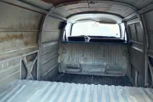

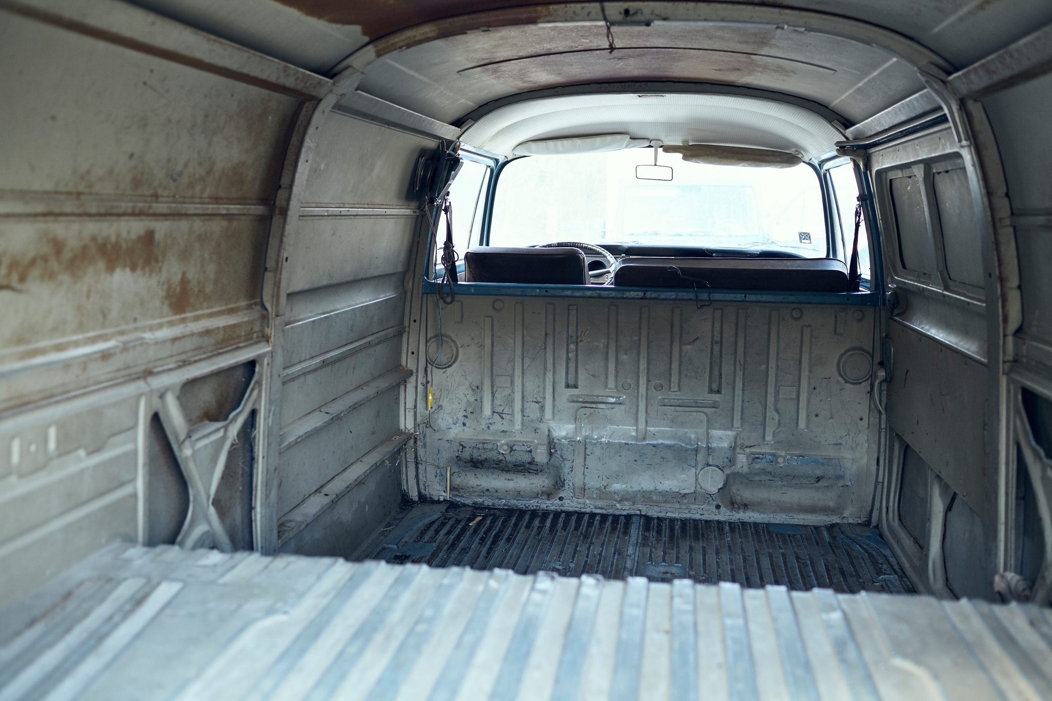

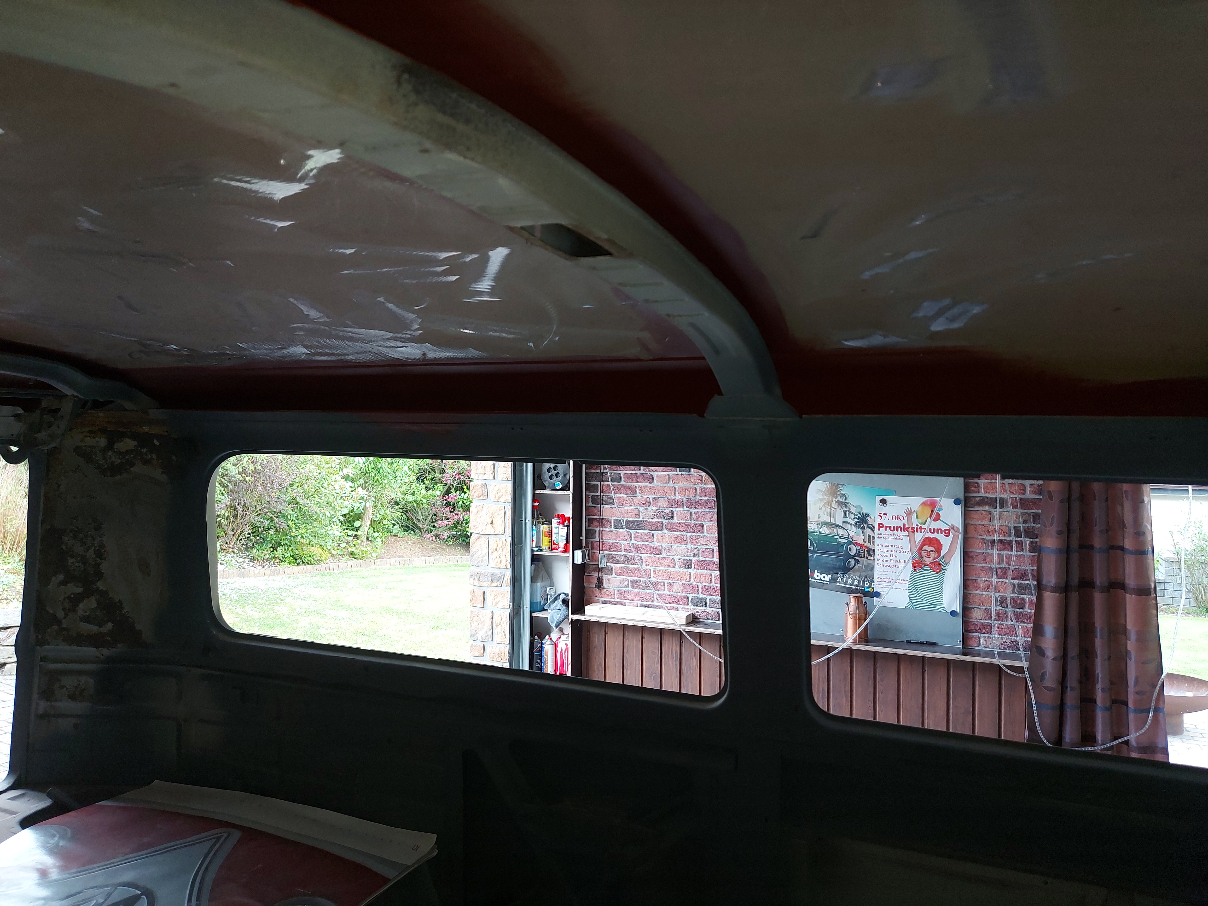

Hallo Marc, ich bin gerade noch mal durch mein Bilder Archiv geflogen ...
Die hintere Heck Strebe scheint Luft zu haben.
Die mittlere und vordere Strebe würde ich aber auch versuchen etwas nach oben zu bringen.
Die folgen schon sehr genau der Dachhaut ...
Viel Erfolg & Schöne Grüße, Kolja
