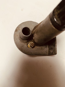

Hoi,
versuche grad mein zu hohe Leerlaufdrehzahl in Griff zu bekommen. Alle Unterdruckschläuche hab ich bereits ersetzt. Temperaturfühler II passt sich vom Sollwert ( ca 2,4kOhm bei 23grad).
Nun habe ich den Zusatzluftregler ausgebaut und an 12V angeschlossen. Er wird warm und er geht etwas zu, also mehr als im kalten Zustand aber ich eben nicht komplett Luftdicht.
1. Muss er komplett abdichten ?
2. Falls ich ihn ersetzen muss wo gibt es Ersatz ? Hab bei eBay ein Reperaturkit gefunden, jemand Erfahrung damit ?
Grüße Andi

Und was einer für was die Schraube ist am Schieber ?

Hi Andi,
der Zusatzluftschieber ist nach einigen Minuten eigentlich komplett geschlossen.
Mit der Schraube kann man wenn man die Löst den Zusatzluftschieber etwas abgleichen.
Ansonsten kann man den gar nicht reparieren.
Was hast du denn für ein Reparaturkit gefunden?
Ersatz habe ich noch im Keller liegen, wenn Bedarf besteht.

ok dann scheint meiner defekt zu sein, Er heizt sich auf was auch erklärt warum der Sollwert mit 30Ohm passt aber er schließt dann nicht korrekt. Vermute das die Verschlussblende nicht mehr richtig schließt.
Versuch morgen mal wenn er aufgeheizt ist die Schraube fester zu ziehen evtl schließt er dann richtig ab.
Hab dieses Kit gefunden :
https://www.ebay.de/itm/185166067358?ha ... BM3sXT-Z5g

Tanjas&Thomas_T2b hat geschrieben: ↑24.05.2022 21:43 Mit der Schraube kann man wenn man die Löst den Zusatzluftschieber etwas abgleichen.
Hi Andi,
wenn man die Schraube anlöst, kann man den ganzen Klappenmechanismus etwas verschieben und dann wieder fest ziehen.
Einfach nur die Schraube anziehen hilft nicht.
