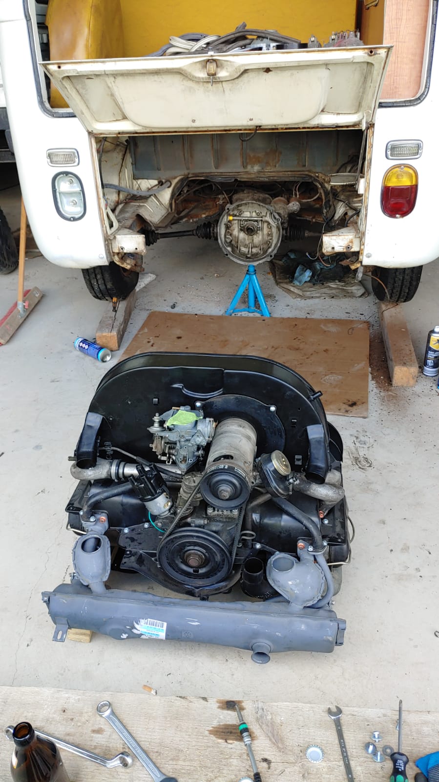

Der Motor ist endlich drinnen und läuft wie ein Bienchen, Ich mag Ihn, sicher nicht perfekt aber gut überholt.
Hier ein Bild:

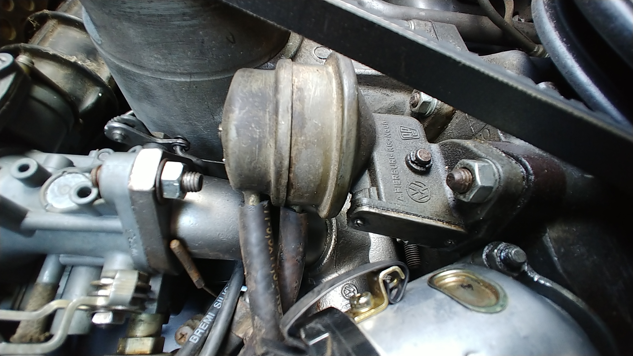

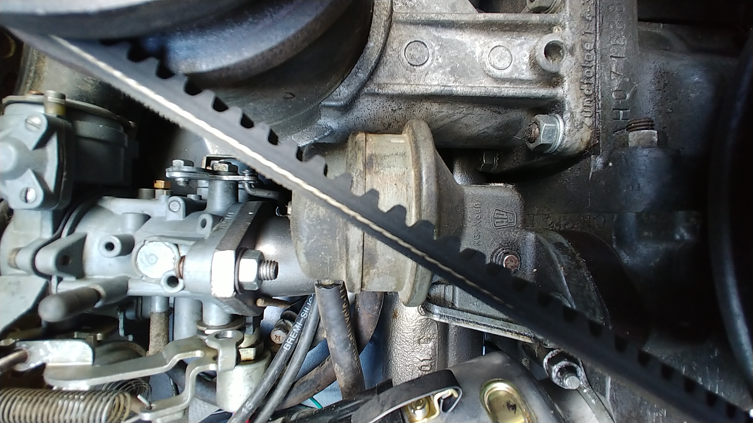

Jetzt ist mir aber aufgefallen, dass die benzinpumpe etwas "saut". Und im Forum hab ich von unterschiedlichen Typen mit "kurzen und langen Stößeln, schräg und gerade" gelesen und blick wieder mal nicht durch.
Könnte mir vielleicht jemand anhand Bildern bei der Identifizierung helfen, damit ich eine neue (alte, originale) suchen kann?

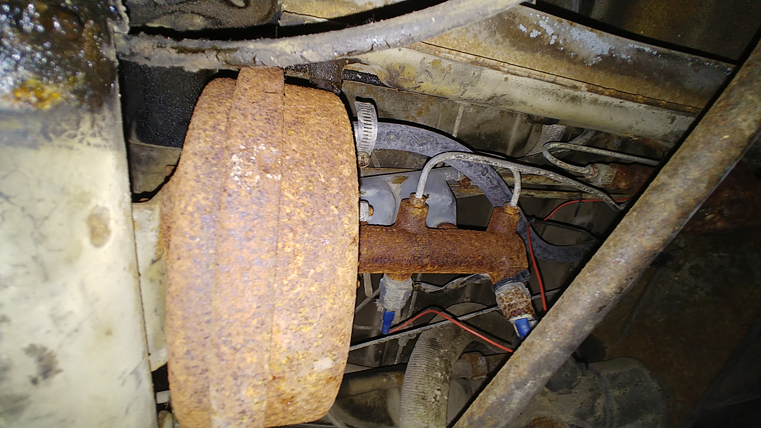

Ähnlich geht's mir mit den Bremssätteln, ich denke die werden fällig sein wenn ich drangehe (10 jahre Standzeit und mehr). Kann man sowas sinnvoll überholen (lassen)? Oder brauch man da auch neue Originale?
Fragen über Fragen, wenn ich meinen BKV so ansehe denk ich auch nur hoffentlich machts der noch, HBZ ist schon bestellt.

ich würd zu Beginn die Benzinpumpe demontieren, kontrollieren, ob noch Fett beim Stößel vorhanden ist (bei Bedarf nachfetten) und mit neuen Dichtungen (ggfs. neuem Backelitsockel) montieren.
Dann rundziehende Schlauchschellen für die Benzinleitungen anbringen.

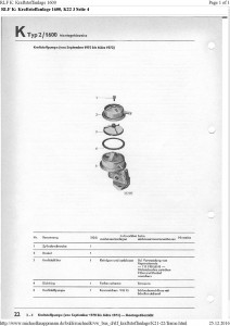

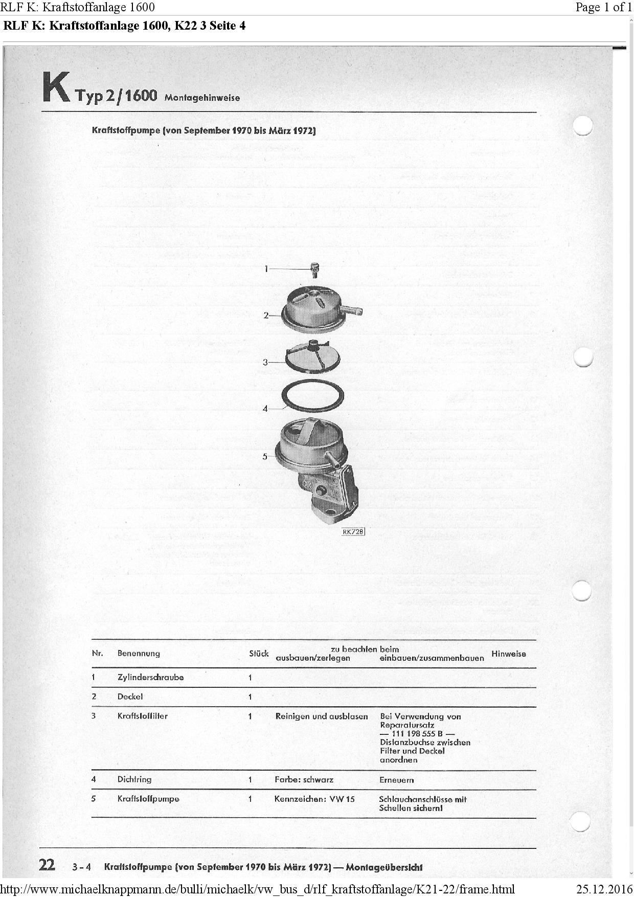

Ist auf dem Deckel Deiner Pumpe eine Schraube?
Dann hättest Du diese Ausführung: Da gibt es sogar noch einen Dichtsatz:
Händlerbeispiel: https://www.wagenteile.de/shop_de/19855 ... 8555c.html
Bitte überprüfen, ob sich der Schwinghebel noch eindrücken lässt, nicht dass die Pumpen-Membran bereits verhärtet ist.
(BTW: Das ist bei überlagerten, gebrauchten Pumpen meist gern der Fall.)
Ganz einfach: Die gerade stehende Pumpe (für Gleichstrom-Lima) braucht einen 108er Stößel, während bei der nach links geneigten (für Drehstom-Lima) ein 100er zum Einsatz kommt.faustus100 hat geschrieben: ↑25.05.2022 09:49 ... unterschiedlichen Typen mit "kurzen und langen Stößeln, schräg und gerade" gelesen

Hallo, kleiner Hoffnungsschimmer, mein originaler BKV sah ähnlich aus.
Außen gestrahlt und neu lackiert, innen mit Silikonspray geflutet.
Arbeitet seit der Resto 2018 einwandfrei
