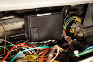

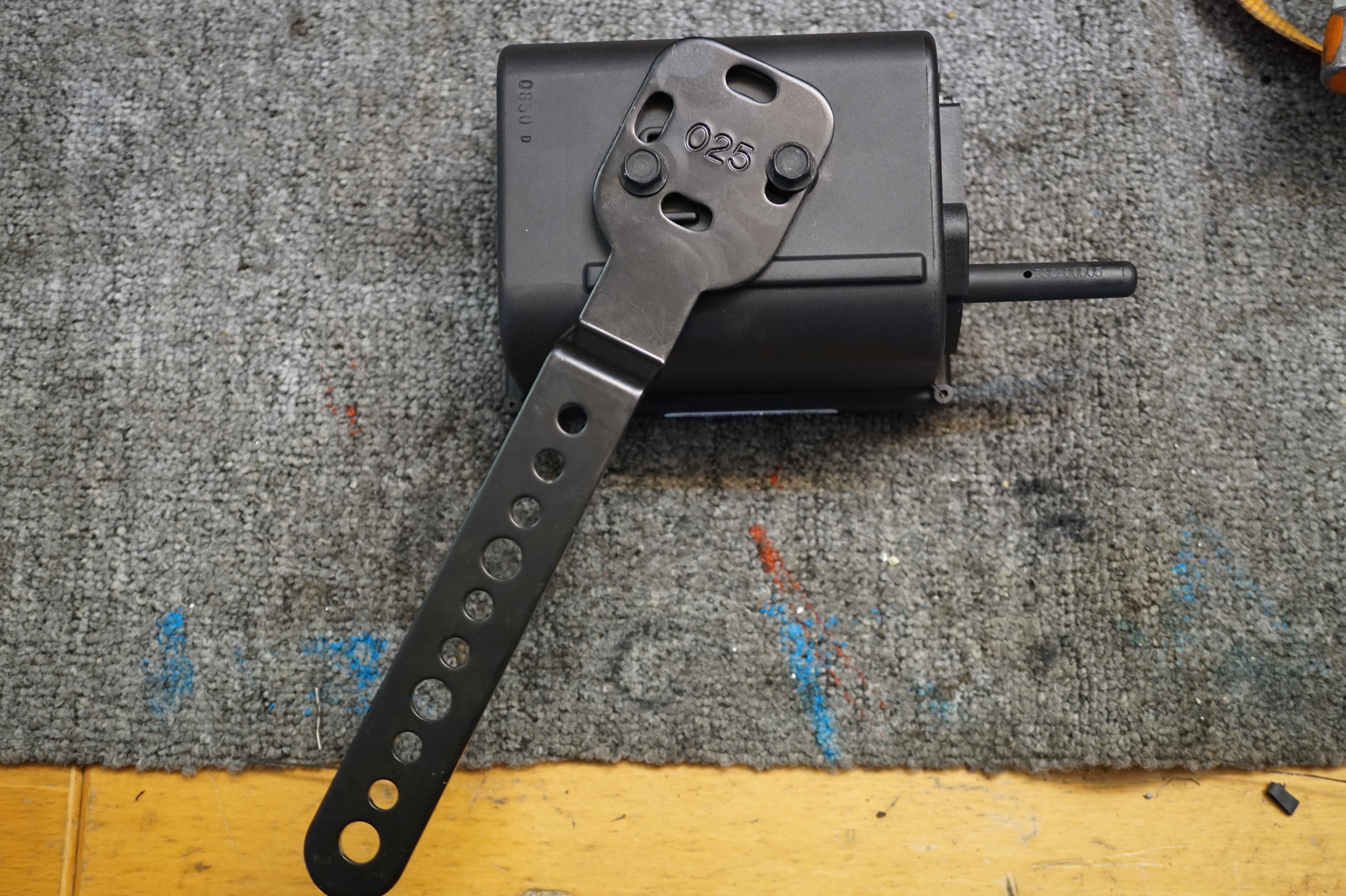

Montage des Steuergeräts mit Stellmotor
Diese Kiste habe ich am beiliegendem Halter montiert hinter dem Armaturenbrett. Löcher musste ich keine Bohren da ich die Befestigung der Frischluftklappensteuerung mitverwenden konnte.

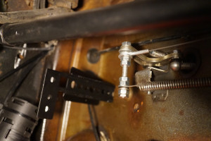

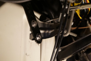

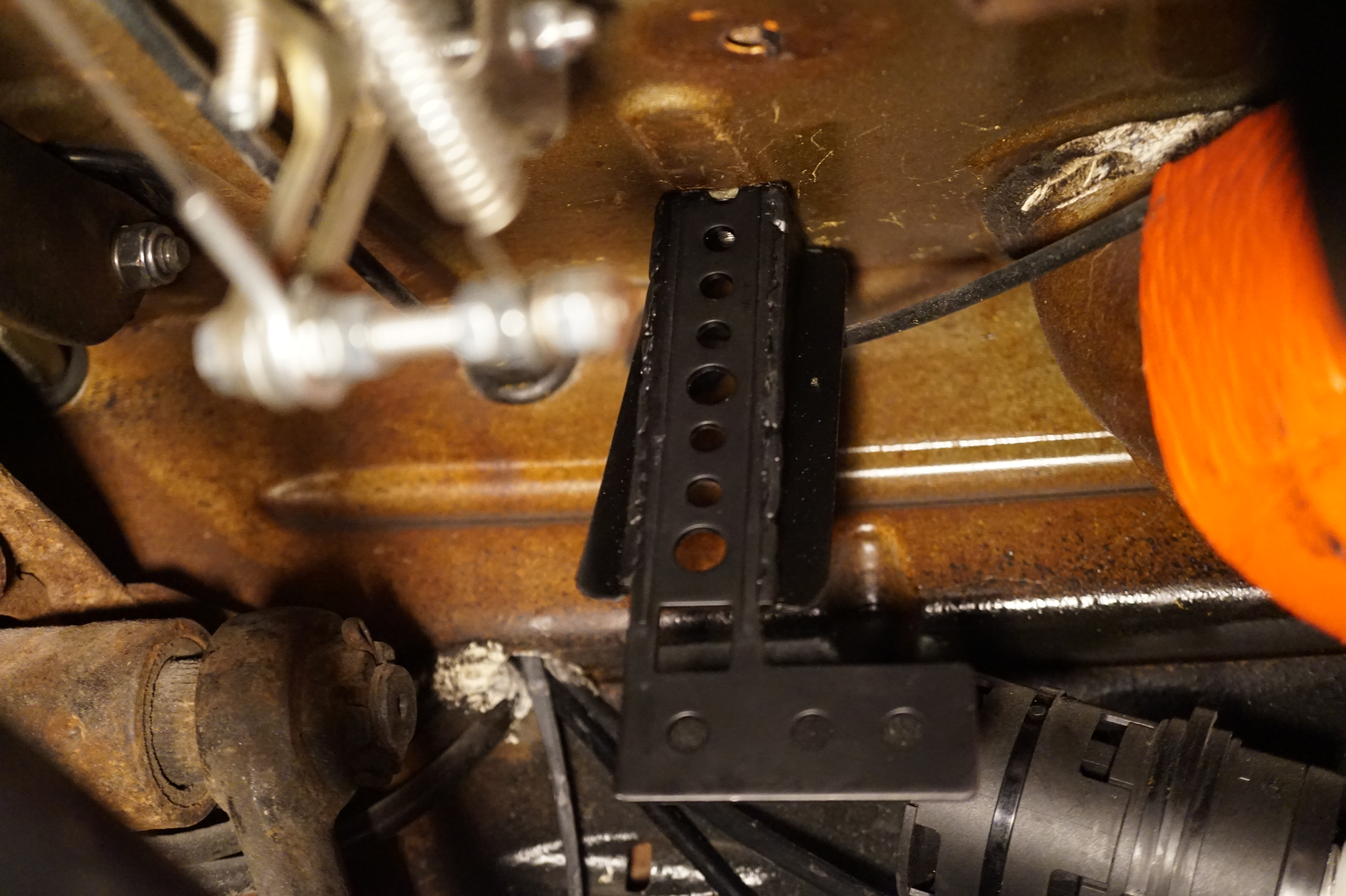

Montage des Gaszugs:
Der Gaszug kann parallel zu den Heizungszügen nach unten aus dem Innenraum rausgeführt werden um dann zur Unterseite vom Gaspedal zu gehen. Hier habe ich das Gaspedal von ButtyBits, das anbinden sollte aber auch beim Seriengaspedal möglich sein. Es ist sehr viel Montagematerial dabei, mit dem man was schönes basteln kann.

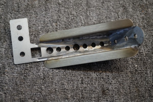

Der Haltewinkel welcher mitgeliefert wird, ist sehr „windig“. Ich habe diesen vorab mit 2 Seitenwangen verstärkt.

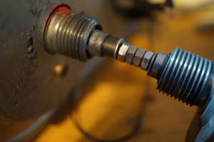

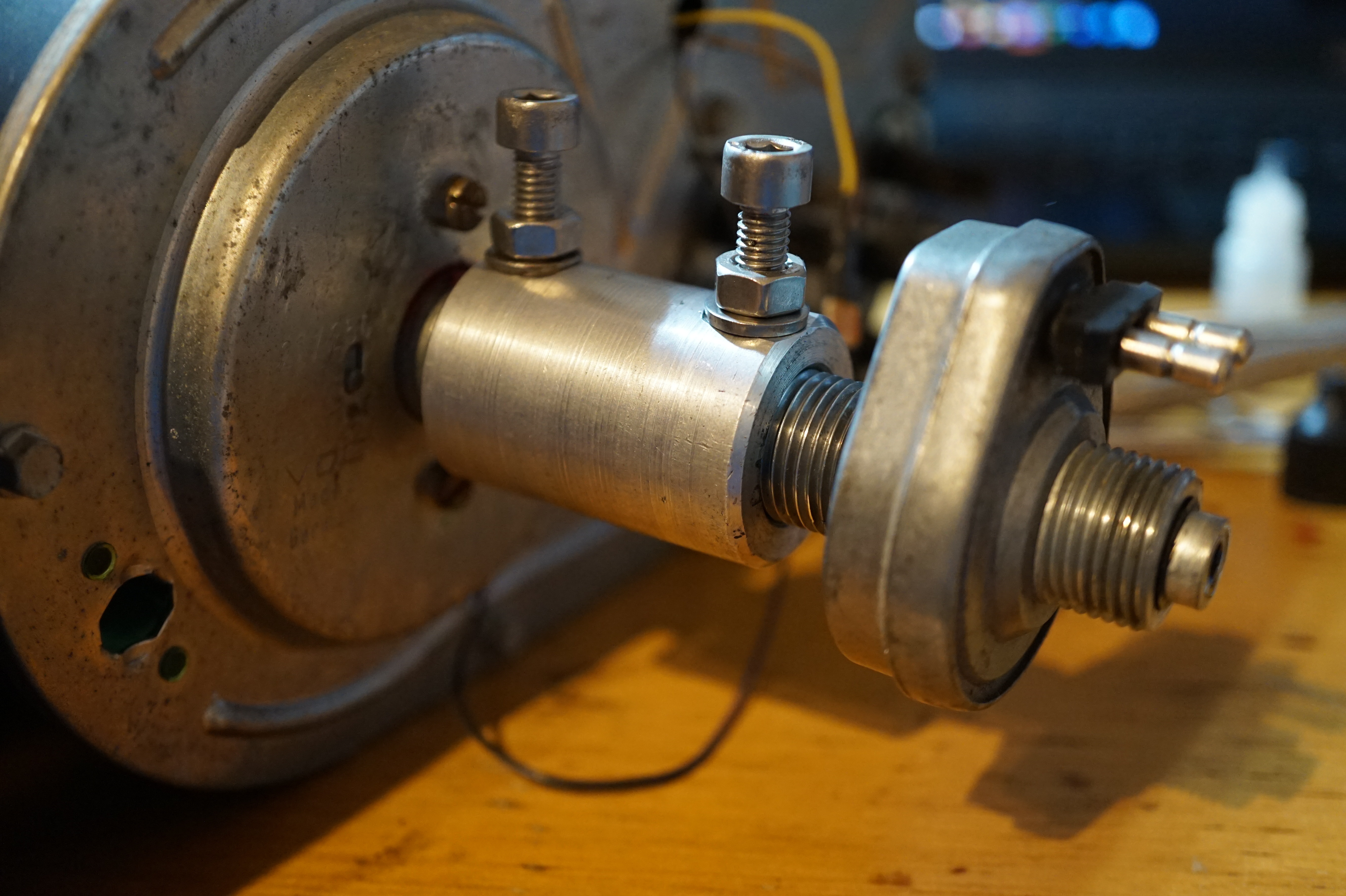

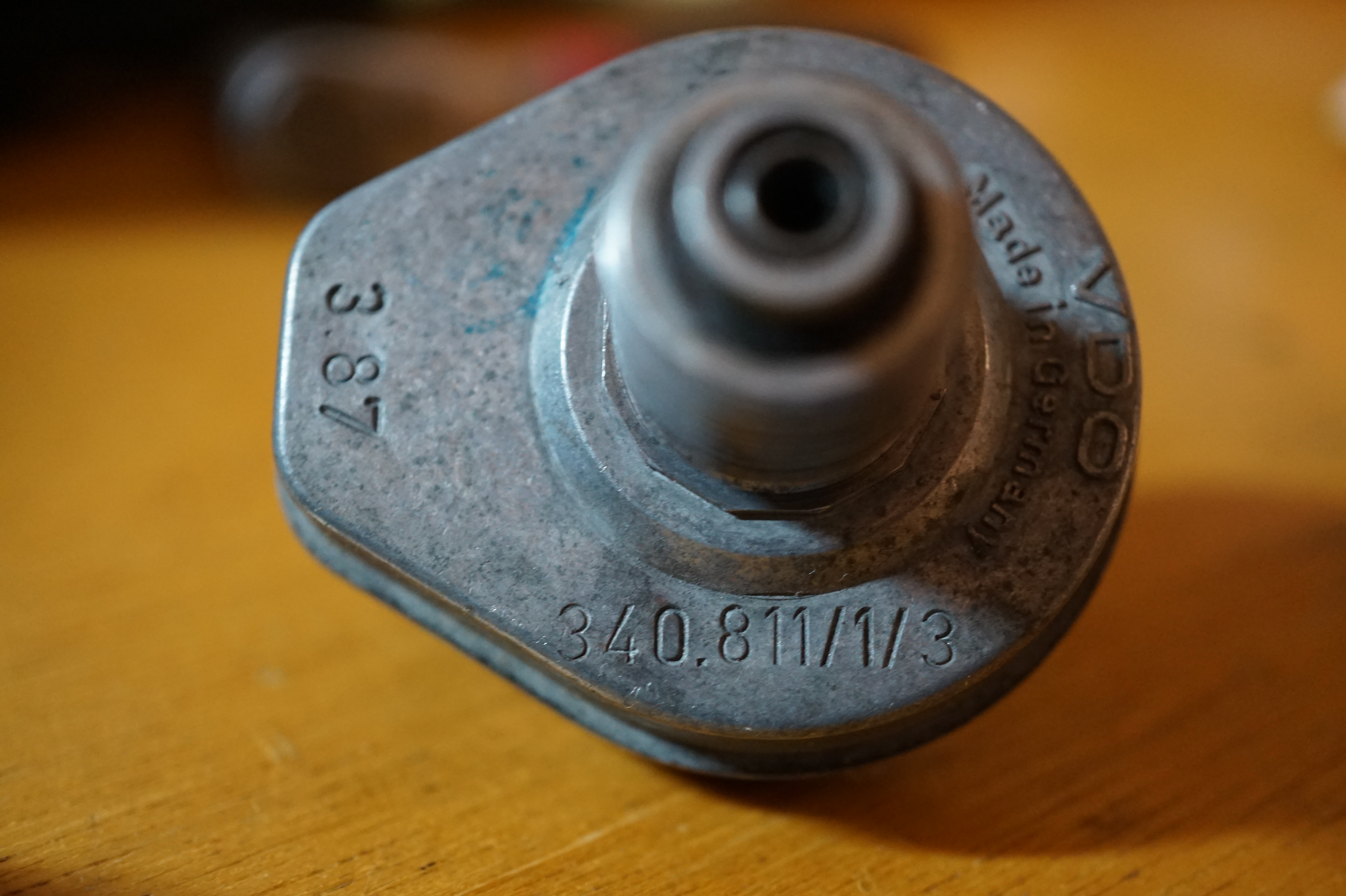

Tachosignal

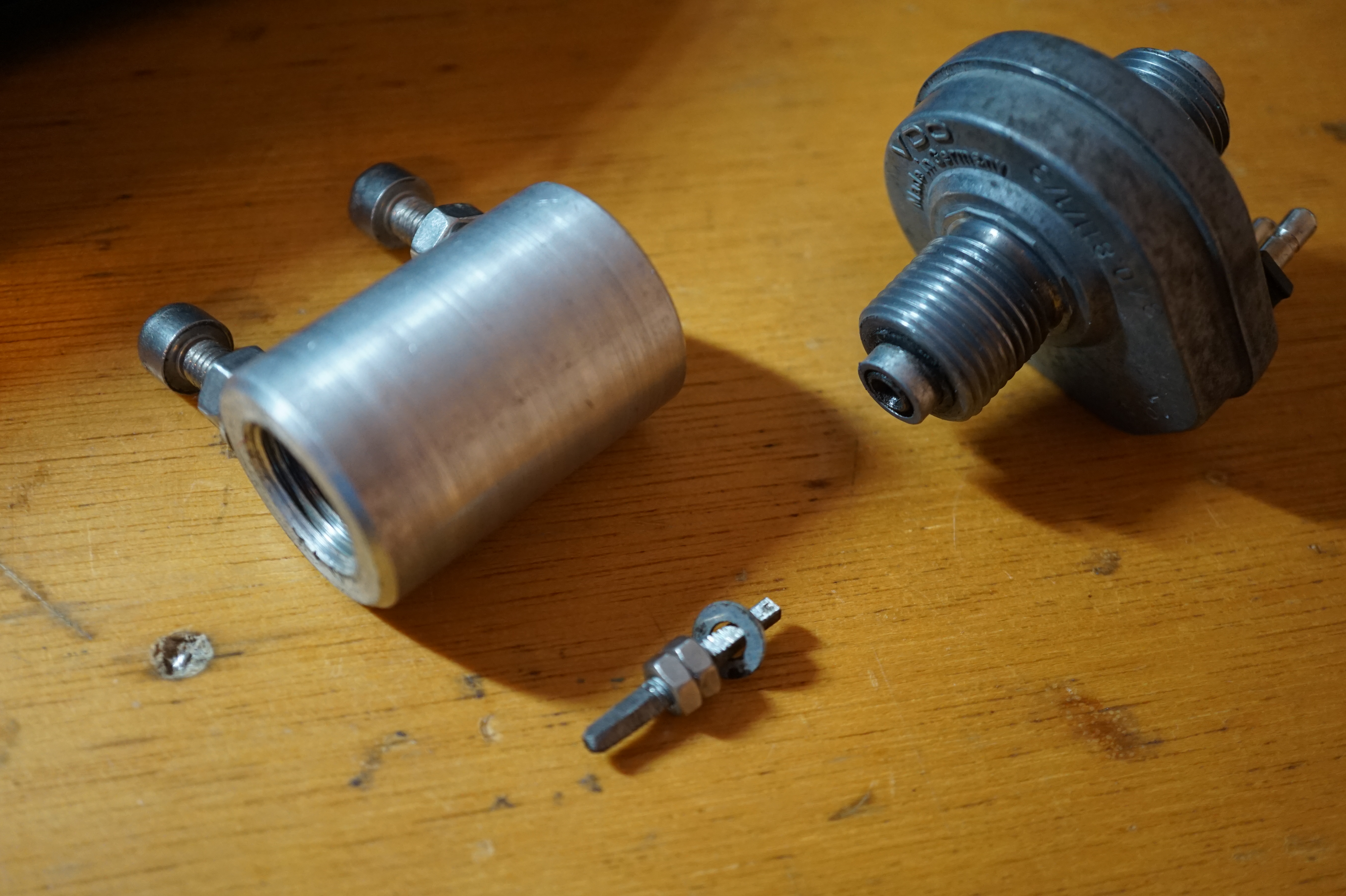

Das Steuergerät braucht ein Geschwindigkeitssignal. Einen Hallgeber hat der Bus leider nicht, diese Möglichkeit gibt es erst ab dem T3. Von VDO gab es einen mechanischen Impulsgeber, der in die Tachowelle eingebaut werden kann. Diesen habe ich bei TachoThomas gekauft für einen fairen Tarif von 30 Euro. Das Steuergerät erwartet ein Sinus- oder Rechtecksignal gegen Ground geschalten.
Den Zwischenflansch habe ich selber gedreht. Das Gewinde ist M18x1,5 der 4-Kant, 2,7mm x 2,7mm

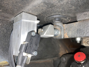

Brems- und Kupplungsgeber:
Das Steuergerät kann auch über einen Bremslichtschalter angesteuert werden, aber ich wollte eine „autarke“ Lösung unabhängig von der bestehenden Fahrzeugelektrik. Deshalb habe ich mich für 2 Mircro-Schalter mit Rollenhebeln entschieden. Die „Rampe“ für den Schalter ist auf die verlängerte Schraube für das Kupplungs-/ Bremspedal aufgeschraubt.
Die Verschaltung ist als NO - Schließerkontakt, im Ruhezustand betätigt, (Drahtbruchsicher) Kupplung und Bremse in Reihe gegen Masse geschalten.

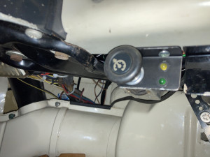

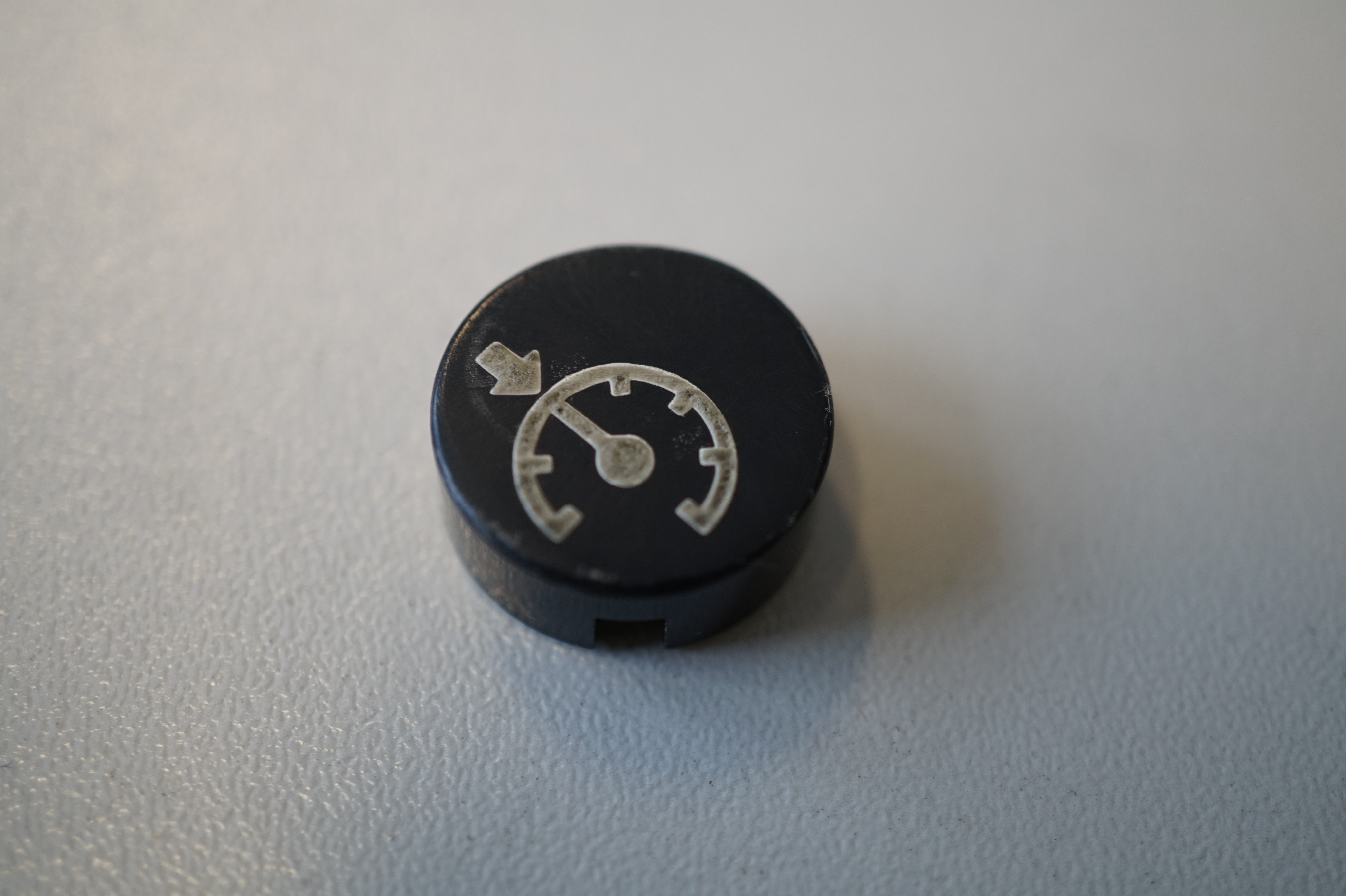

Bedienfeld:
Ich wollte kein modernes Bedienfeld für den Tempomaten in meinen Bus einbauen. Es gibt einiges an Bedienfeldern von Rostra, aber diese kommen nicht in Frage.
Da der Orginal Lenkstockschalter für den Tempomaten nicht zu bekommen ist (oder nur mit viel Glück und Geld) habe ich einen Bus-Lichtschalter umgebaut: nicht betätigt: OFF, 1x rausgezogen: ON, 2x rausgezogen: SET. Mit einer Feder kann der Lichtschalter so umgebaut werden, das dieser in der 2. Stufe „tastend“ arbeitet und in die 1. Stufe zurückspringt nach dem loslassen.
Das Lichtschalter-Logo abgeschliffen, wegpoliert und danach das Tempomatsymbol gelasert mit einem Beschriftungsautomaten.

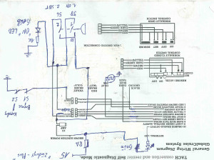

Anbei die Einbaueinweisung, die Einbaueinweisung von GoWesty (diese Bieten den Tempomaten als Kit für den T3 an) und der Schaltplan. An den DIP-Einstellungen habe ich ganzschön lange rumgetan. Hier muss nach Motorleistung und Dynamik des Fahrzeugs sowie nach Tachogeber und Bedienfeld eine individuelle Einstellung gefunden werden.
Meine ist:
1 on
2 off
3 on
4 off
5 off
6 off
7 on
8 off
9 off
10 on
11 off
12 off
