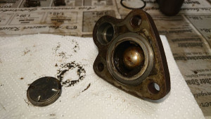

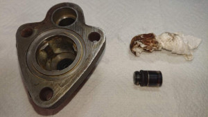

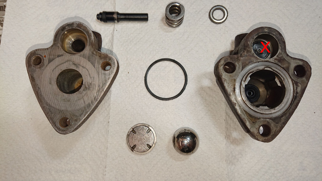

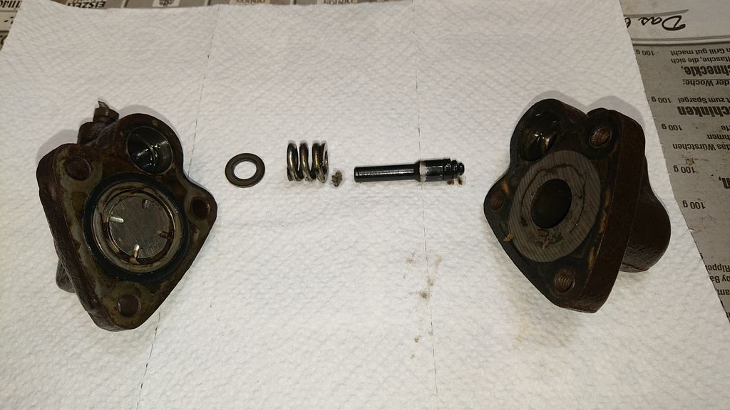

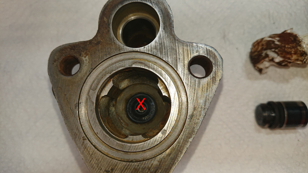

ich habe jetzt einen Bremskraftregler zerlegt, war viel Dreck drin! Nun ist die Frage wie bekomme ich das Teil (rotes X) raus? Das scheint das Teil zu sein welches den Kolben für den Ausgangsdruck steuert.
Im Kugelgehäuse war eine fettähnliche Masse. Und sonst kam viel schwarzer Dreck raus!

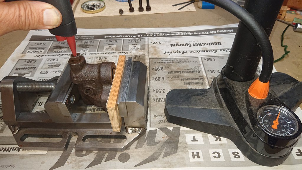

Wie das Teil genau zerlegt wurde, konnte ich beim querlesen leider nicht ausmachen.
Ich hätte jetzt mit einem Holzbrettchen die große Bohrung ganz und die kleinere nur teilverschlossen.
Alles sauber in einen Schraubstock gespannt und Pressluft zum Einsatz gebracht.
(Den Druck nur dosiert einsetzen, ggf. mit wenig anfangen und dann steigern.)
Alternativ zur Pressluft könnte man auch eine Fettpresse einsetzen (die baut nämlich mehr Druck auf), nur müsste man dann zusehen, einen Schmiernippel vernünftig aufzusetzen.
(Es versteht sich von selbst, das Teil danach peinlich von Fettresten zu säubern.)
BTW: Diese Methode mit der Fettpresse habe ich auch erfolgreich bei festsitzenden Kolben im Bremssattel einsetzen können.

ich habe es geschafft! Mit einer Luftpumpe und einem Luftmatrazenadapter!
Da steckt ziemlich viel schwarzer Schmodder in der Bohrung und braune Ablagerungen gibt es auch!
Jetzt frage ich mich ob ich die Gummikugeldichtung (rotes X) auch noch ausbauen soll? Das wird nicht einfach, ohne diese zu beschädigen!
Habe jetzt soweit wie möglich den Dreck mit Papiertüchern und Pfeifenreiniger in den Bohrungen entfernt. Das ganze mit heißem Wasser, zirka 60 Grad gespüllt und mit Durckluft getrocknet. Die Dichtflächen hab ich ganz leicht auf der Richtplatte über 400 Schmirkelpapier gezogen.
