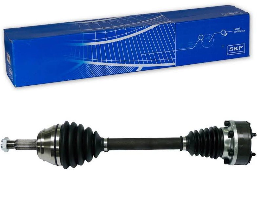

Ergänzung. Offenbar sind die 100mm Gelenke bis zu neueren Passat B7 Modellen gleich verzahnt. Kann das jemand verifizieren? Die gibt es dann in Erstausrüsterqualität bspw. von SKF.
Da die Welle selbst weniger das Problem ist, macht es doch dann Sinn, auf gute Lager zu setzen.
