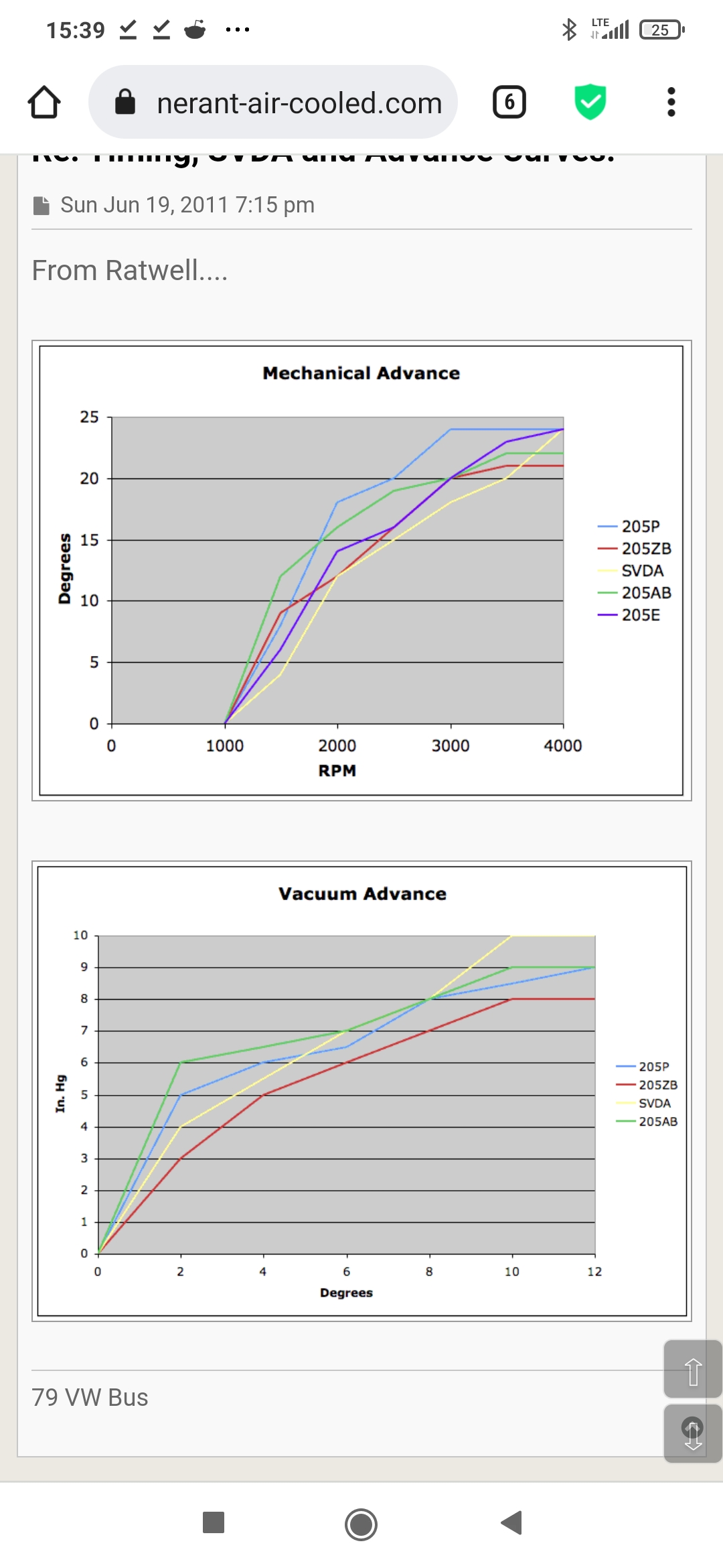

Ich habe hier noch einen originalen Verteiler vom GW Motor (025 905 205P - wbx-einspritzer) und CU Motor liegen, beide mit doppelter U-Dose liegen. Ich würde gerne versuchen den GW-Verteiler, da dieser etwas weniger Frühzündung als der CU-Verteiler bringt, einzubauen. Laut einiger amerikanischer Foren konnte ich herauslesen, dass der Unterdruck mit den Empis und milder Nockenwelle ausreichen sollte um die Membranen zu bedienen (Leider ist kein Unterdruck Manometer vorhanden). Hier mal die Verstellung des GW-Verteilers (= 205P):

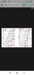

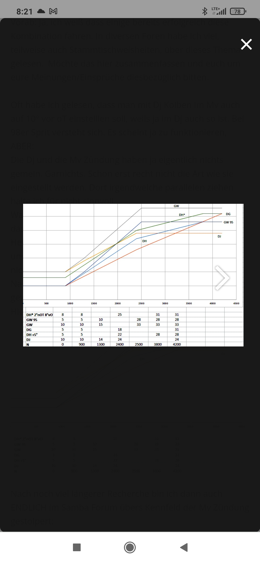

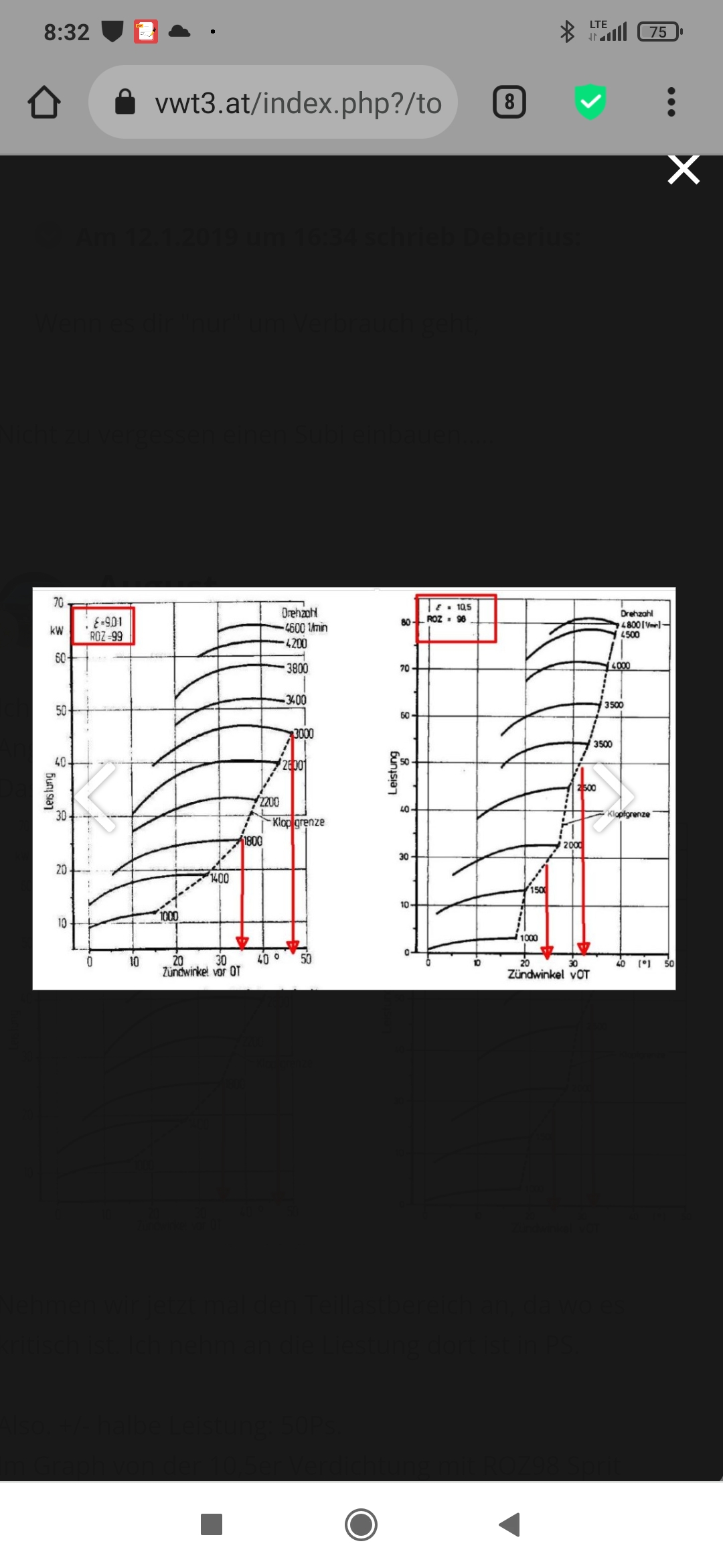

Ich bin mir hier halt nicht sicher ob bei diesen Werten unter mageren Bedingungen der Motor zum Klingeln neigen kann (dynamische Verdichtung sollte relativ hoch sein). Was ich aber herausgefunden habe das bei Klaus-Motoren ebenfalls die WBX-Verteiler mit Weber idf am Typ 4 verbaut sind (jedoch der Verteiler aus dem DJ, der hat eine noch zahmere Ausregelung). Laut diesem Graphen sollte es mit ROZ 98 reichen:
