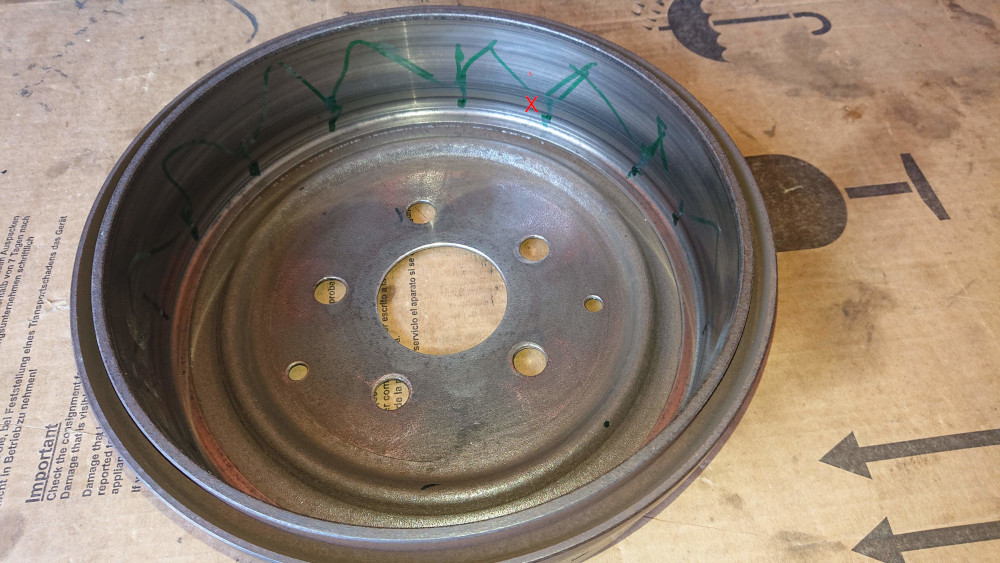

Hallihallo,
jawohl, Zimmermann habe ich bei Jörg bestellt!
Jörg hat mir jetzt einen Trick verraten, wie ich herausbekomme, ob meine Trommeln verzogen sind :jump:
Einfach ein Zickzack mit Edding auf die Lauffläche malen und dann langsam die Einsteller zudrehen, Rad drehen, bis es schleift! Dann nachschauen wo/wie der Edding abgerieben ist! Meine Trommeln haben keinen Höhenschlag, sondern sind, so wie es aussieht, axial verzogen.
