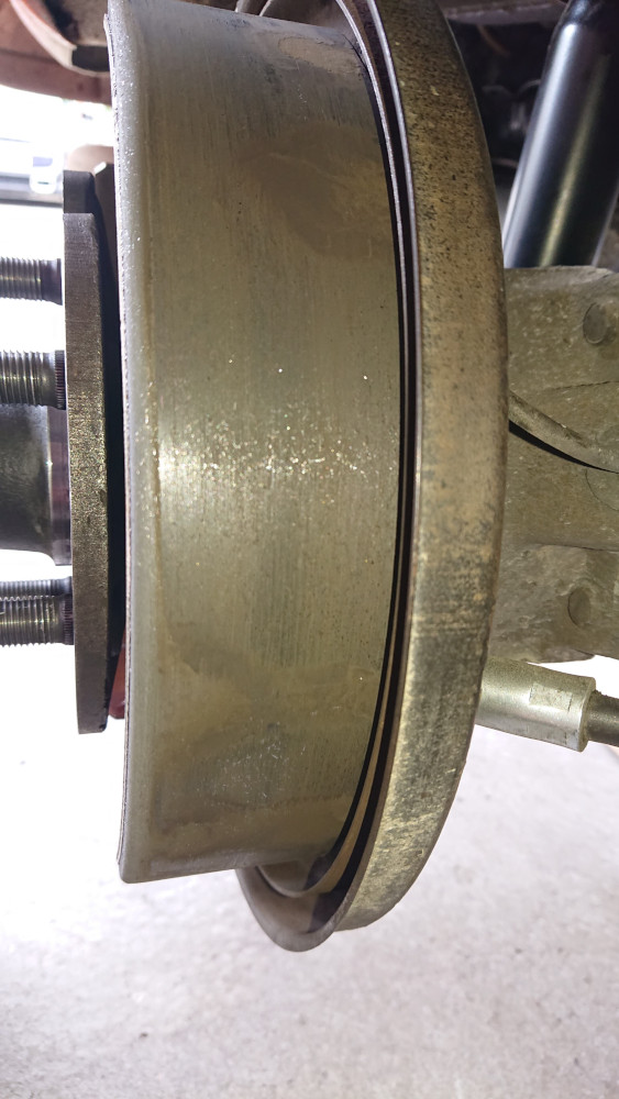

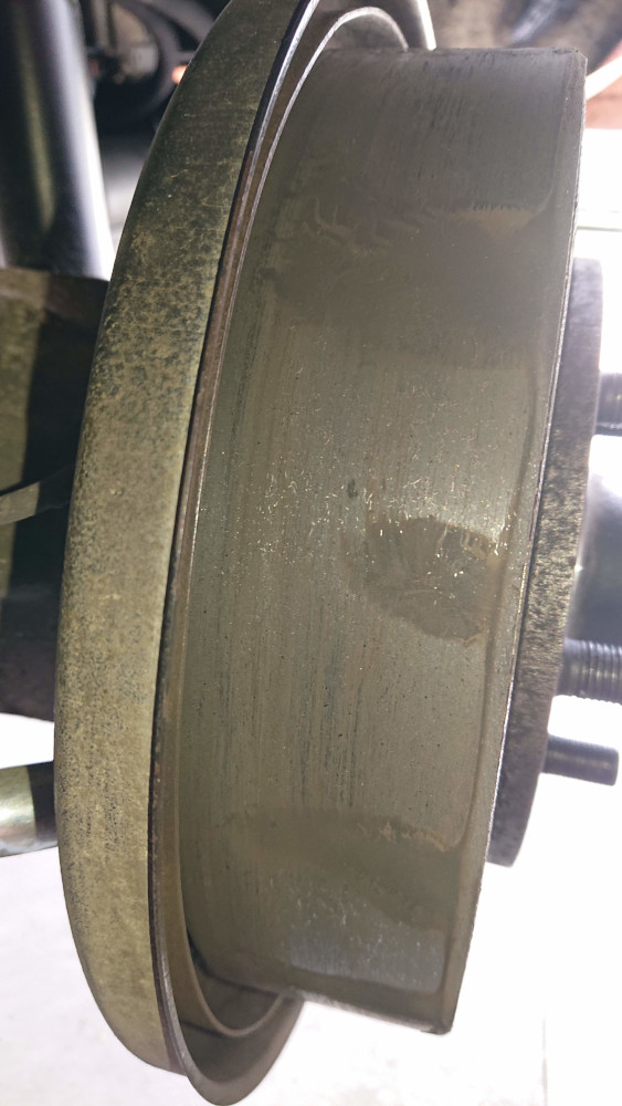

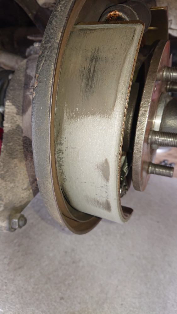

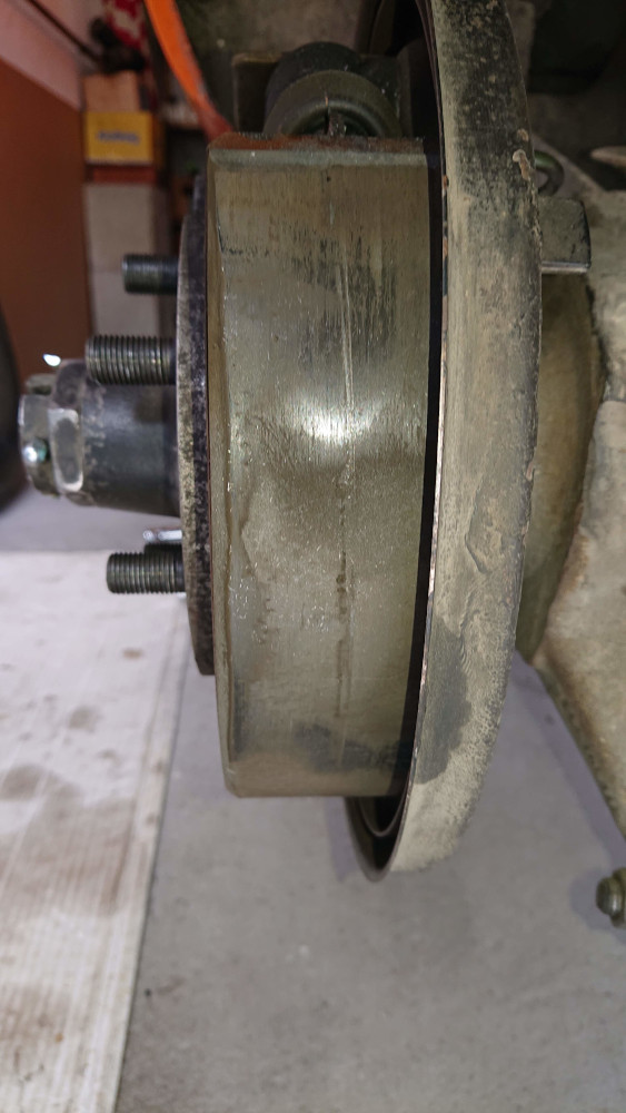

Hinten hochgebockt, es scheift ganz leicht. Trommel runter, Bremstaub wie normal nach einem Jahr. Dann Tragbilder gemacht:
Hinten rechts:
Hinten links:

ich würde prüfen ob die Trommeln zentrisch laufen und eventuell ausdrehen (damit sie zentrisch laufen).
Dann die Beläge in die Trommel legen und prüfen wie die anliegen.
Das kann ja eigentlich nur so sein wie vorher schon beschrieben.Trommeln laufen unrund und Zylinder gehen bei Temperatur nicht wieder zurück ind die Ausgangsposition.
