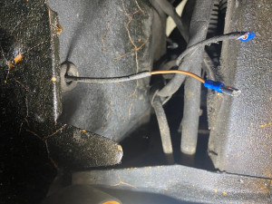

Um einen Kabelbruch auszuschließen, habe ich das braune Kabel zum Tank aufgetrennt (Steckverbindung gem. Schaltplan nicht gefunden) und ebenfalls unendlichen Widerstand zu Masse gemessen.
Ich hoffe ich habe das richtige Kabel getestet (s. Bild).
Kann man daraus schließen, dass der Tankgeber defekt ist?

Hallo Johannes,
das Kabel auf dem Bild sollte schon das richtige sein (wenn es hinten rechts aufgenommen ist und das andere Ende Durchgang zum 8-fach Stecker unter dem Amaturenbrett hat und dort auf das braun/schwarze Kabel zur Anzeige geht, bist du richtig). Die Einfachsteckverbindung, die du nicht gefunden hast, liegt bei mir erst hinter der Gummi-Tülle in der Nähe des Tanks.
Normalerweise sollten es so sein, dass der Tankgeber mit dem einen Anschluss direkt an Masse geht (kurzes Kabel direkt zur Karosserie) und am anderen Anschluss das von dir gezeigte braune Kabel im Kabelbaum nach vorne geht. Zwischen Masse und dem braunen Kabel solltest du eigentlich einen Widerstand von ca 10 Ohm (voll) bis ca 80 Ohm (leer) messen. Für den Fehler gibt es 3 Möglichkeiten

Dein quick&dirty aufgetrenntes Kabel mit Steckern im Freien solltest Du beizeiten dann aber wieder mit Schrumpfschlauch vor Umwelteinflüssen schützen, sonst hast Du irgendwann statt einer Tankanzeige eine Regenanzeige. :wink:

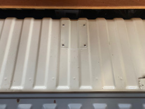

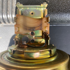

Danke für die guten Hinweise. Ich habe mich entschieden eine Revisionsöffnung zu sägen, mit einer recht unauffälligen Abdeckung.
Nach Ausbau des originalen Tankgebers war klar, dass hier das Problem lag. Die Widerstandswicklung war teilweise weggescheuert.
Da originale Tankgeber nicht mehr lieferbar sind und VDO auch nichts mehr produziert, habe ich bei aircooledshop einen Tankgeber gekauft, der mit
"Erstausrüsterqualität" (Produkt von BBT ??) beworben wird. Der Widerstandsbereich geht von 8,8 Ohm bis 80,9 Ohm.
Nach einigen Justierungen der Anschläge am Tankgeber und am Ausleger zum Schwimmer, habe ich jetzt eine Anzeige, die bei vollem Tank in die Nähe von 1/1 kommt, aber nicht ganz. Soll die Nadel auf 1/1 bei vollem Tank stehen, müsste der Tankgeber noch niederohmiger sein, das Kabel von vorne nach hinten weniger Widerstand haben (habe ca. 4 Ohm gemessen) oder mit einem Parallelwiderstand am Geber arbeiten.

Am Ende war ich froh, dass ich die Revisionsöffnung gemacht habe, da so wiederholtes Ein- und Ausbauen zur Justierung recht einfach ist.
