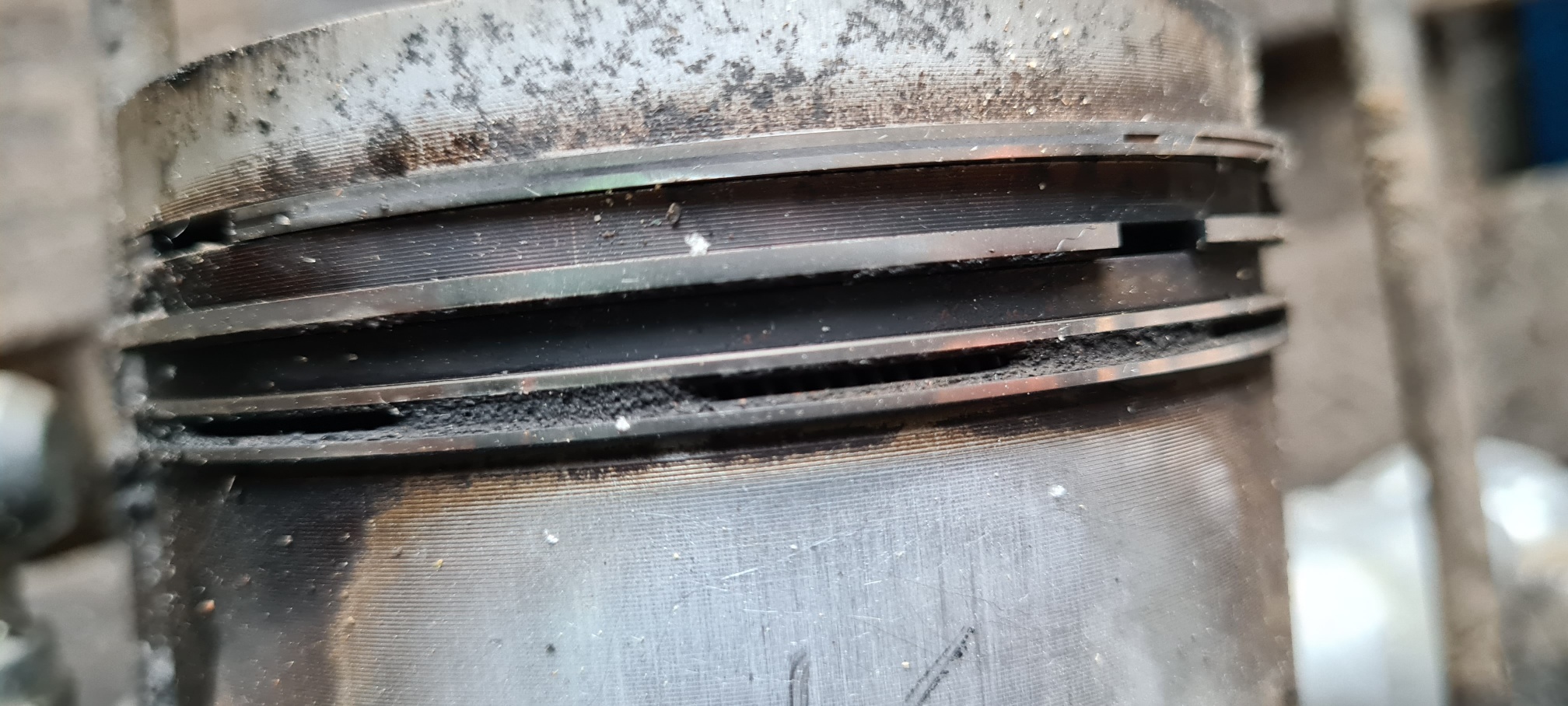

Fraglich sind die Kolben und Zylinder, die Ölabstreifringe sind total zugesetzt und an den Kolben erkennt man die Bereiche in denen vorbeigebrannt ist, ansonsten sind die Kolben super, die Zylinder haben leider leichte Narben durch die Standzeit, jedoch ist sogar noch der Hohnschliff zu erkennen.

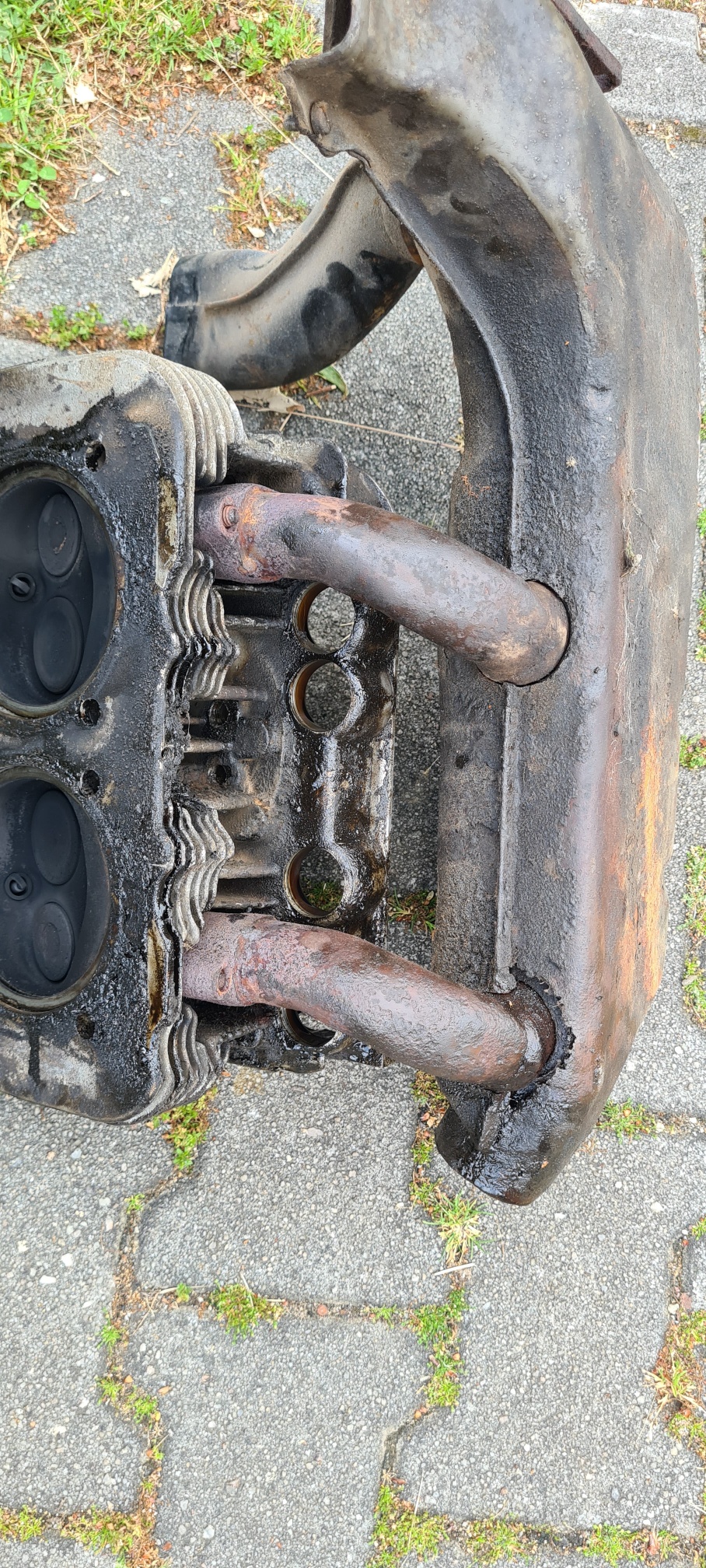

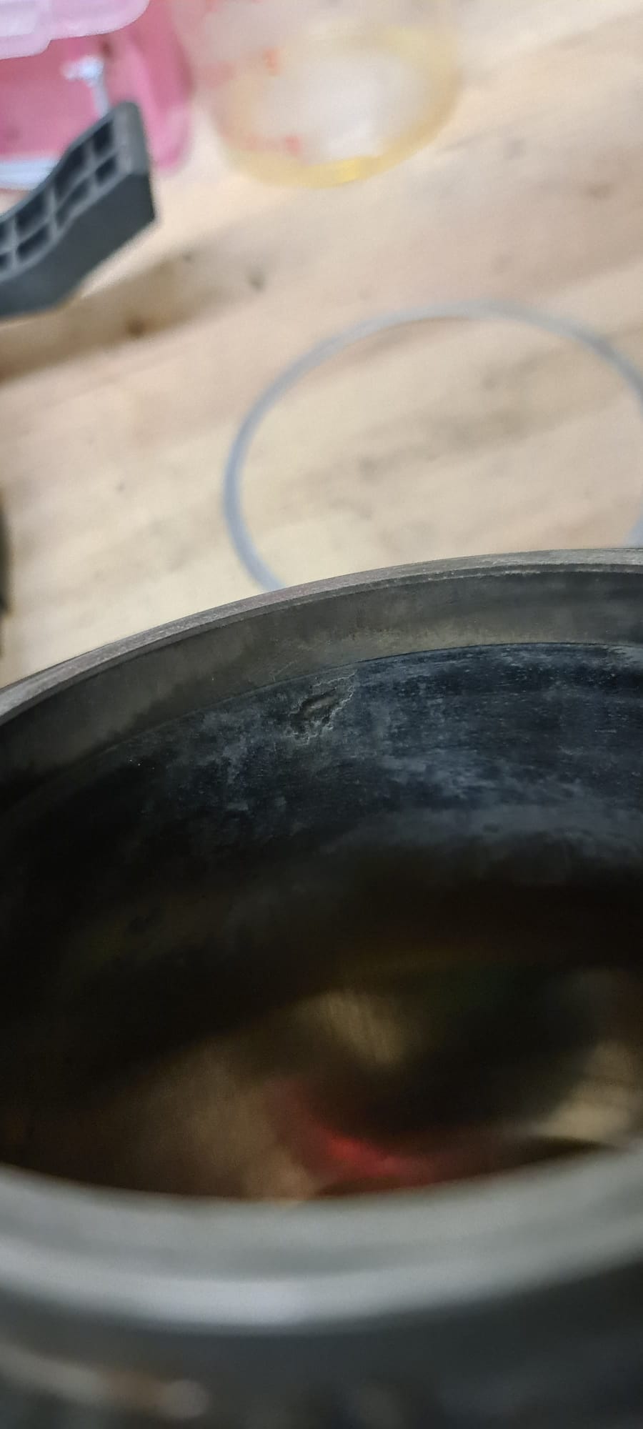

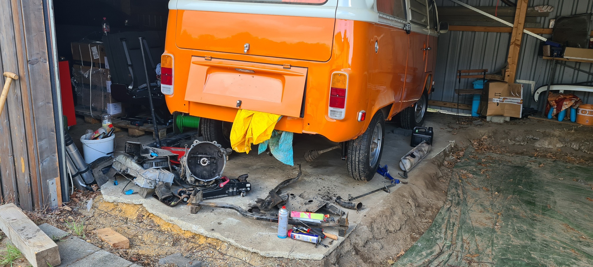

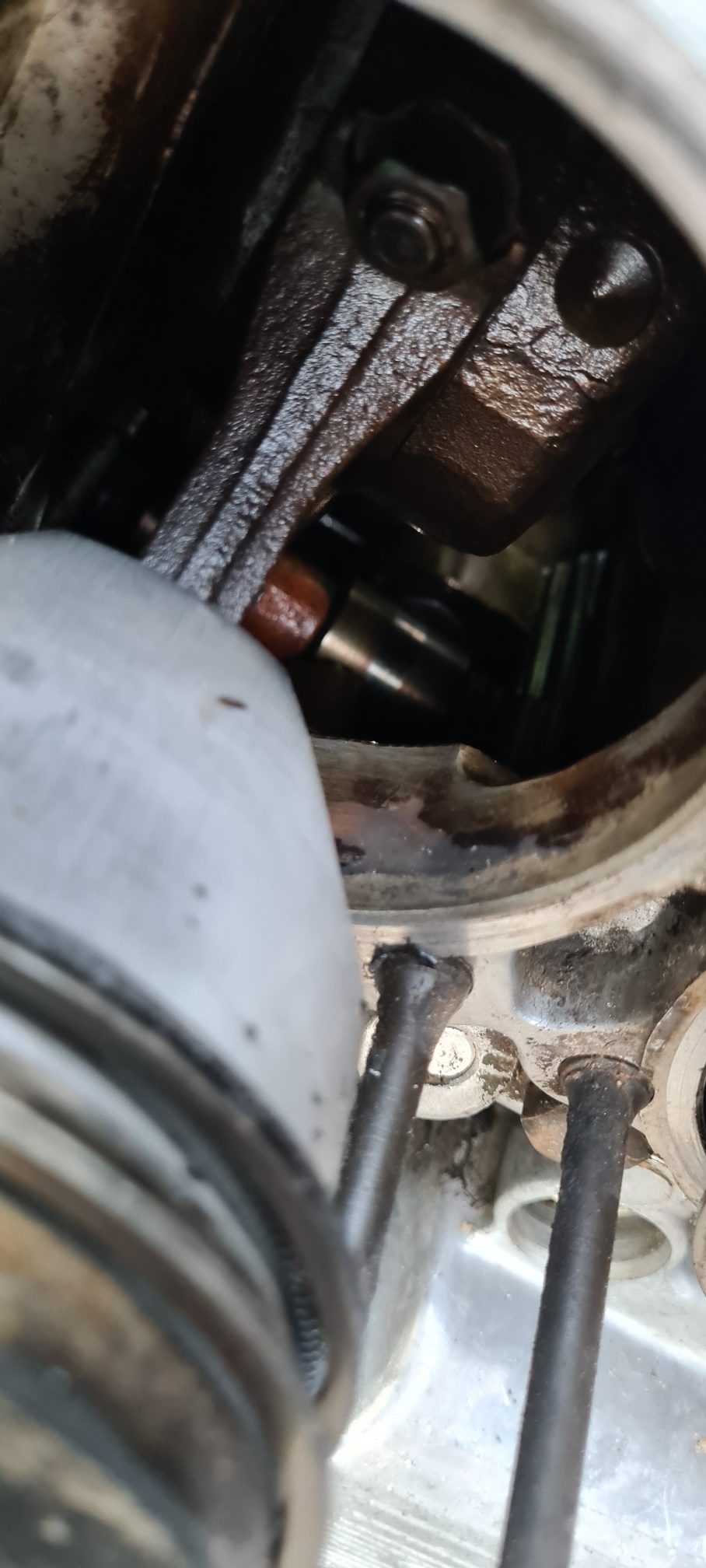

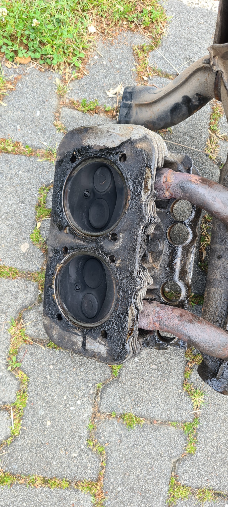

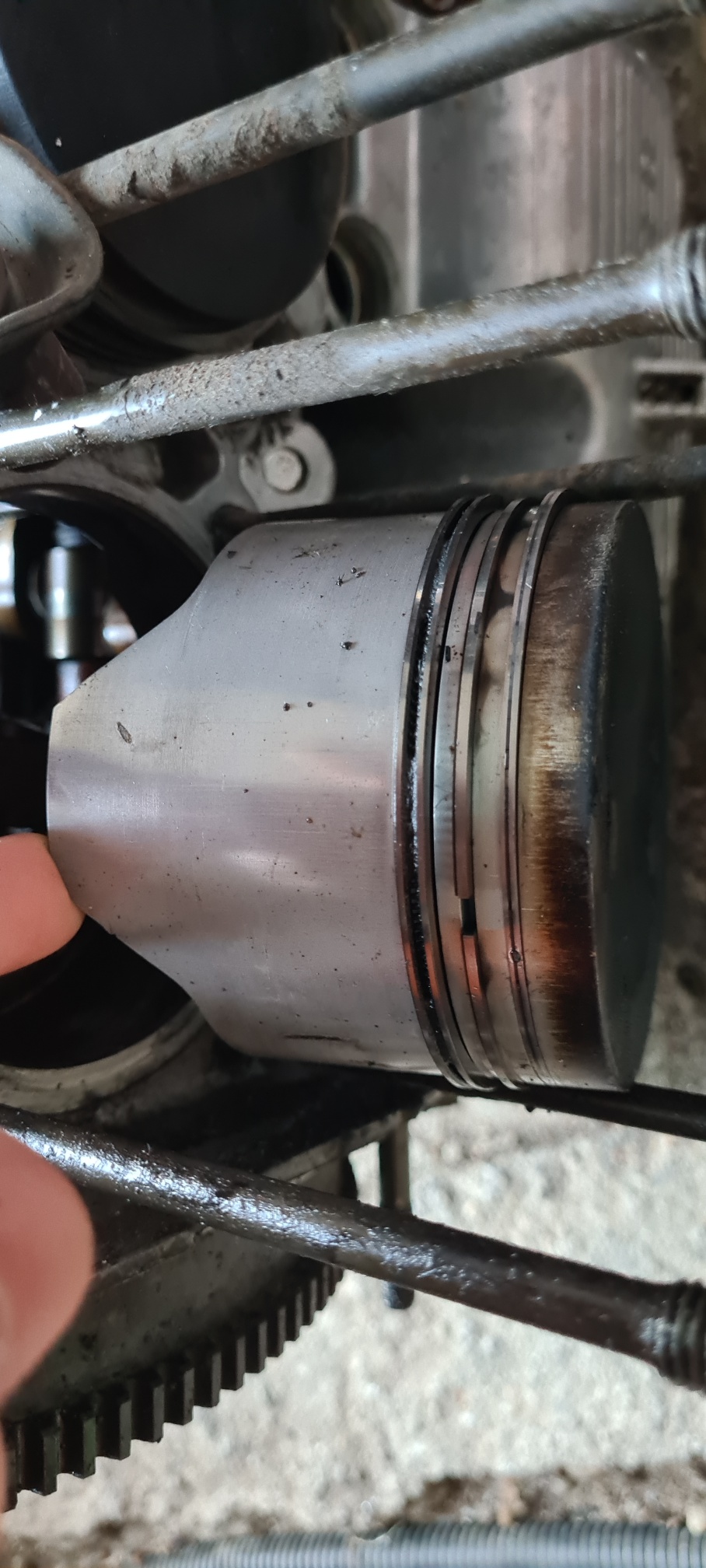

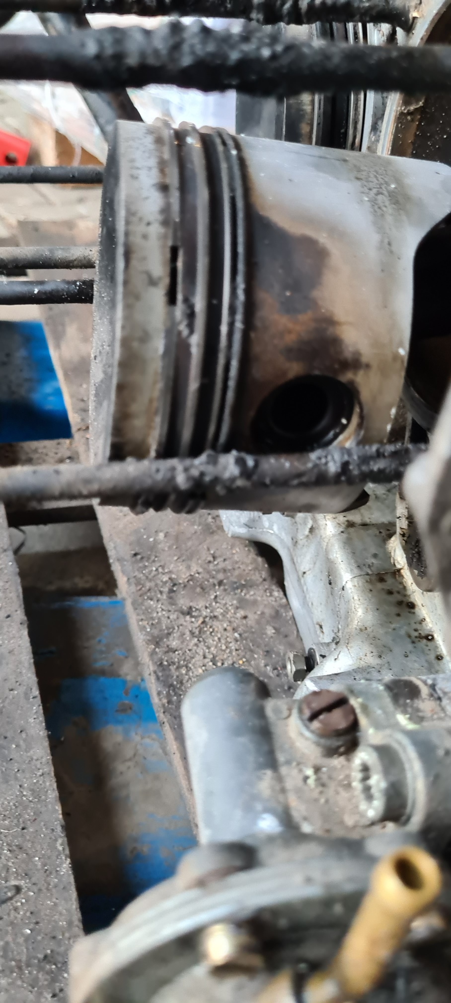

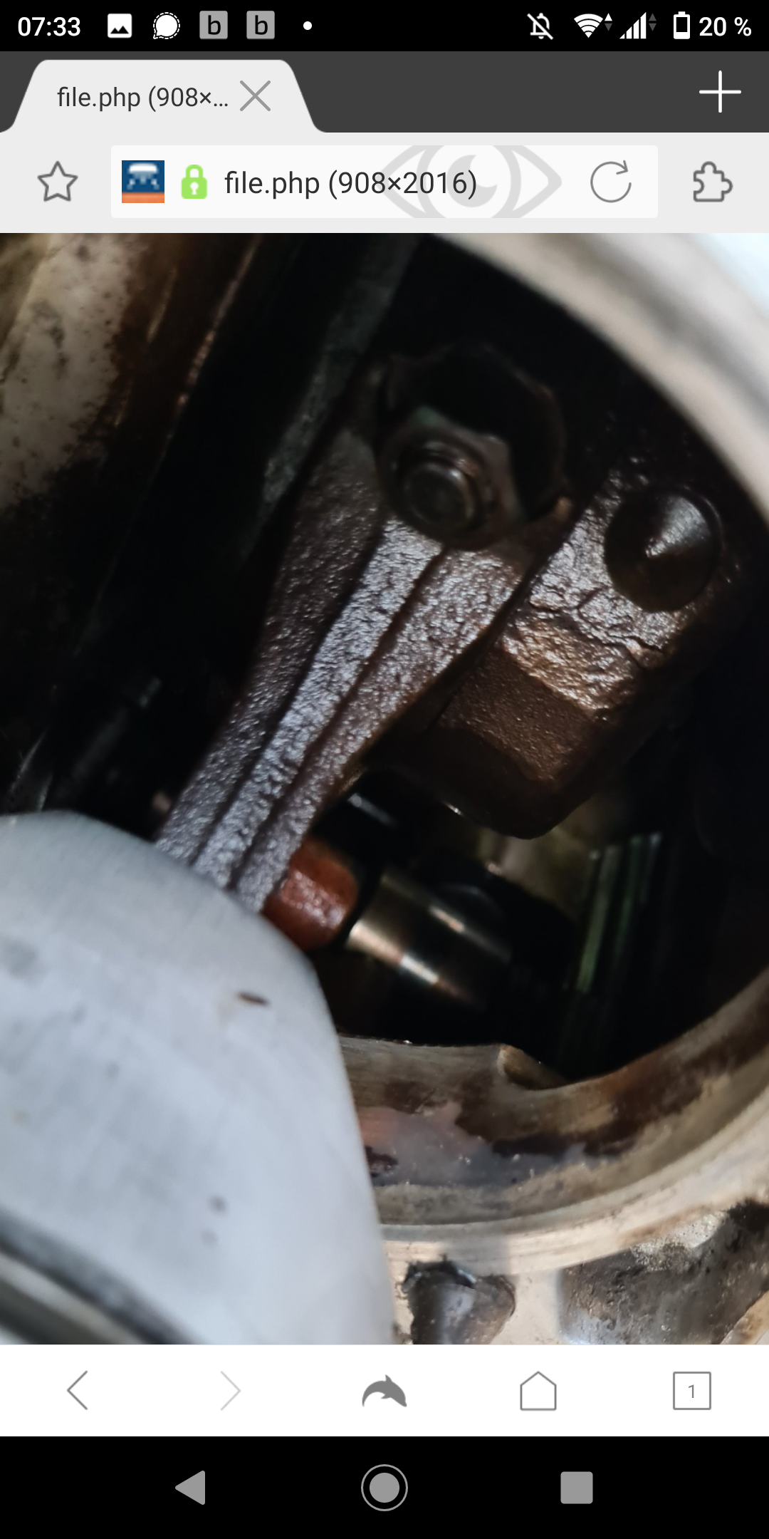

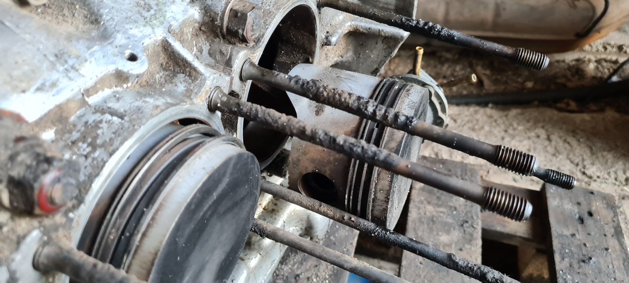

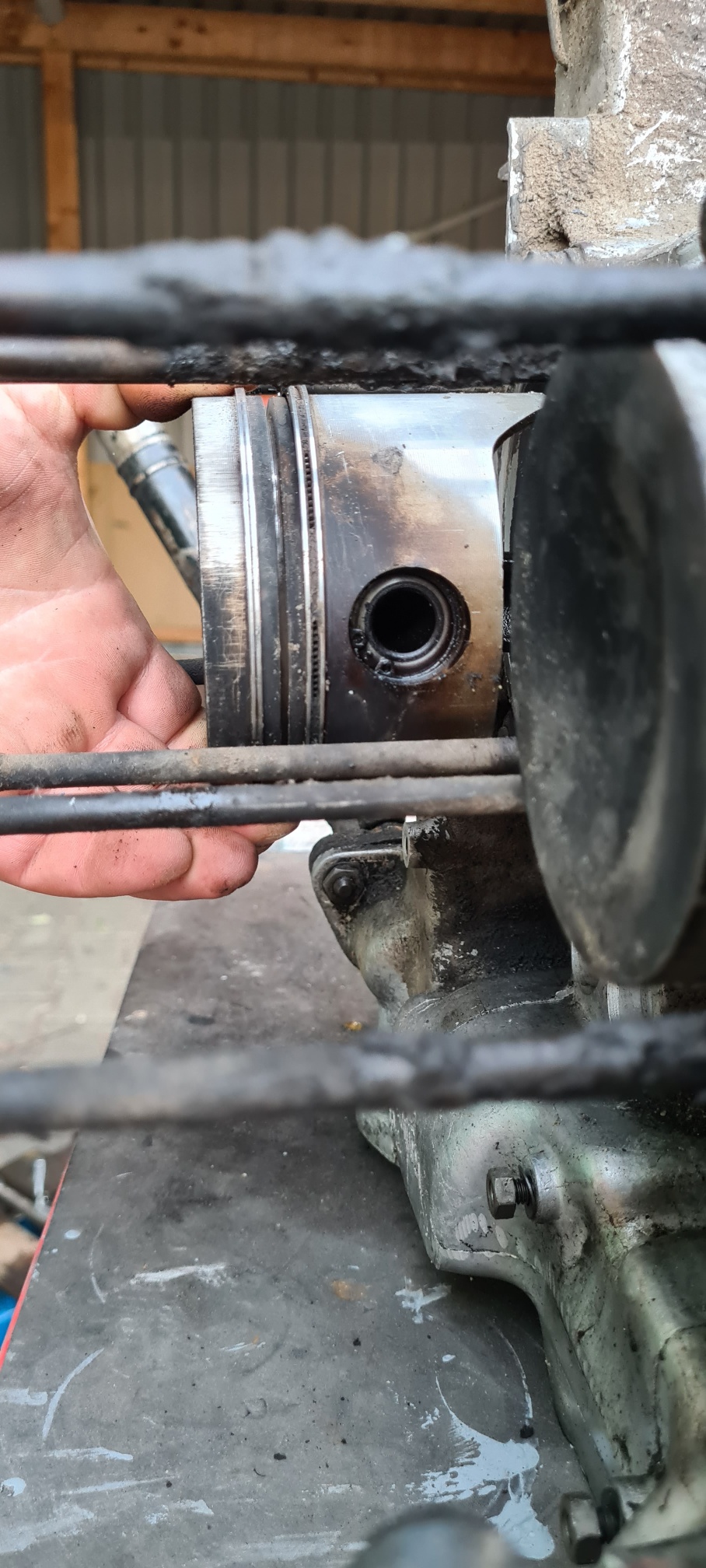

Hier wie angesprochen die Fotos.
Scheinbar wurde der Motor bereits zumindest teilweise erneuert, er lief auch bis zum Ausbau, zumindest zum Rangieren etc. Habe 2 Zylinder mit den vermutlich Rostschäden und zwei Kolben an denen man das Abblasen erkennen kann.

Hi Sebastian,
du solltest einmal alles Zerlegen und eine genaue Bestandsaufnahme machen.
Aber so wie das aussieht kommst du um folgende Maßnahmen nicht drum Rum:
- KöpfeÜberholen lassen
- Die Zylinder haben es hinter sich. Da kann man ggf. neue KS Zylinder besorgen und die alten Kolben mit neuen Kolbenringen weiter nutzen.
Die Kolben sehen mir nach Mahle Kolben mit leicht erhöhter Verdichtung aus.
- Den Motorblock solltest du spalten, penibel reinigen und vermessen. Aber vermutlich musst du die Zylinderauflagen planen und die Lagergasse spindeln lassen.
- Die Nockenwelle muss glatt sein und darf keine spürbaren Nuten haben. Das ist auf deinem Bild schlecht zu erkennen, aber das Tragbild lässt nichts gutes erahnen.
- Kurbelwelle vermessen
Und jetzt mal grundsätzlich zu deiner Arbeitsumgebung:
Du hast da sehr viele Sandkörner in deiner Nähe. Das ist für eine Zerlegung des Motors nicht so prall.
Dadurch das du den Motor nun im recht verdrecktem Zustand teilzerlegt hast, wird auch Dreck in das Gehäuse gefallen sein. Das ist nicht zuträglich für die Lebensdauer.
Deshalb steht jetzt spalten und Reinigen auf dem Programm.
