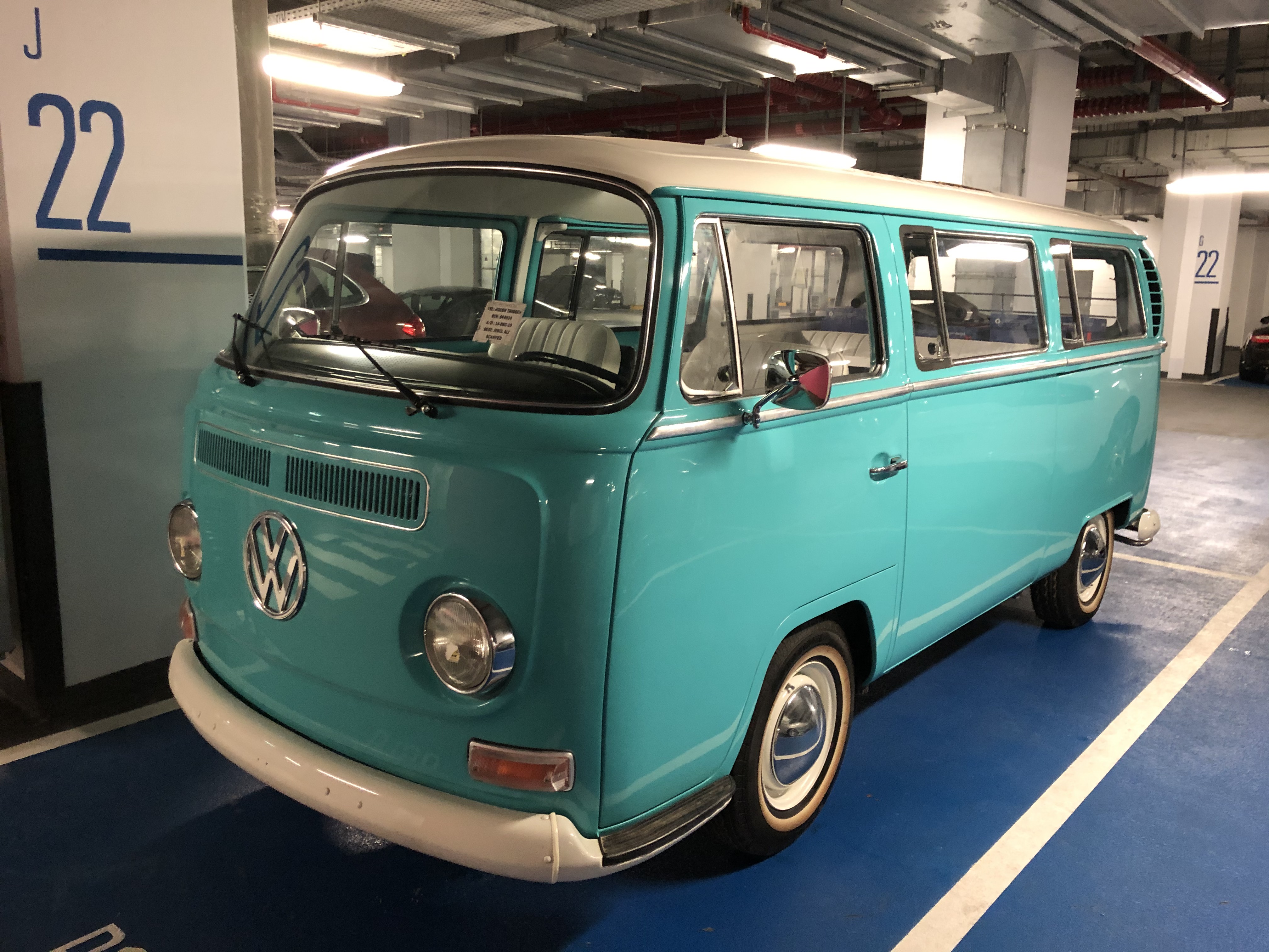

Ich habe einen wunderschönen 1970er-Schiebedach T2a welchen ich aus Dubai mit nach Deutschland gebracht habe. Das Auto wurde komplett restauriert sowie auch der Kabelbaum und läuft eigentlich wie ne eins. Ich wollte gestern zum Tüv für die H-Abnahme, aber leider springt er nicht mehr an. Motor dreht ganz normal, aber es kommt kein Strom hinten an.
Komisch ist auch, dass die Blinker nicht mehr gehen wenn das Schloss an ist und die kleinen Lichter im Armaturenbrett sowie Öl leuchten auch nicht auf. Warnblinker und Lichter gehen aber.
Könnte das am Zündschlosshalter liegen? Freue mich auch euer Feedback.
Ben
