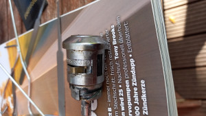

Auf dem letzten Treffen habe ich für kleines Geld ein komplettes Zündschloss mit Gehäuse geschossen, mit dem schönen alten Schloss mit Chromrand.
Schlüssel war keiner dabei, aber man könnte die Gelegenheit ja nutzen und endlich wieder auf Einschlüsselsystem zu kommen.
Weiß jemand wie man das Zündschloss umcodieren kann? Da man die passenden Plättchen braucht weiß ich, aber wie kann man es zerlegen?

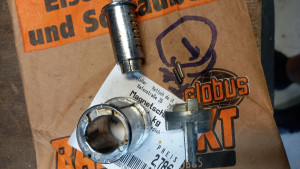

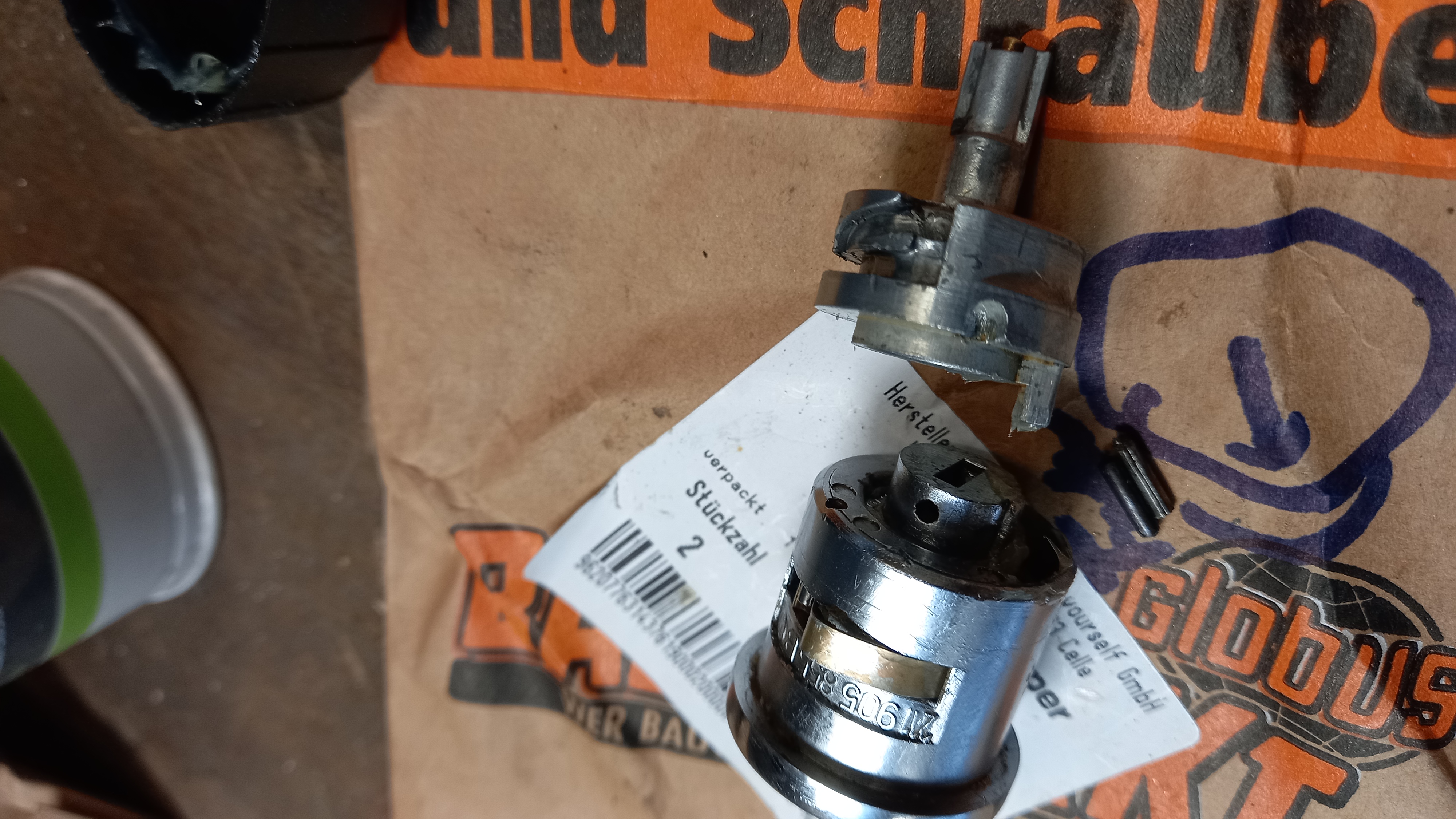

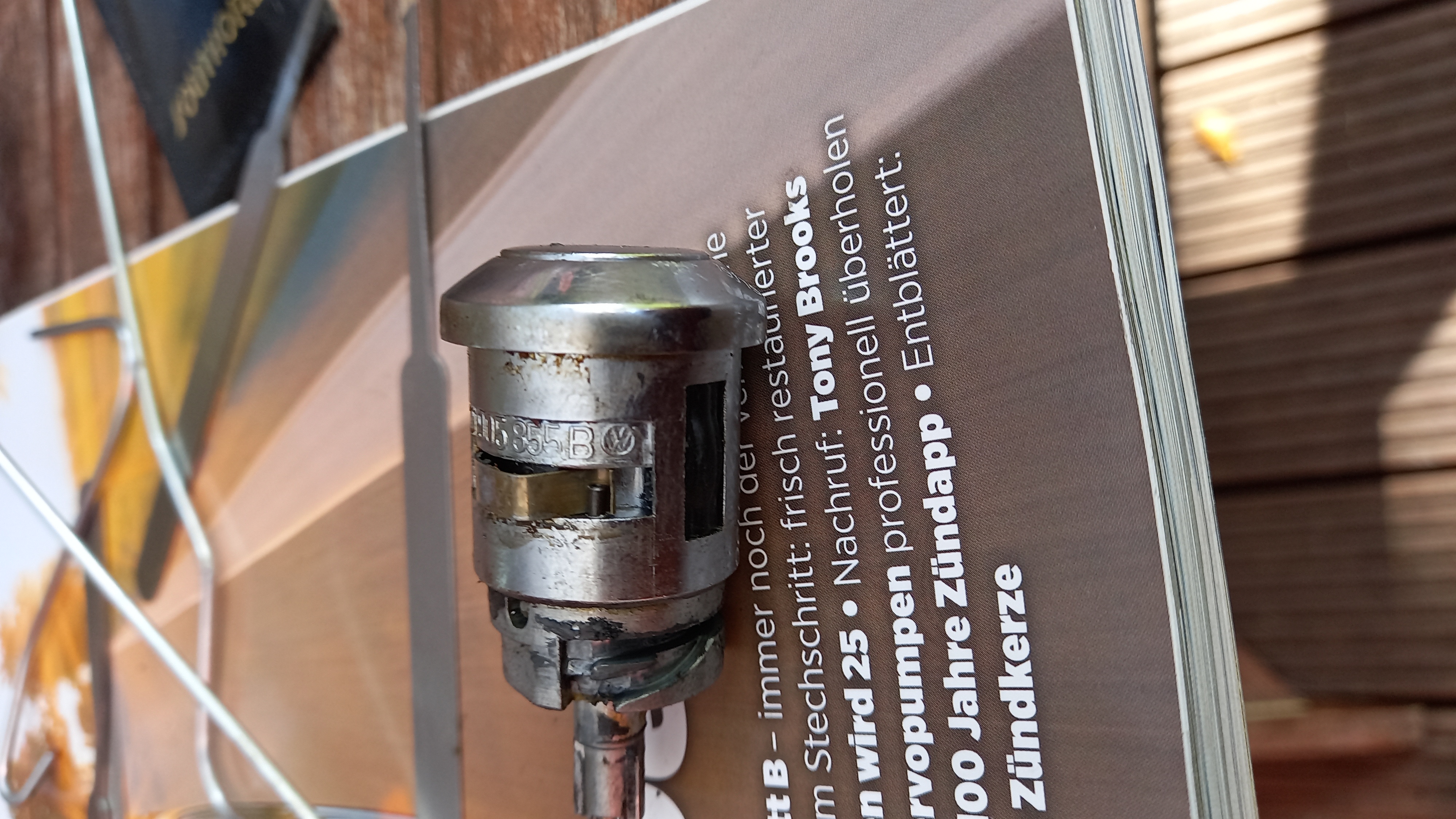

Ich habe dann einfach losgelegt und probiert. Das abgebildete Schloss kann man tatsächlich recht einfach zerlegen. Da sind zwei kleine Federstifte quer eingetrieben. Ziehen kann man die nicht, also den auf der einen Seite so weit eintreiben bis der andere heraus fällt, dann mit einem sehr kleinen Durchschlag den anderen raus treiben, fertig.
Mit den Plättchen des Schlosses hatte ich Glück, ich konnte kreuz und quer tauschen bis tatsächlich nur noch eines falsch war. Die Plättchen aus dem etwas späteren Schloss (ich hatte ein 73er zur Hand das ich opfern konnte) kommt man übrigens nicht weiter, die passen nicht, und bei diesem hatte ich auch keinen Weg gefunden es ordentlich zu zerlegen da es verstemmt zu sein scheint.
Lange Rede kurzer Sinn, das eine falsche Plättchen habe ich dann eben angepass (nicht ideal, ich weiß), alles sauber gemacht und frisch gefettet, im Bus eingebaut, und das erste Mal in 30 Jahren alle Schlösser gleich schließend. Yippieh
