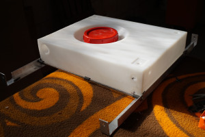

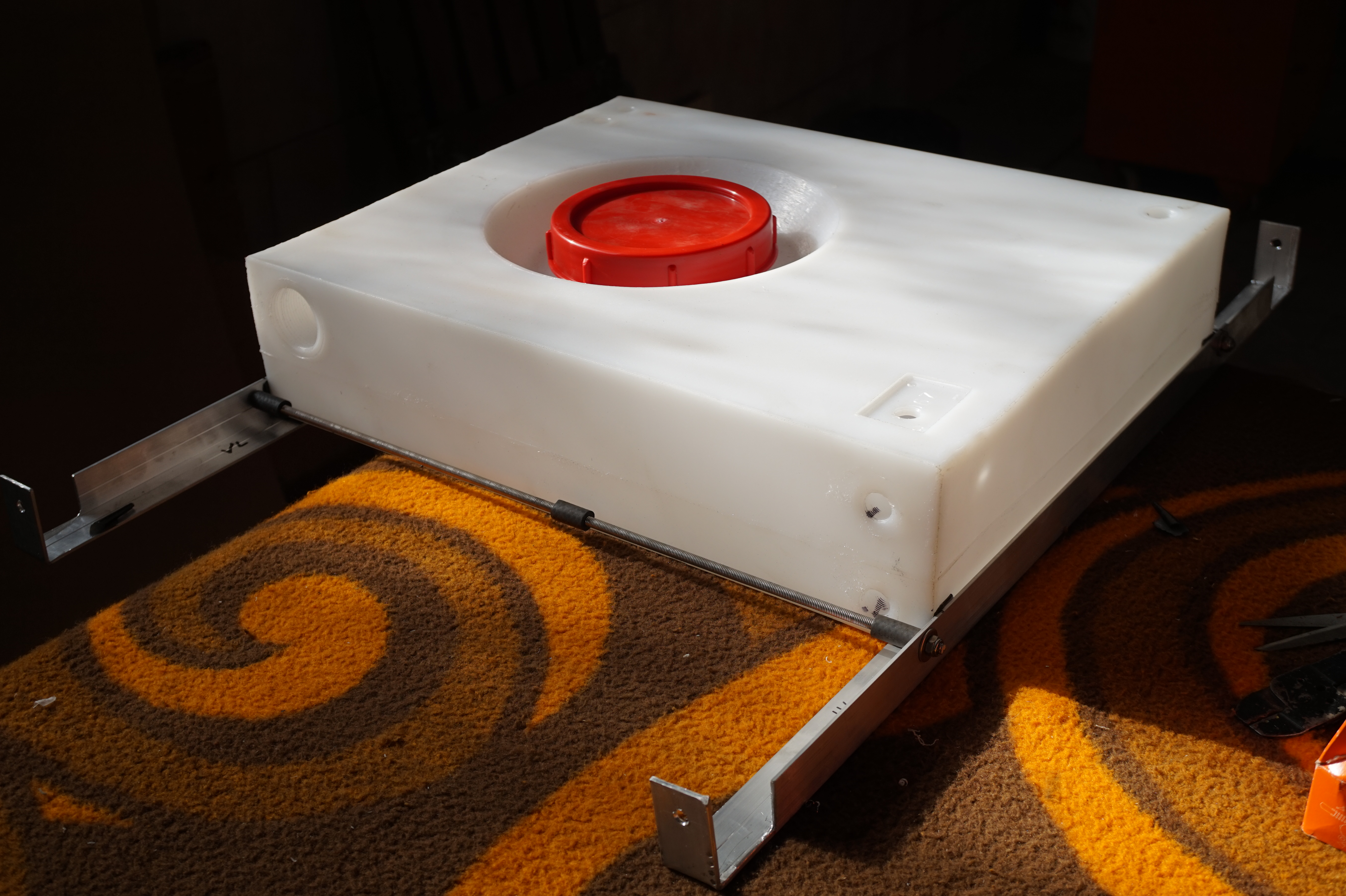

schrauberger hat geschrieben: ↑29.06.2022 10:30 Hallo Nico, wo ist der Tank montiert und hast Du nähere Info zum Tank?
Hey!
Der Tank ist von Reimo:
https://www.campingwagner.de/product_in ... gL2vvD_BwE
Montiert ist er auf 2 Alu-Winkeln zwischen den Holmen. Wegen des Heizungsschlauchs (Rot im Bild) mit ca. 10cm Abstand zum vorderen Querträger. Es würden auch 2 Stk. hintereinander unter den Bus passen. Saugen tu ich mit ner Membranpumpe, füllen über Gardena mit Stopventil, belüften mit Pneumatikschlauch im Innenraum endend.
