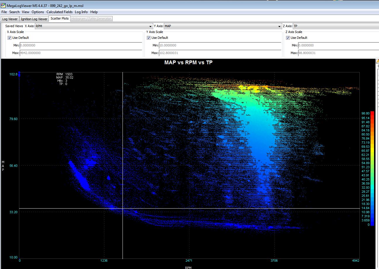

Hier einmal ein Bild mit Drehzahl Unterdruck im Saugrohr und Drosselklappenstellung:
Also bei ca. >65KPa Unterdruck ist die Drosselklappe zu und die Drehzahl höher als 1500 UPM

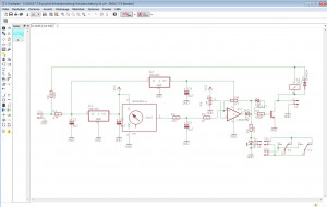

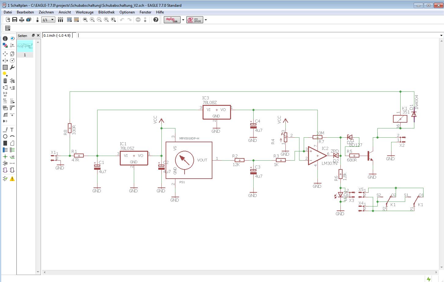

Das ganze habe ich dann mit einer kleinen Schaltung ausgewertet:

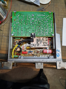

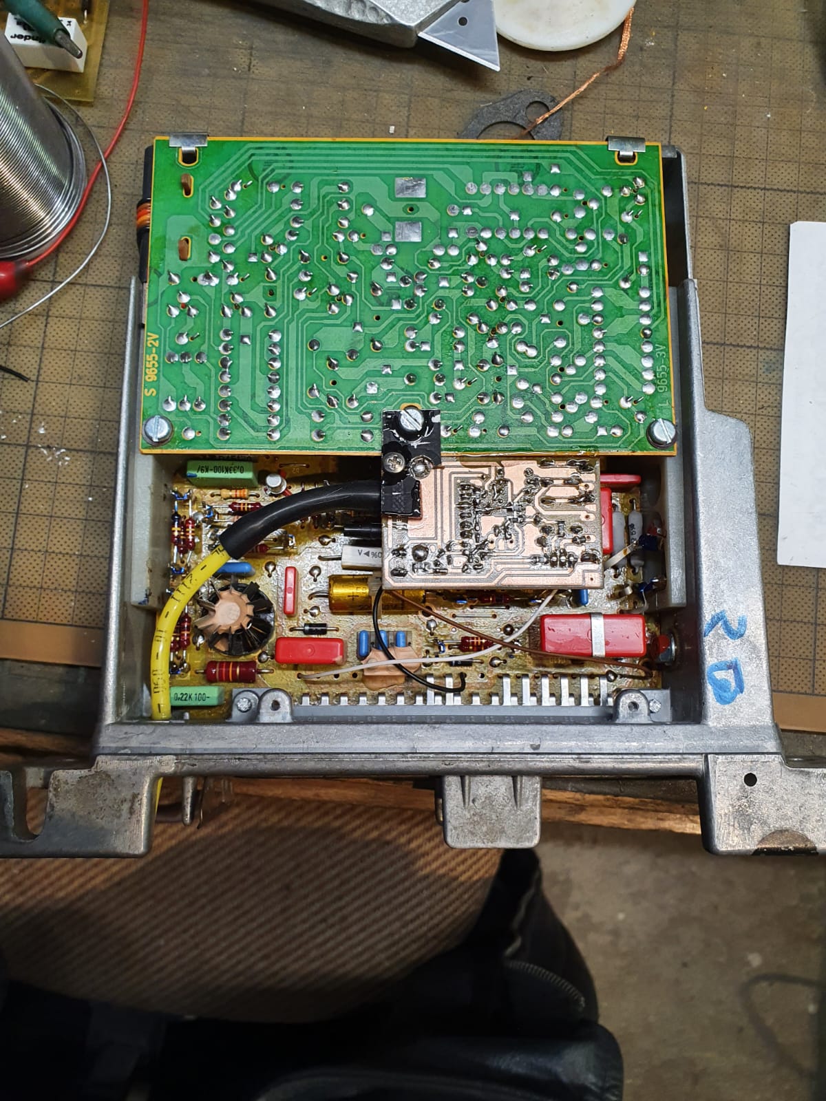

Und dann in das Steuergerät eingebaut:
Im ersten Ansatz habe ich die Drehzahlinformation, die in das Steuergerät geht per Relais unterbrochen.
Leider hatte sich das als nicht so toll raus gestellt.
Das Relais scheit da irgendwie die Drehzahlinformation beim wieder Einschalten zu irritieren.
Der Motor hatte dabei immer kurz überfettet und ging teilweise aus.
Das hatte ich auf eine zu hohe Dämpfung geschoben und hatte dann den C3 von 4,7uF auf 1uF reduziert.
Aber da lief das System noch schlechter.
Also Dritter Anlauf:
Das Relais raus genommen, den C3 wieder durch den 4,7uF Elko ersetzt und nun bei der Schubabschaltung die Basis vom Endstufentransistor,
der die Einspritzdüsen ansteuert kurz geschlossen.
:gut: Da hatte ich dann wohl den richtigen Punkt getroffen.
Die Schwellspannung für die Abschaltung habe ich auf 3,15V gestellt.
Damit klappt bei einer ersten Probefahrt die Schubabschaltung und auch das wieder Einschalten klappt nun gut.
Der Motor ist mir kein einziges mal aus gegangen und es fährt sich auch gut.
