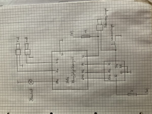

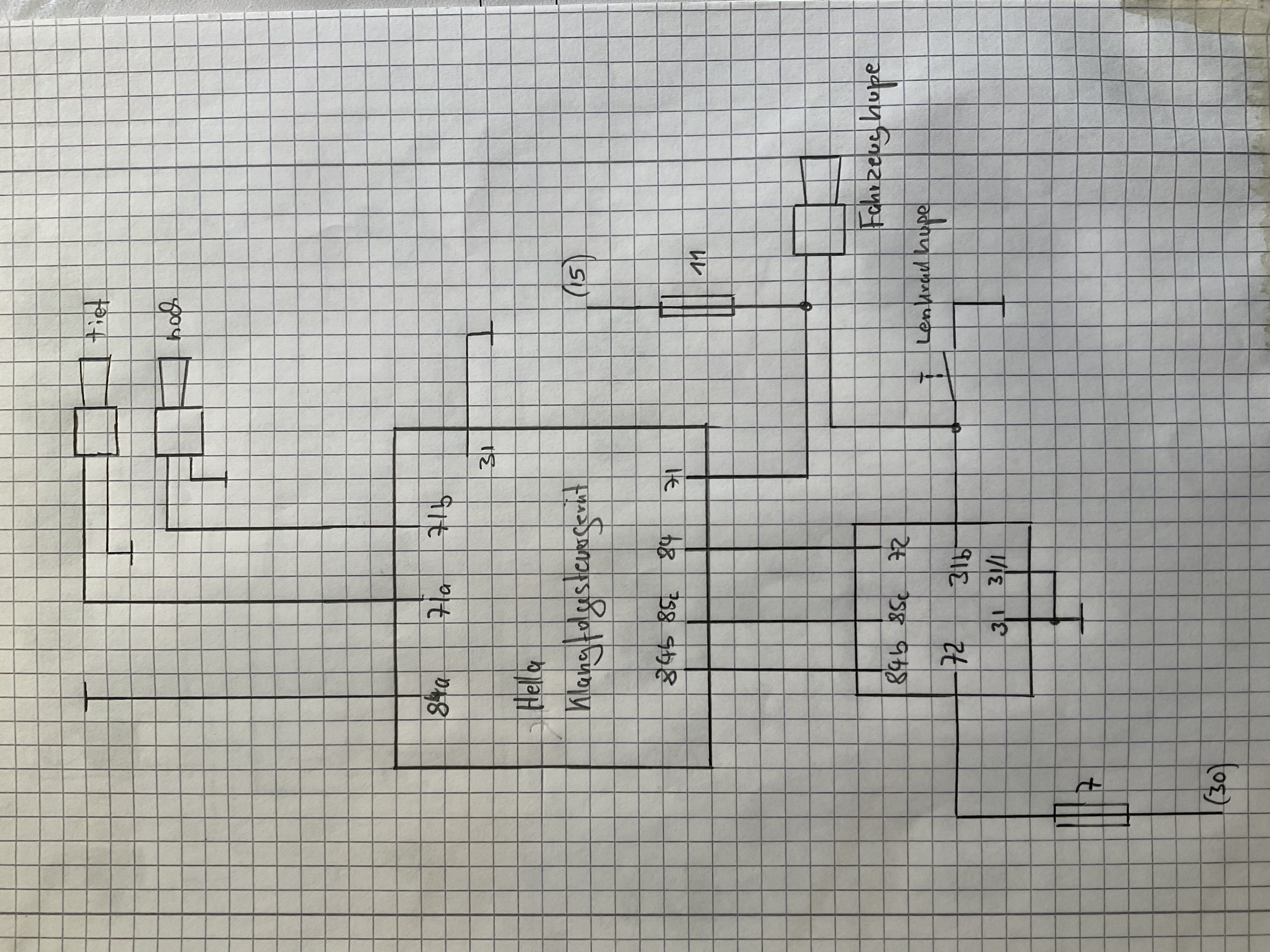

Ich habe mal die alten Hella Pläne auf VW Bus angepasst. In dieser Variante lässt sich das Blaulicht mit dem Alarmschalter bei ausgeschalteter Zündung einschalten. Die Hörner funktionieren nur bei eingeschalteter Zündung. Mit dem Hupenknopf lässt sich eine Doppelfolge Signalhorn auslösen. Die Hörner hängen auf Sicherung 11, wie die Fahrzeughupe, die Steuerung selbst auf Sicherung 7. Wer möchte, kann sich in der Leitung von Sicherung 7 noch einen Schalter zusätzlich einbauen, weil uns Normalsterblichen das Fahren mit Sonderrechten bekanntermaßen verboten ist.
kaum macht man es richtig, schon funktioniert’s……

Sorry, ich hatte das Blaulicht vergessen

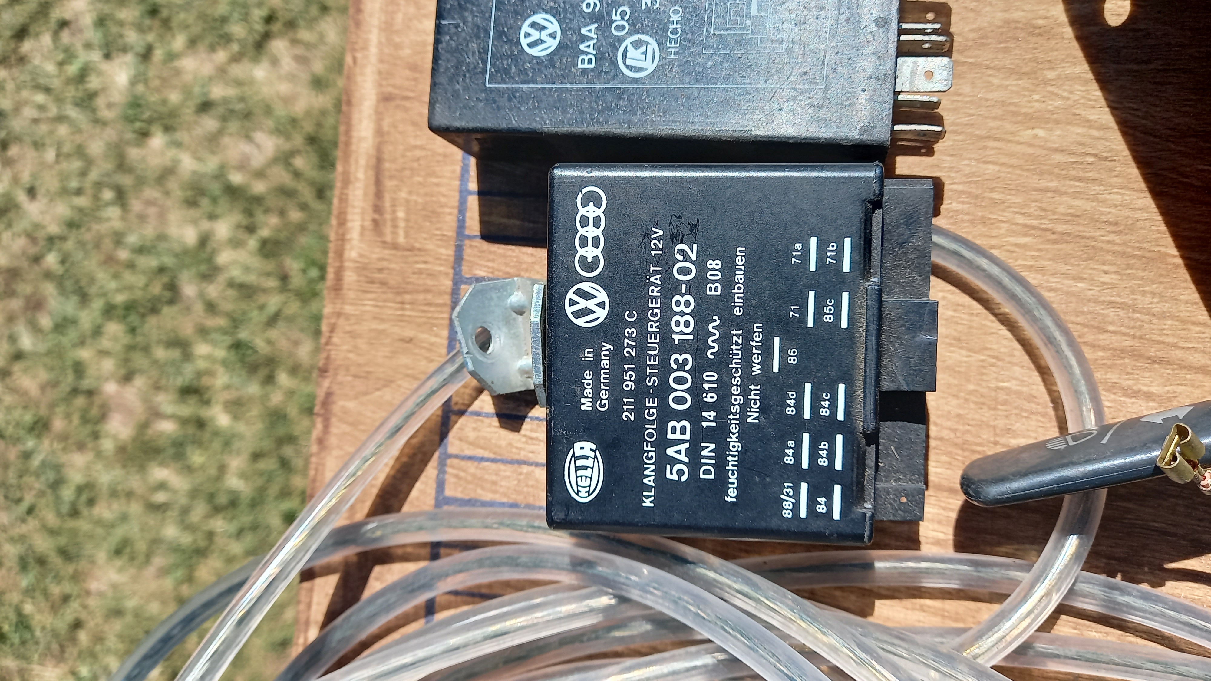

Bin gerade auf einem Treffen auf
so ein Klangfolgesteuergerät gestoßen, falls jemand noch so eines sucht habe ich die Nummer des Händlers.

Ich hab auch noch eines liegen falls jemand eines braucht..
