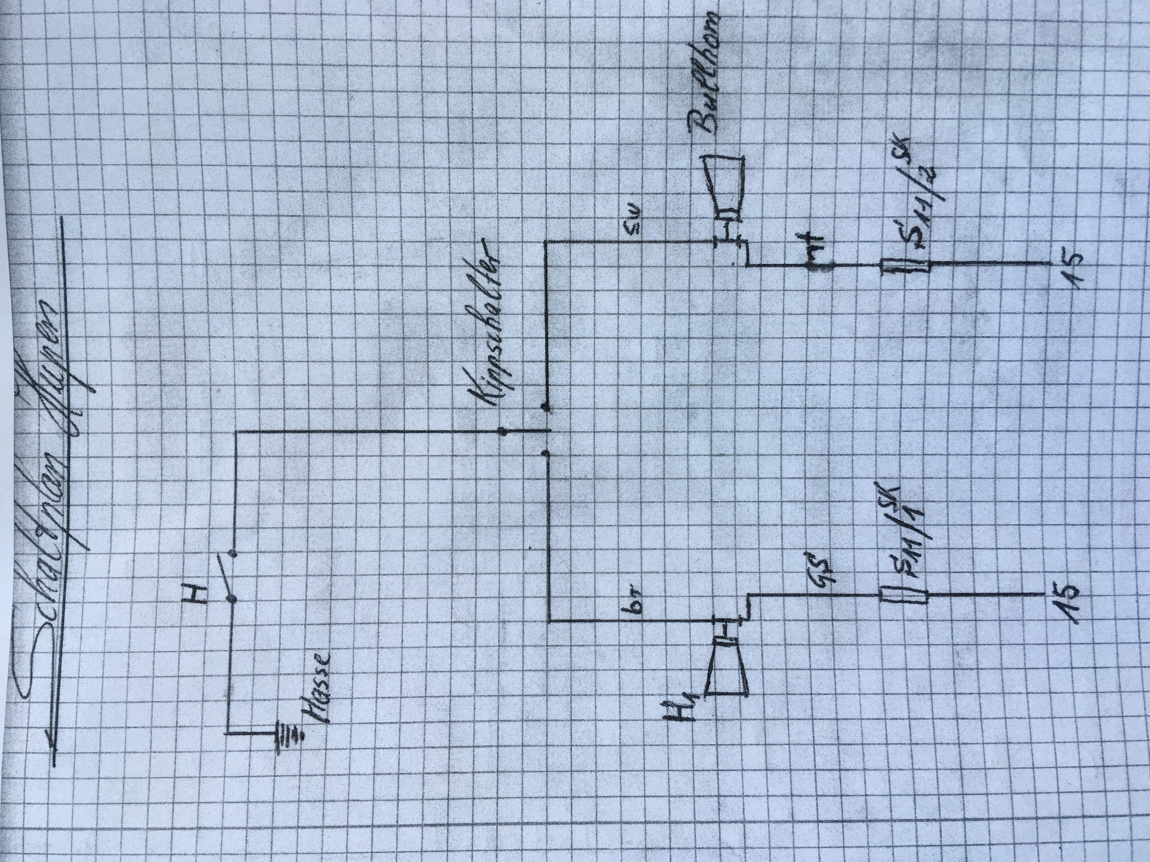

ich habe 2 Hupen in Betrieb. Die originale, und ein Bullhorn :mrgreen:
Ich kann über einen Kippschalter zwischen den Hupen hin und her schalten.
Die Serientute brauch ich nur für den TÜV, möchte aber trotzdem auf ein 2-Klang Horn aus meinem Fundus umrüsten.
Die Serienhupe ist heutzutage doch etwas schwachbrüstig, da dreht sich nicht mal mehr jemand um :dog:
Mich triggert schon lange der hohe Strom der beim Hupen durch das Lenkgetriebe fließt. Deshalb sollen beide Hupen über ein (oder 2?) Relais geschaltet werden.
Nun zum Problem:
Ich blick für den Anschluss und der Kabelstärke nicht wirklich durch :wall:
Als Relais hab ich hier im Fundus 2 Mahle Hochstromrelais liegen, die wurden von Norbert mal als gut für den Zweck genannt.
Könnte hier jemand meinen Schaltplan entsprechend erweitern, damit der Umbau Hand und Fuß hat?

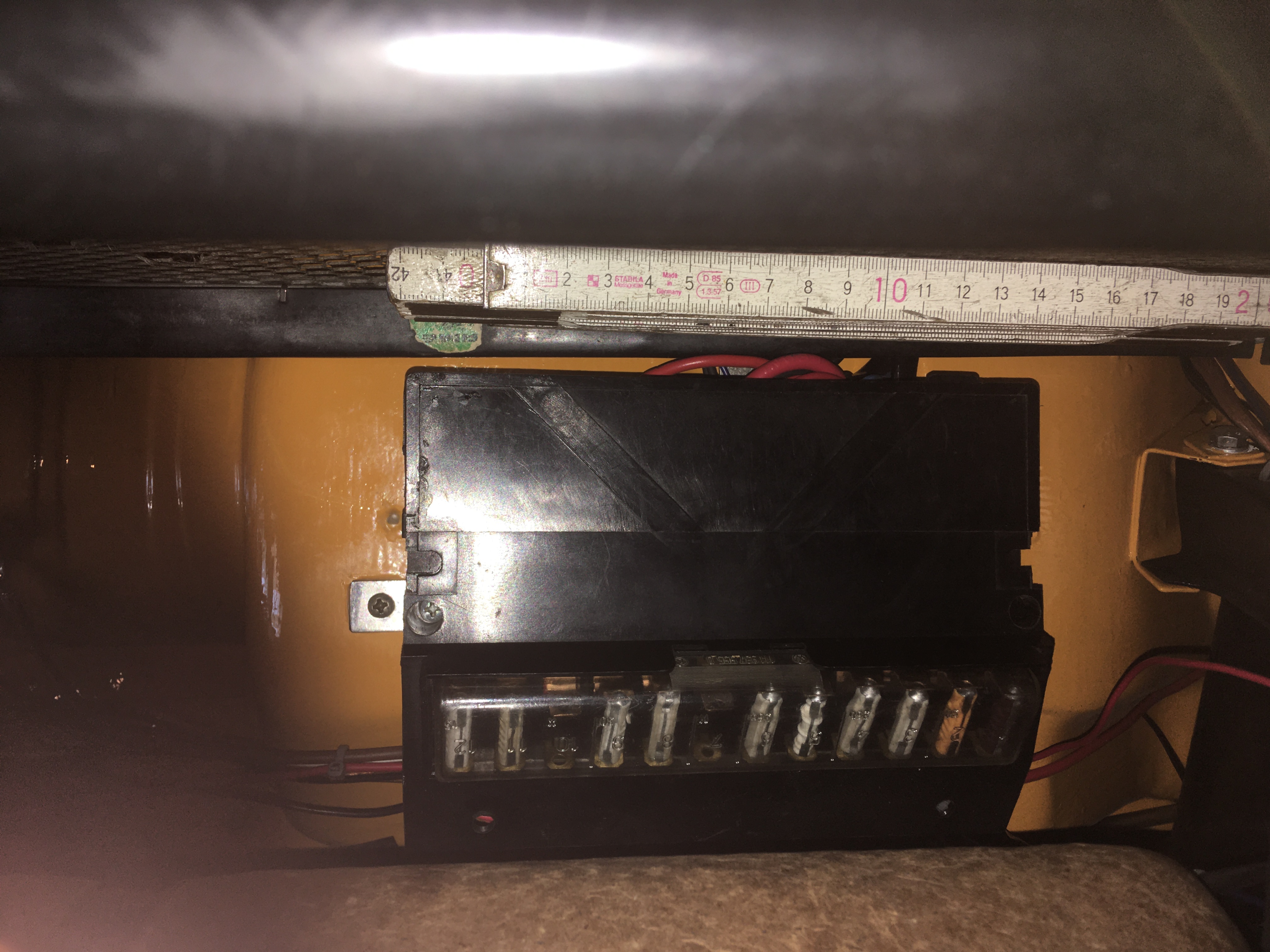

Das Bullhorn bezieht seinen Strom über meinen Sicherungskasten2. Ein originaler den ich zusätzlich verbaut hab, und der alle nicht originalen Stromverbraucher beliefert.

Also das Relais ist ja gut für 100A? Das ist eher als Trennrelais gut, funktioniert zwar aber für den Zweck völlig überdimensioniert.
Du brauchst für die Tröten vielleicht 5A maximal 10A.
Schaltplan würde ich so aufstellen

Achso wegen des Kabelquerschnitts kannste eigentlich ganz entspannt 1,5qmm oder 2,5qmm nehmen.da geht ja jetzt nicht so viel Strom rüber und auch nicht lange.

Das Relais ist fett, da reicht ein 08/15 mit irgendwas 20A

es macht wenig Sinn das 100A Relais für die Hupe zu nehmen.
Da reicht ein Standard 40A Relais.
Das kannst du dann sigar noch in einen freien Steckplatz im Sicherungsträger rein stecken.
Das verkürzt auch die Kabelwege. Und dann würde ich nicht die Masse der Hupe schalten, sondern die +12V.
Damit kannst du mit einem kurzen Kabel die Hupe direkt auf Masse legen ohne das wieder in den Innenraum zu führen.
