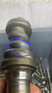

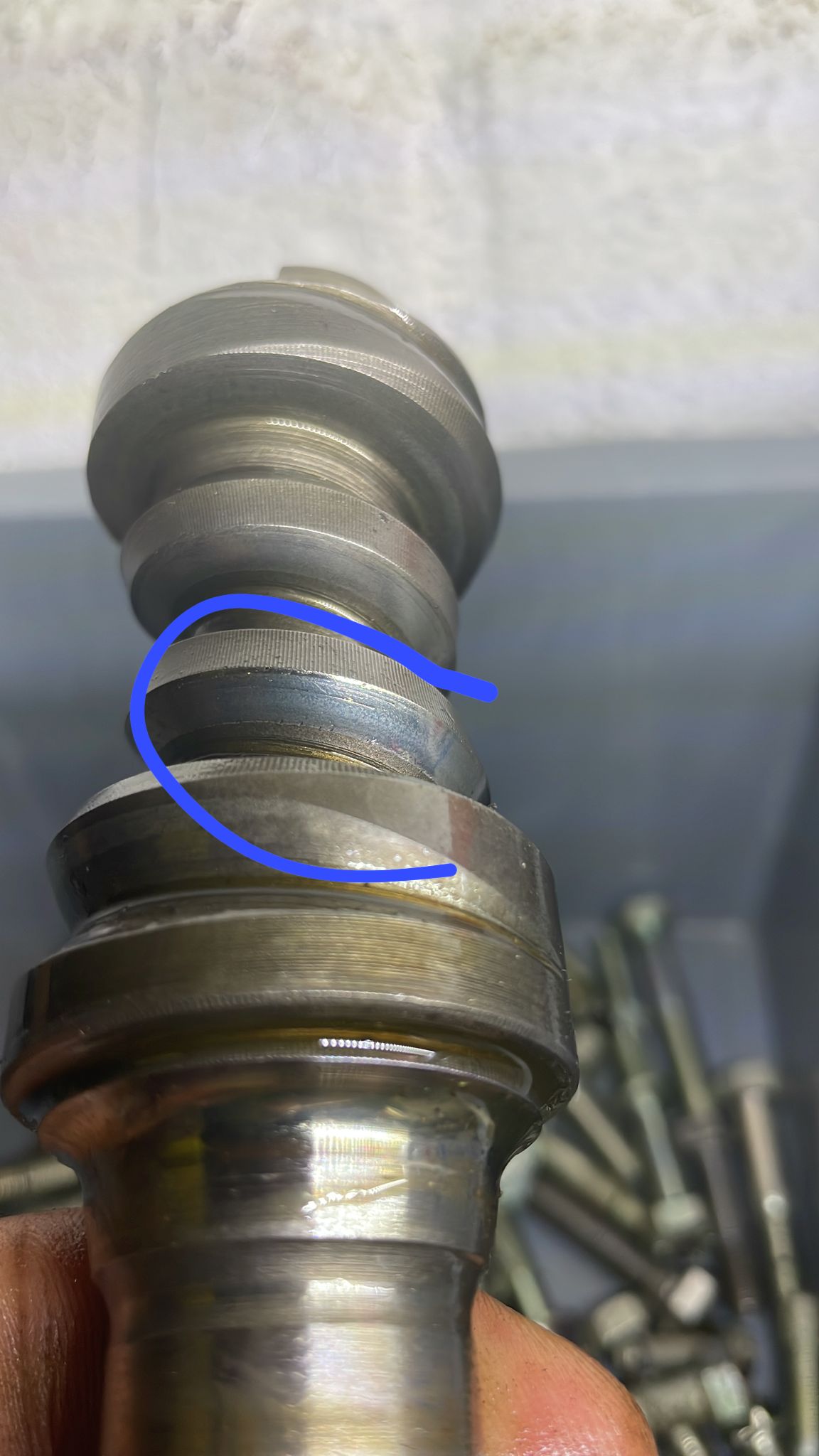

Wie beurteilt ihr den Zustand der Welle? Ist der Verschleiß hier noch im Rahmen und kann man sie weiter verwenden?
