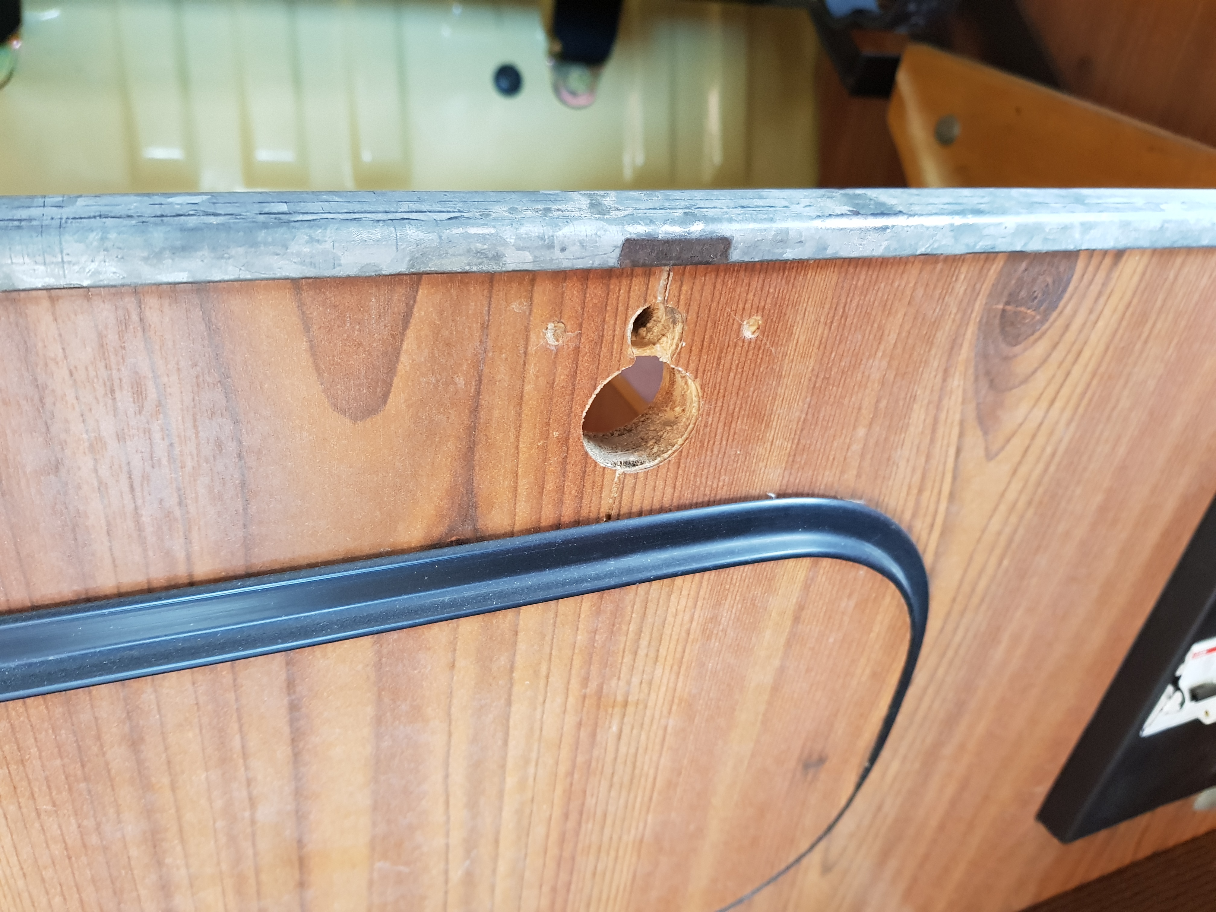

Ich habe bei meinem T2b Westfalia bei der Rückbank im laufe der Restaurierung die Verriegelung verbummelt.
Um diese nun nachbauen zu können würde ich mich über Bilder wie diese aussehen müßte, sehr freuen.

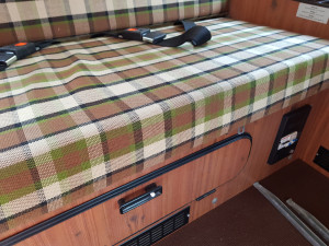

Prospektbild:

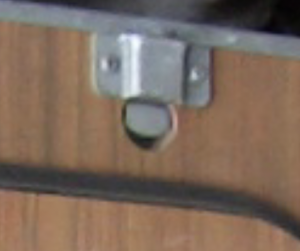

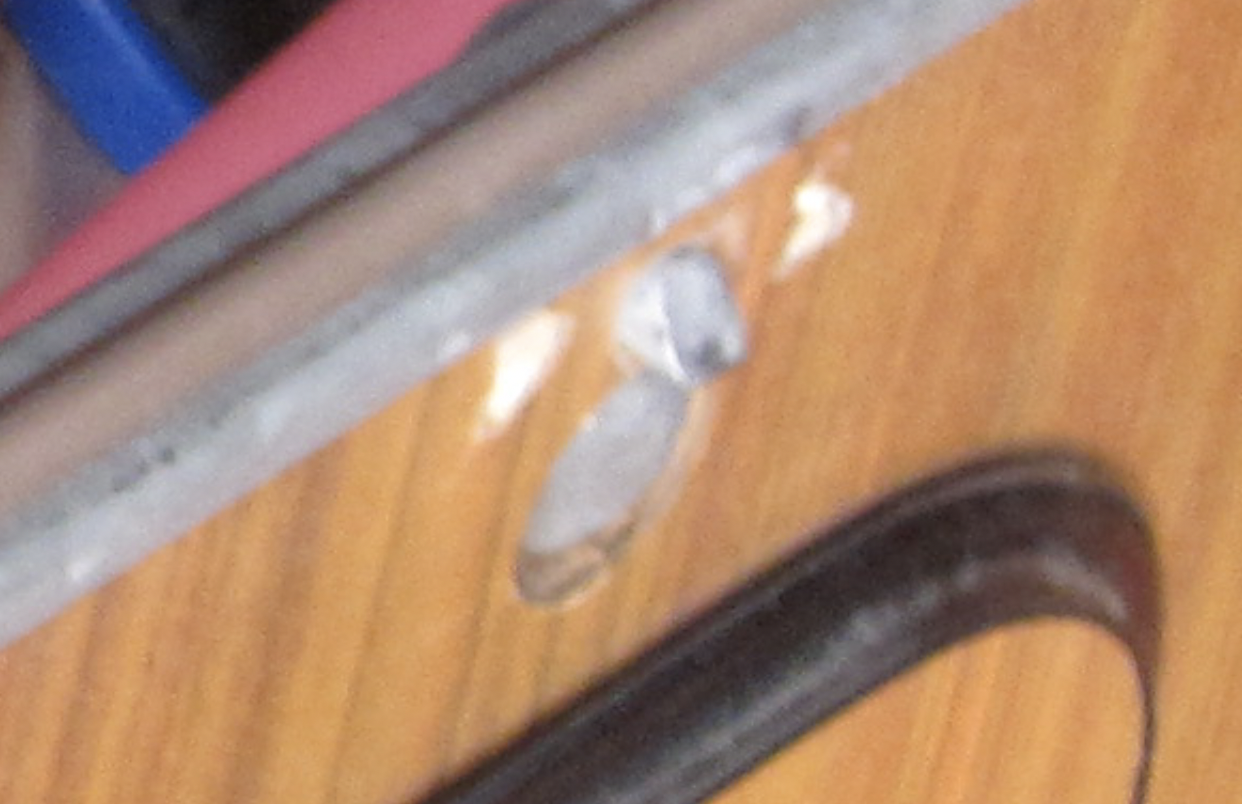

Drucktaste/Verriegelung mit angeschrägtem Stift für Lasche von Sitzfläche noch ohne Schutzblech von vorne mit Schutzblech -
man drückt die Blechlasche im Loch darunter, der den angeschrägtem Stift nach hinten zieht und die Lasche der Sitzfläche freigibt:
