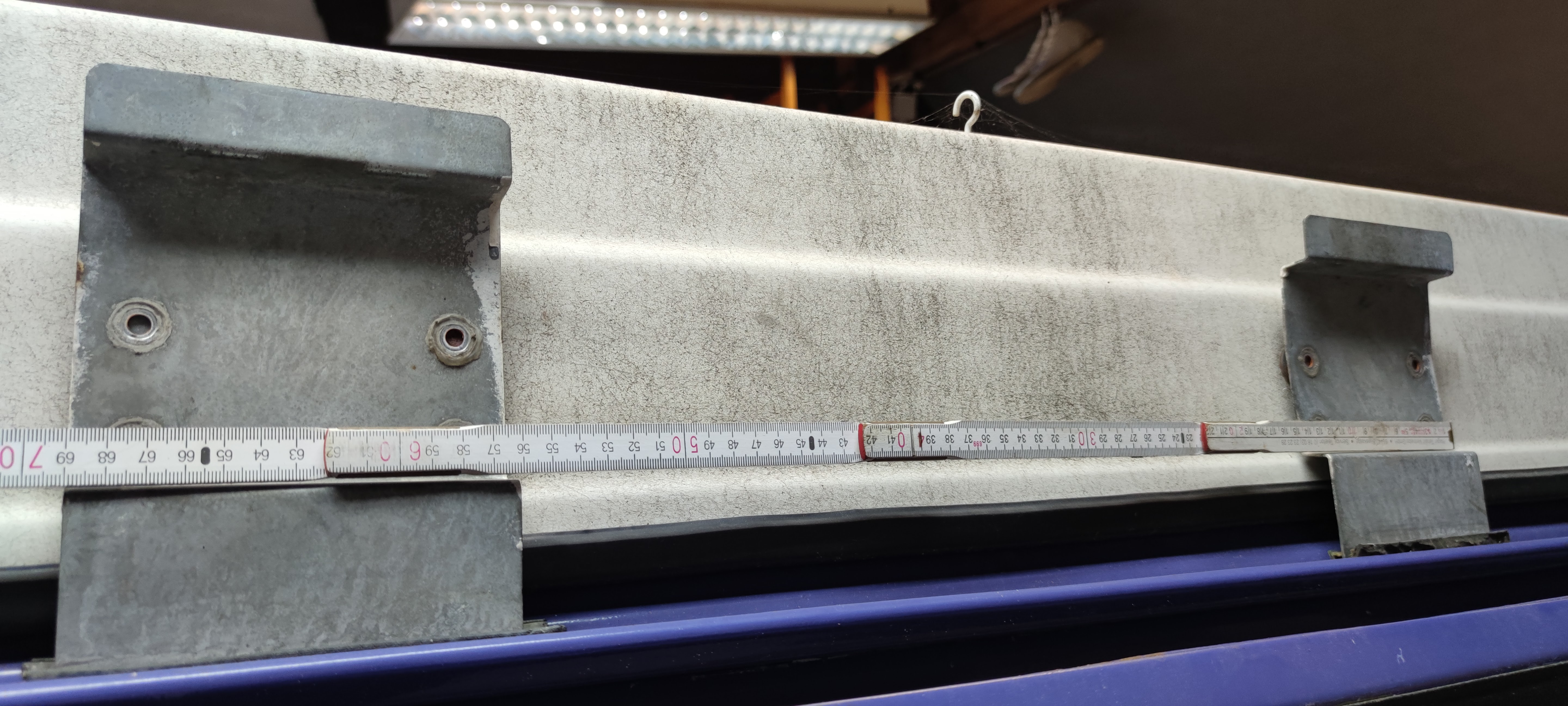

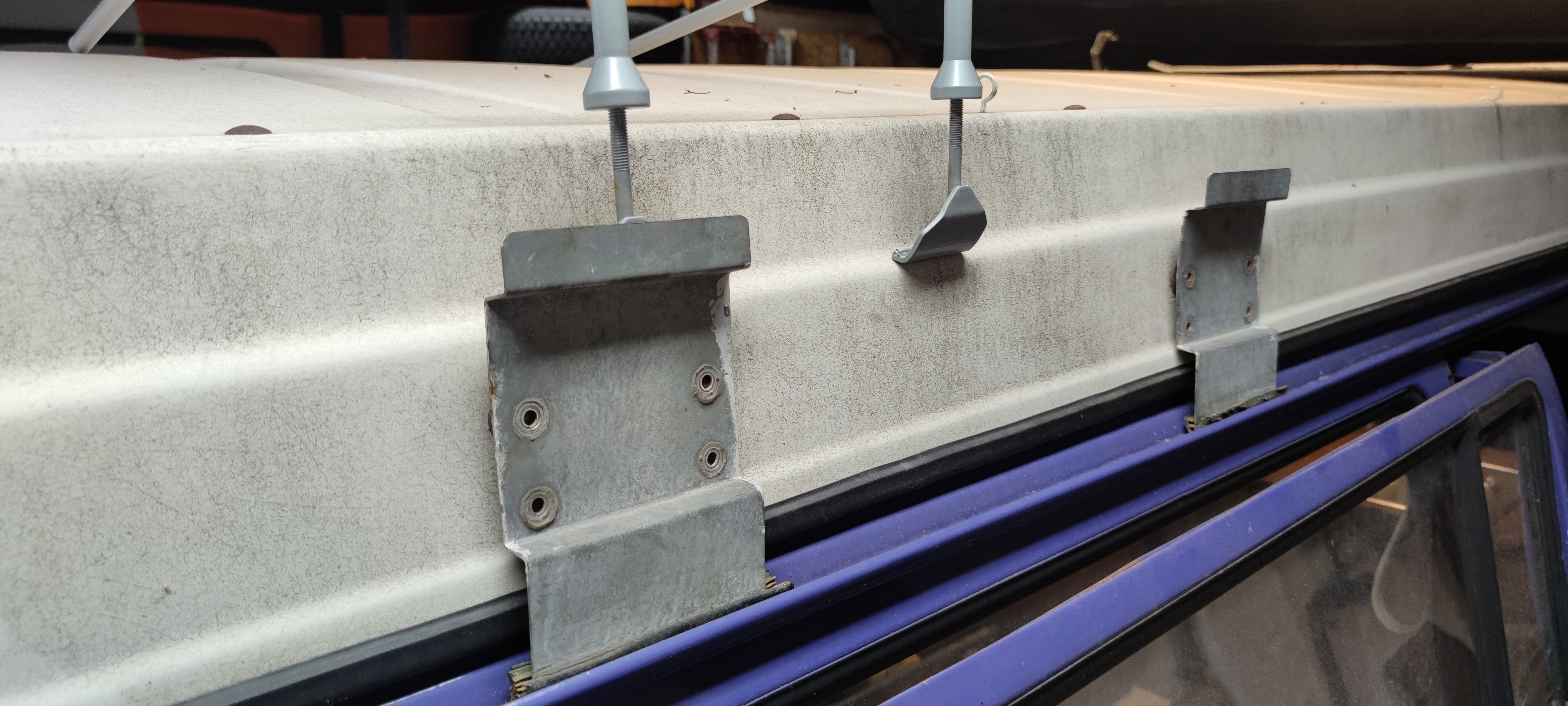

Sooo ... kommen wir zu unserem ersten Problem.
Wie in der Vorstellung schon erwähnt, hat unser Bus ein Aufstelldach wie hier zu sehen ist. Wie ihr auch gut erkennen könnt, hat das Aufstelldach mal irgendwas montiert gehabt.
Ich gehen von einem Dachgepäckträger aus, wofür es ja diese Dachrinnen-immitierenden Bleche gibt. (Diese hab ich günstig gebraucht gefunden) Aber beide Bleche auf einer Seite ergeben einen zu großen Abstand für den kleinen Dachgepäckträger Also stellen sich mir einige Fragen:
Montiere ich da gerade bei der Probe etwas falsch?
Gab es einen größeren Dachgepäckträger mit diesem Abstand? Ja es gab größere, aber ich glaub der nächst größere hatte einen größeren Abstand wie die hier abgebildeten 70 cm.
Oder gab es noch etwas zur Montage am Aufstelldach, wofür diese Schrauben genutzt wurden?
Und wo ist schlussendlich der perfekteste Punkt zur Montage des Dachgepäckträgers, um die Schaniere wenigst-möglich zusätzlich zu belasten?
Ich denke, genau auf Höhe der Schaniere, quasi am Drehpunkt des Dachs.
Würde ich den Dachgepäckträger vor oder hinter den Schaniere ausrichten, hätte ich zusätzliche Befürchtungen das das GFK des Dachs irgendwann die zusätzliche Masse nicht mehr trägt?!
Grüße sagen Julia und Thomas

Hallo Julia und Thomas,
original gab es da keinen Dachträger für - vorne ist ja ein Gepäckwanne bis 50 kg...
Ist also selbst gebastelt mit dem was es damals so gab. Die Abstützbleche könnte es irgendwo zum Nachrüsten bei Reimo oder ähnlichen damals gegeben haben, sieht man häufiger, aber sind nicht von Westfalia selbst zu T2 Zeiten, kamen auch eher zu T3 Zeiten auf...
Könnten auch einfach zwei Thule Bügel für ein Surfbrett drauf gewesen sein. Dagegen spricht der doch recht kurze Abstand.
Dein Kurzer wurde eher vorne vor ein Hubdach (nicht Aufstelldach) oder auf einem kurzen Pritschendach gebaut.
Ist ja nach den Bauteilen auch eher ein moderner etwas auf alt gemacht.
Ich hatte auch mal einen alten MALCO 901 92x90cm (Aussenmaß, passt aber nicht auf das Blechdach!) der zum 70 cm Abstand passen könnte.
Belastung des GfK Aufstelldachs und der Blechmechanik ist eher suboptimal - wenn aufgestellt sollte vorher immer alles schwere runter - etwas mühsam.

Ich weiß das es original keinen fürs Aufstelldach gab, weswegen man ja die Wanne hatte. Wir benötigen aber für unser Vorhaben noch mehr Platz, weswegen wir nicht nur die Gepäckwanne sondern auch noch zusätzlich den Gepäckträger brauchen.Rolf-Stephan Badura hat geschrieben: ↑25.07.2022 11:06 original gab es da keinen Dachträger für - vorne ist ja ein Gepäckwanne bis 50 kg...
Haben alles vorher geprüft und sind uns sicher das der kleinste Gepäckträger reicht. Aber dieser muss einfach sein. Rauf kommt eine Wasserdichte Alukiste mit max. Zuladung von ca. 15 Kg ... und nun hoffe ich, das schon jemand Erfahrung hat mit dieser Zuladung.Rolf-Stephan Badura hat geschrieben: ↑25.07.2022 11:06 Belastung des GfK Aufstelldachs und der Blechmechanik ist eher suboptimal - wenn aufgestellt sollte vorher immer alles schwere runter - etwas mühsam.
Drin wird so Zeug wie Camping- Tisch und Stühle sein, ergo, die kommen eh raus wenn wir stehen. Was nur drauf bleiben würde, ist der Träger und die leere Alukiste.
Und wir reden hier nicht vom CW-Wert der durch die vorderen Kisten in der Gepäckwanne eh schon katastrophal sein wird.
Es geht wirklich nur um die Zuladung des Dachs, ob dieses mit dem zusätzlichen Gewicht klar kommt.
Ich hab auch kein Problem mit, mir Verstärkungen ins Dach zu schrauben wo ich die Last mehr auf die Schaniere verteile, statt aufs GFK ...
Aber auch hier ... schaffen das die Schaniere?

unabhängig von Kiste/Träger:
In der Wanne vorne gibt es als Befestigungspunkte ja nur die im GFK vernieteten Lakeikrampen… Wie weit eine Zarges-Box bei einem T3-Westy bei Vollbremsung auf der Landstraße fliegen kann, durfte ich als Entgegenkommer (Wildwechsel) mal miterleben. Seitdem stehe ich solchen Aufbauten (Spritkanister nur mit mickrigem Spanngurt gesichert, etc.) äußerst kritisch gegenüber…
Hinsichtlich Mechanik würde ich vorne unbedingt die “Lagerung“ prüfen, die ist eigentlich immer eingelaufen. Ein Forums-Kollege arbeitet die sehr schön auf (siehe Teile/biete-Rubrik).
Hauptproblem sind meiner Meinung nach die „Blechscheren“ hinten. Bei Seitenwind werden die ordentlich belastet, besonders wenn da noch weitere Angriffsfläche inklusive Gewicht drauf ist…
