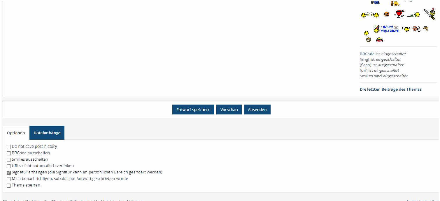

Leider kann ich keinen Dateianhang senden, sonst hätte ich Euch ein Foto gezeigt.

Moin Norbert,
...einfach so weit herunter scollen, bis der Reiter "Dateianhänge" auftaucht.
Den dann anklicken und der Rest sollte selbsterklärend sein.
Woran liegts?
