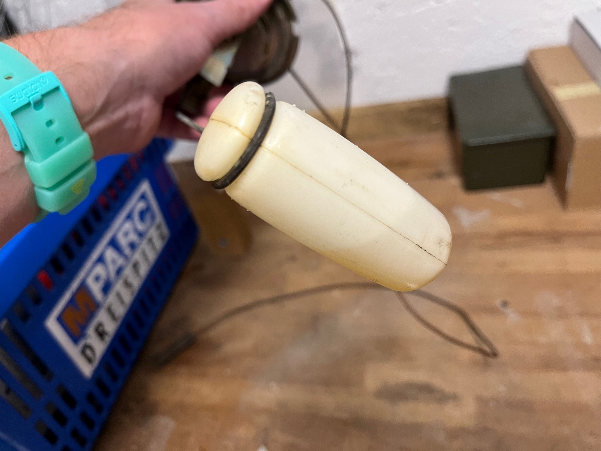

Ist es normal das im Schwimmer vom Tankgeber Benzin oder eine andere Flüssigkeit drin ist?
Aus meiner Sicht ist der Plastikschwimmer dicht, jedenfalls kommt da nichts raus. Schwimmer ist etwa zu 1/3 gefüllt:

Hallo Christian,
kenne ich so nicht, bei der letzen Sichtprüfung war mein Schwimmer (noch
) leer.
Hubertus

Hallo Christian,
vlt. ein Haarriss? der läßt dann Benzin rein, prüf besonders mal die Schweissnaht
vg. Bernd

meinte eigentlich die Quetsch- oder Trennnaht

Dank euch!
Dann brauche ich wohl einen neuen Schwimmer...
Gibts die auch einzeln zu kaufen oder hat wer ein dichtes Stück zum Verkauf?

hi,
oder bohr ein ganz kleines Loch, lass das Benzin raus und schliess die Bohrung mit einem Lötkolben (Kunststoff zum schmelzen bringen und verschmieren), gleiches kannst am Riss versuchen und dann testweise in Wasser legen für paar Tage
gruss, Bernd
