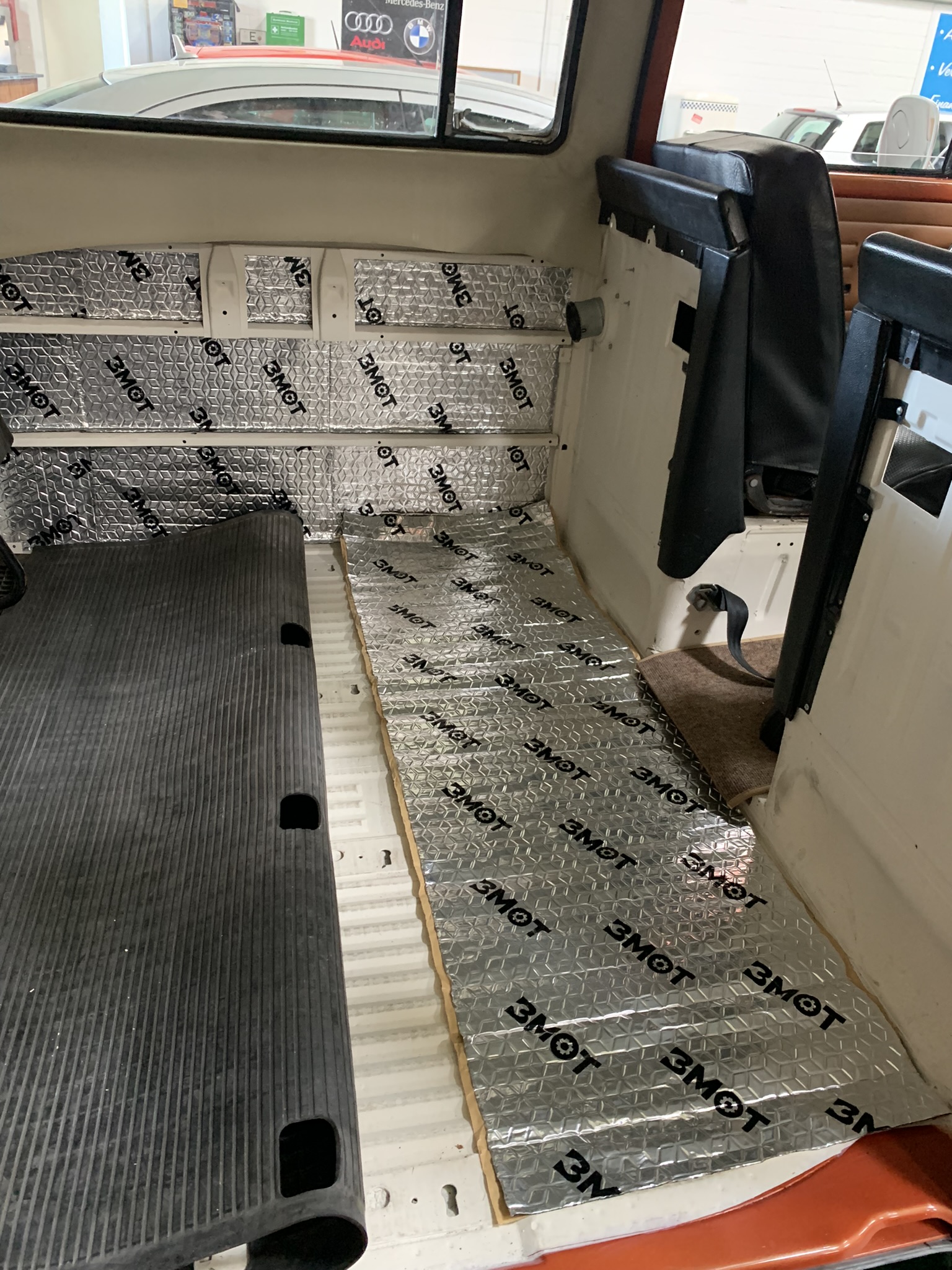

Würdet ihr auch die Alubytul,Taten verlegen, oder besser nicht ?

aus meiner Sicht ist die abhängig ob von mehreren Punkten
- Ist das Alubutyl der mechanischen Beanspruchung unter der Gummimatte auf Dauer gewachsen?
- Durch die Löcher für die Hammerkopfschrauben könnte Wasser unter das Alubutyl kriechen
- Wie sieht es optisch aus, da man ja sicherlich an der ein oder anderen Stelle das Alubutyl sehen wird
Wenn, dann würde ich ggfs. über eine dünne Platte auf dem Alubutyl nachdenken. Wenn es dann noch mit den Höhen hinhaut :versteck:
Sonnige Morgengrüße, Hans

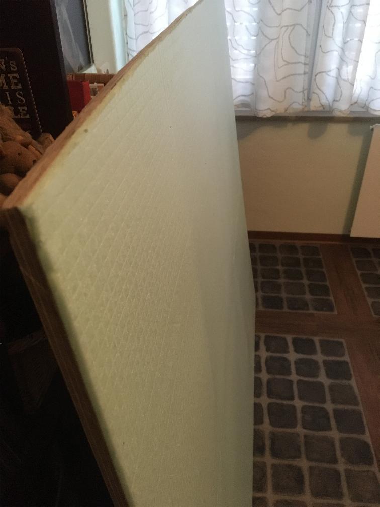

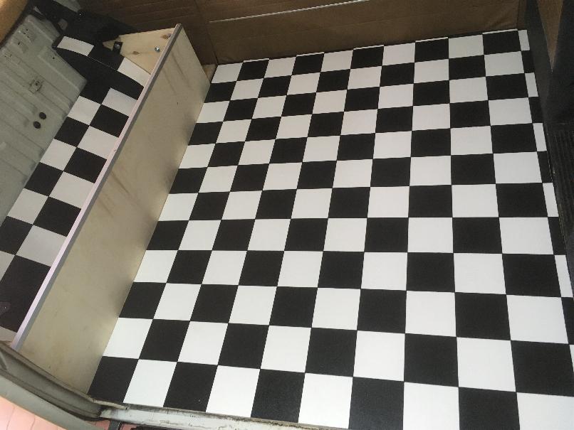

ich habe es mir relativ einfach gemacht. Zuerst natürlich den Boden gereinigt und mit Mike Sanders bepinselt. Das Loch für den Mittelausströmer verschlossen, damit sich das Ganze nicht nachher mit Sand, Dreck usw. füllt, wenn man den Innenboden fegt. Dann eine 8 mm Holzplatte mit 5 mm Trittschalldämmung beklebt und das Ganze auf den Boden gelegt. Die Holzplatte ist dann mit kariertem Linoleum (oder besser Kunststoffboden) noch aufgehübscht worden. Wollte letztendlich keinen Kleber auf dem Metallboden haben, war zuviel Arbeit den vorher zu entfernen ...
Befestigt ist es nur mit den Hammerkopfschrauben der ehemaligen hinteren Sitzbank, da es ja nur gegen Verrutschen gesichert sein braucht. Habe es vor ca. 2 Jahren gemacht und bin super zufrieden mit dem Ergebnis. Allerdings geht meine Campingsaison auch nur von März bis Oktober ... im Winter habe ich es noch nicht ausprobiert.
Bernd

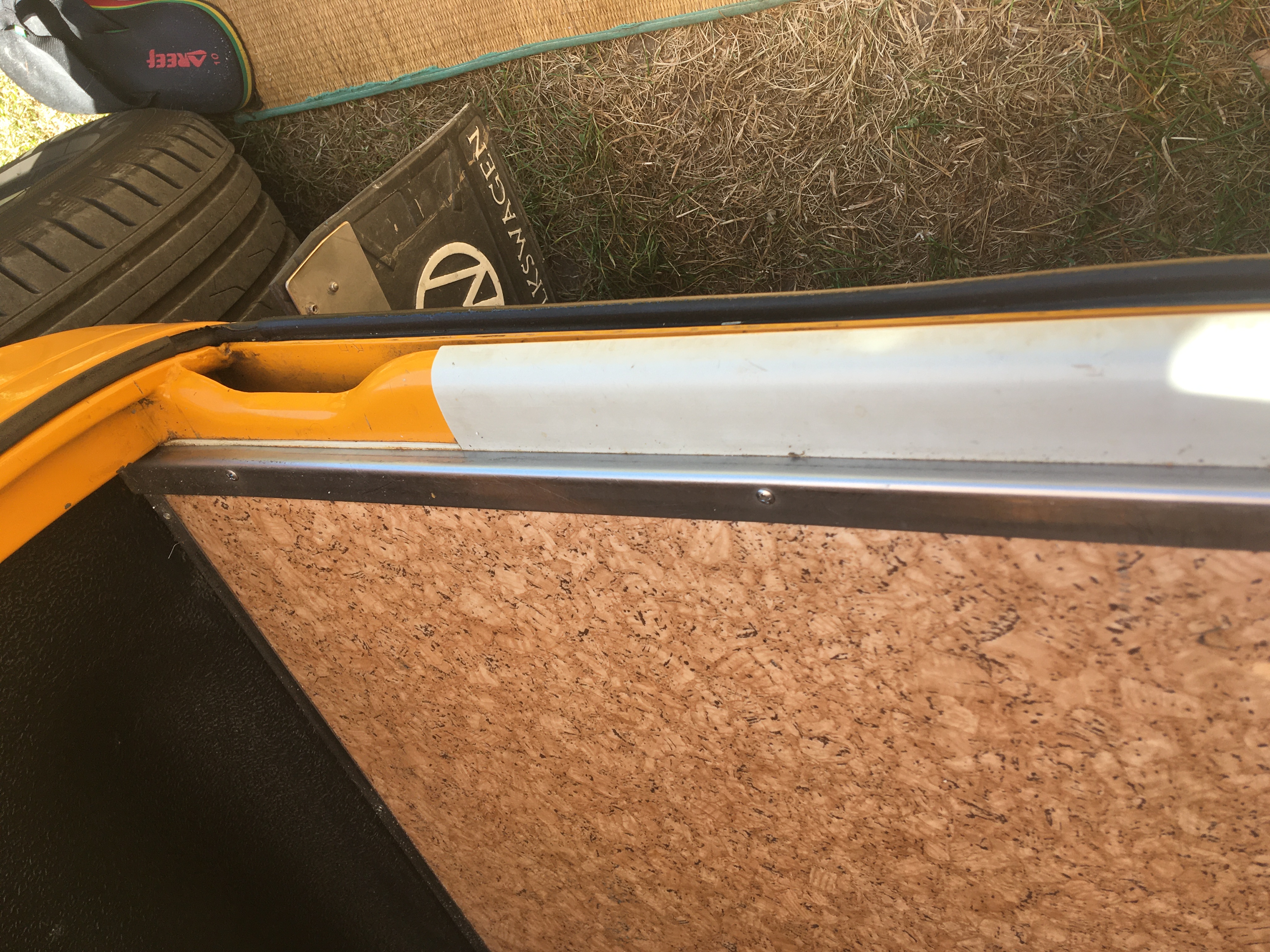

Also hab ich das frisch gemachte Laderaumbodenbech mit einem satten, hochwertigen Lackaufbau versehen, 10mm extrem Isolator aufgelegt, und dann eine glaub11mm Siebdruckplatte drauf gepackt. Darauf dann einen Bodenbelag aus dem Baumarkt :wall:
Dieser billige Dreck hält nicht mal eine mit Schwung reingestellte Bierkiste aus :abgelehnt:
Sowas als Bodenbelag zu verkaufen ist schlicht lachhaft.
Nun denn, der Boden ist jetzt 4 Jahre drin, im Winter fliegt der Korkoptik Bodenbelag raus und wird durch was vernünftiges vom Fachhändler ersetzt. Bei der Gelegenheit werde ich mir den Zustand des Bodenblechs genau ansehen, und auf Spuren von Feuchtigkeit untersuchen.

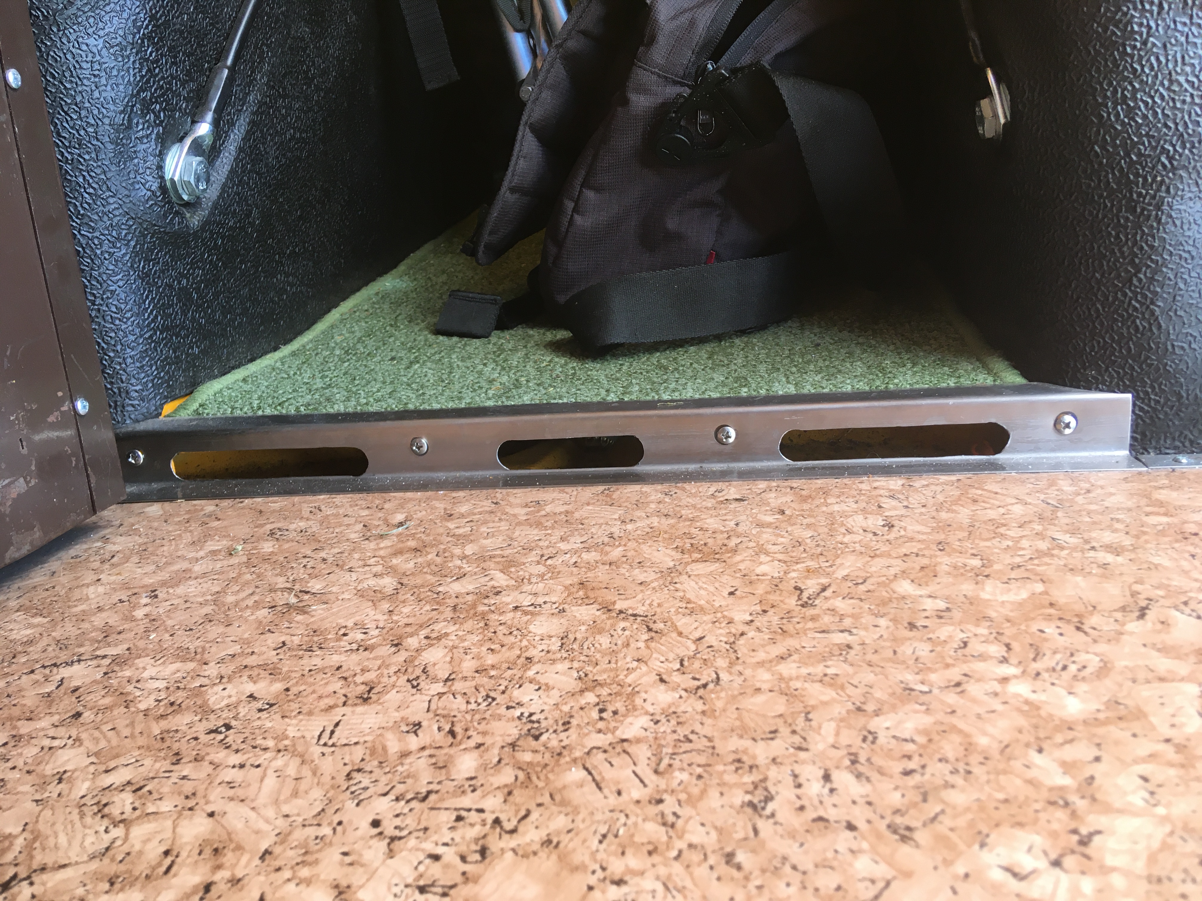

Mit der Karosserie befestigt, ist der ganze Boden nur mit den originalen Hammerkopfschrauben der Sitzbank und der originalen M8 Schraube vom Berlin Küchenblock plus 5 Blechtreibschrauben des VA Winkels auf Länge des Schiebetür Ausschnittes.
Die Abdeckleisten hinter den Sitzdomen und im Mitteldurchgang sind nur mit der Siebdruckplatte verschraubt.
Durch die geänderte Bodenhöhe musste ich auch die Abdeck/Anbauteile des Bodens neu anfertigen, was mittels VA Blech leicht und passgenau zu machen war.
Die Schlitze vom Blech im Mitteldurchgang werde ich auch noch mit einem Gitter versehen, bin ich doch auf der Suche nach einem Schlüssel fast verzweifelt. Er fand sich dann in einem der Schlitze :D

Hast du die Leiste ins Blech geschraubt? Hab mich nicht getraut und schon überlegt ob ich ne tiefere Leiste hole und dann ins Holz spaxe, aber wenn du das auch ins Blech geschraubt hast… :dafür:
