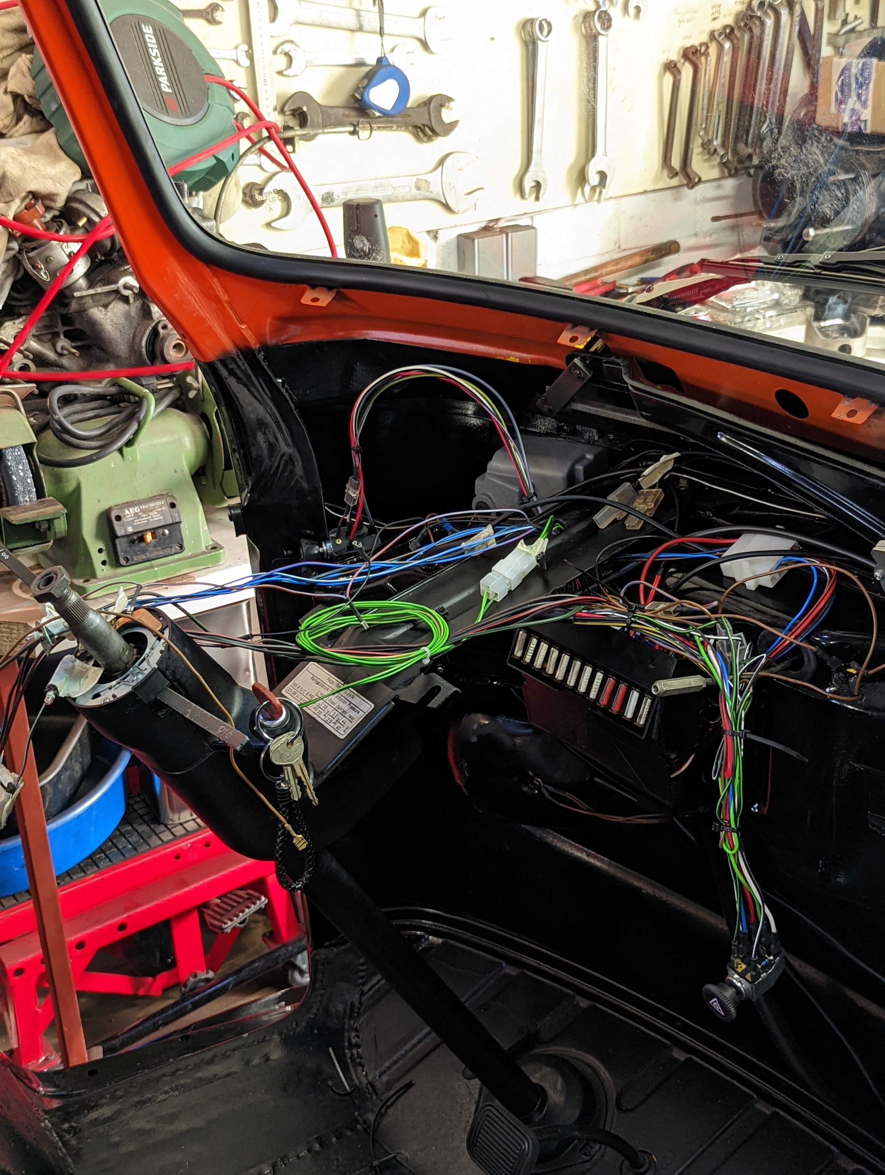

Moin zusammen,
da ich mit der Elektrik jetzt fast durch bin, stellt sich mir kurzfristig eine Frage zum Armaturenbrett.
Bekomme ich eigentlich den Deckel oben nachträglich montiert, wenn ich die Front eingesetzt habe?
Mein Gedanke ist halt Radio Armaturen und so weiter anzuschliessen und dann in Deckel oben drauf zu setzen.
Man kommt halt besser dran.
Gruß und schönes Wochenende

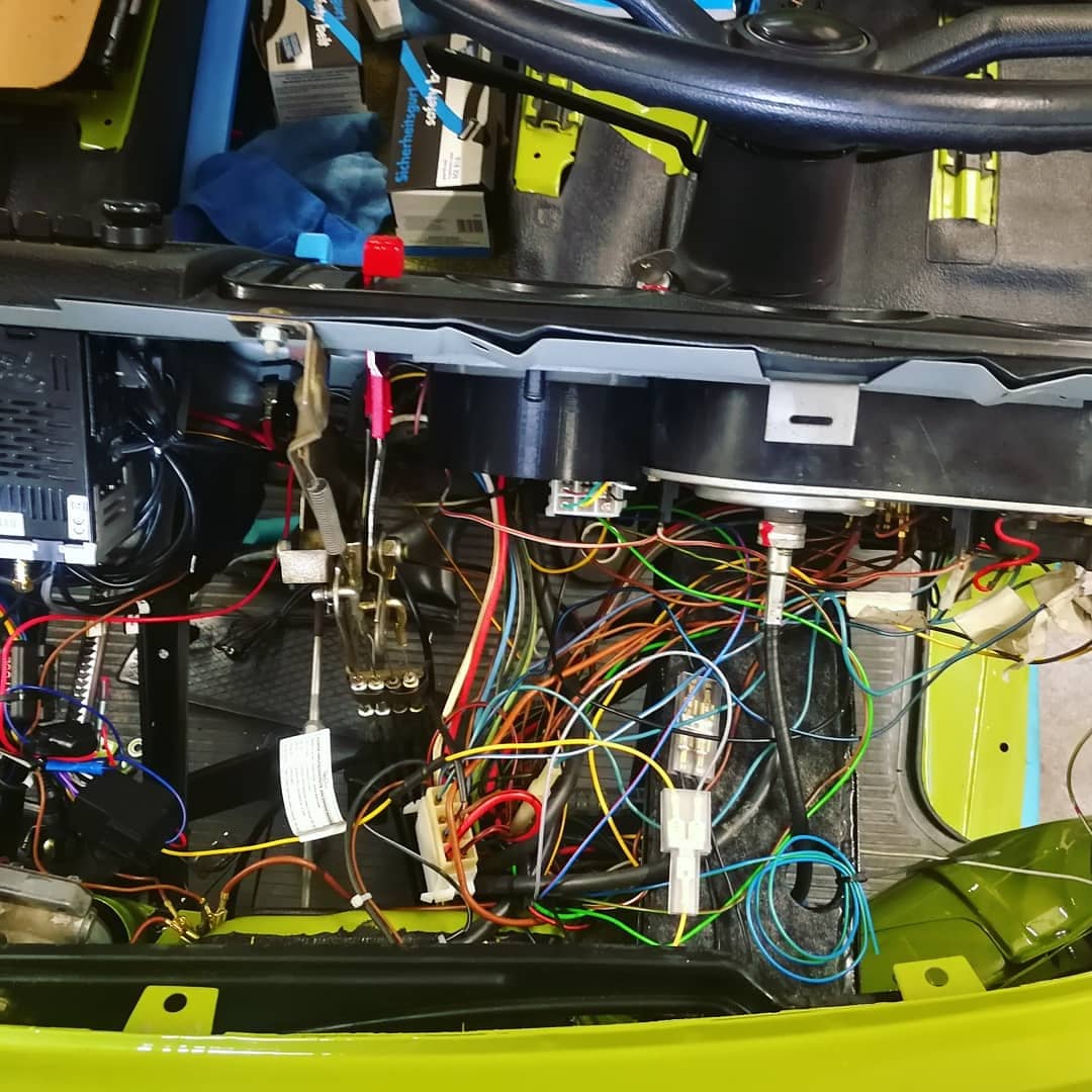

Also mit Deckel oben usw war bei mir zumindest nicht. ich hab das armaturenbrett rein geschraubt, vorher natürlich den scheibenwischer, lüfter usw. Und die ganzen anschlüsse vorbereitet. Das eigendliche anschliessen erfolgte dann durch "liegen" im Fußraum und durch die ausgebaute Tachoeinheit, welche man ganz zum schluss dann einsetzt.

Ich habe das gemacht, bevor ich die Frontscheibe eingebaut habe. Das ging super, zuerst das Armaturenbrett rein und in aller Ruhe vor dem Bus stehend mit geradem Rücken alles verdrahtet. Danach das Deckblech drauf und die Frontscheibe rein.

Das geht, ist aber Frickelei und gibt blutige Hände, weil so gut wie nichts entgratet ist. Vorsicht bei den Halteklammer des Armaturenbretts, die fallen gerne runter und liegen auf den blanken Kontakten der Schalter

also den neuen Kabelbaum hab ich verlegt und was an Beleuchtung und Scheibenwischer (neuer Motor mußte leider sein und die Reproqualität der Wischerwellen ist was für den A...) funktionieren soll funktioniert auch, Motor und Getriebe sind noch raus, aber ich bin hoffnungsfroh auch da alles richtig angeschlossen zu haben.
Jetzt noch aus einem alten Lichtschalter einen Zweistufenschalter mittels Relais für die Frischluftgebläse (Probebetrieb erfolgreich) basteln und mit einem alten Warnblinklichtschalter das Heizgebläse hinten ansteuern lassen (Ziel ist es nicht nur bei voller Heizstellung Warmluft einblasen zu lassen).
Zusatzleitungen für Öldruck, -temp und Drehzahlmesser sind im Kabelbaum bereits integriert worden (bestellt habe ich den Kabelbaum über Kleinanzeigen und bin angetan)
Vier mal zusätzlich Strom hab ich auch schon abgegriffen.
Und das Radio muss auch noch rein.
Ich glaube ich entscheide mich für eine Zwitterlösung:
Erst den vorderen Teil des Armaturenbrettes rein, alles anschließen und probieren und dann nochmal rausnehmen und zusammengesetzt rein.
