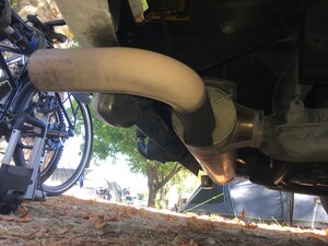

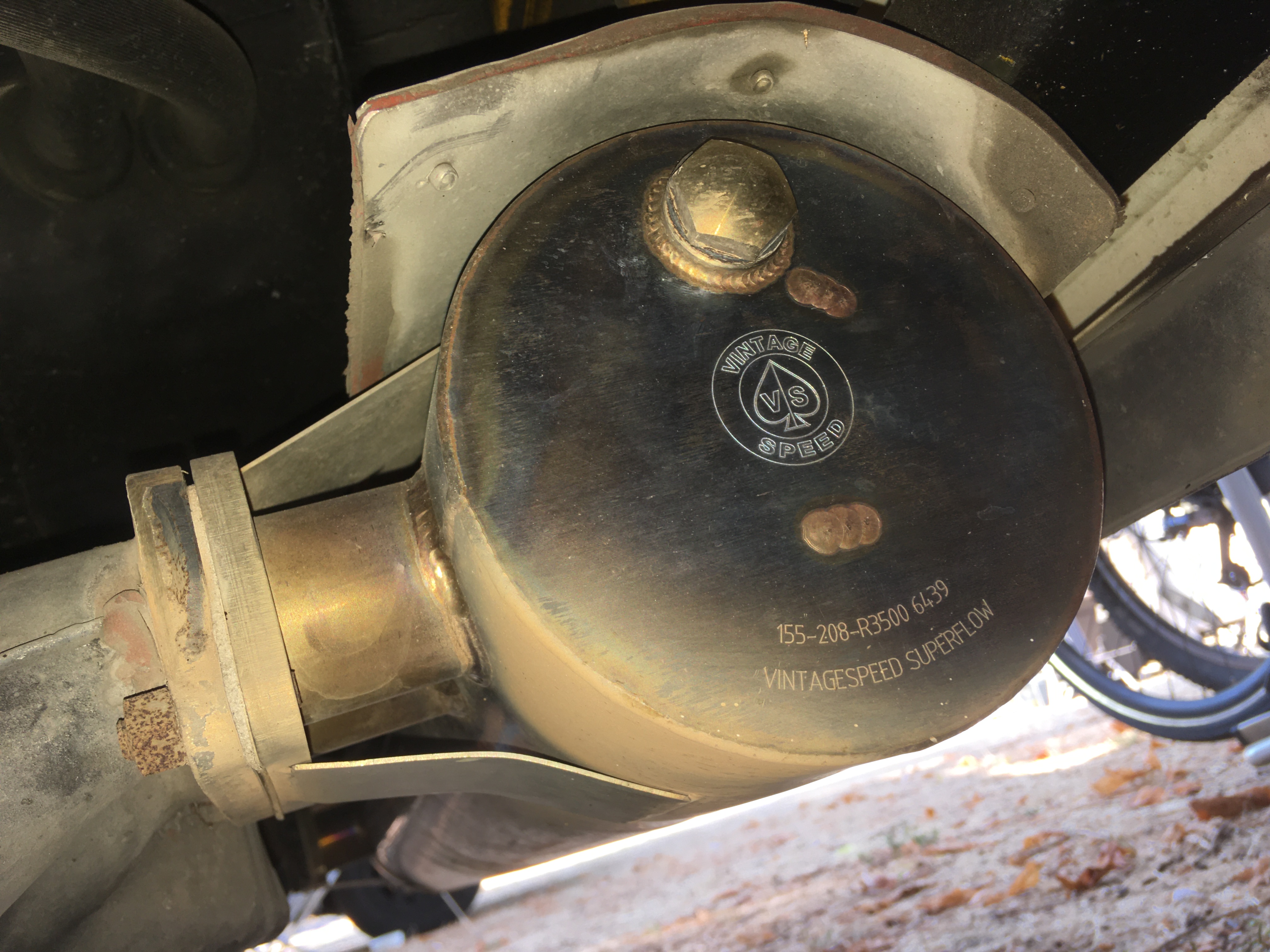

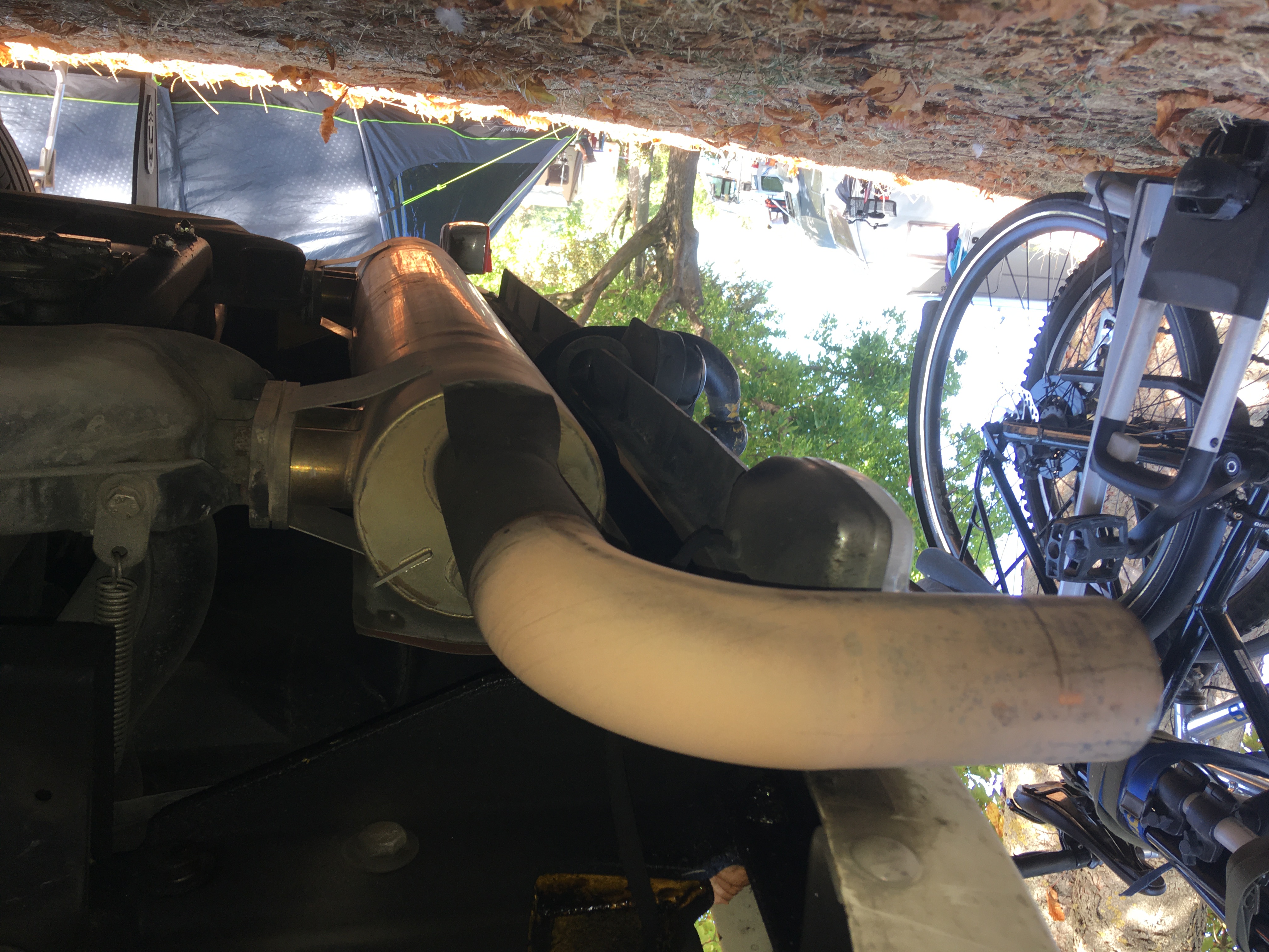

Hallo Hans,
es gibt wohl mehrere Versionen des Superflow.
Mit kurzem Endrohr, etwas längerem Endrohr, 2 Endrohren (der ist recht laut)
Ich hab das längere Endrohr mit 57mm Durchmesser.
Der ist Lautstärkemäßig sehr moderat, und wurde bei mir ohne DB Messung (allerdings bei einer Oldiewerkstatt) eingetragen.

Hallo Hans,
das ist meiner.
Soll bis 125PS sein, beim Eindüsen auf der Rolle kamen auch schon knapp 140PS raus, sind aber wegen Klingelneigung wieder zurückgegangen und läuft jetzt mit 125PS sauber und zuverlässig.
Im Standgas etwas kerniger als Serie, beim Beschleunigen hört man nur die offenen K&N, beim Dahinrollen auch mit 120km/h hört man im Bus quasi nichts vom Antrieb. Auf Strecke sehr entspannend :D
Natürlich ist der Bus mit diesen selbstklebenden, schweren 2mm Matten mit Alurücken und 10mm Extremisolator an der Trennwand zum Getriebe, Frontblech und Seitenwand entdröhnt und isoliert.
Die Radhäuser nur mit der 2mm Matte.
