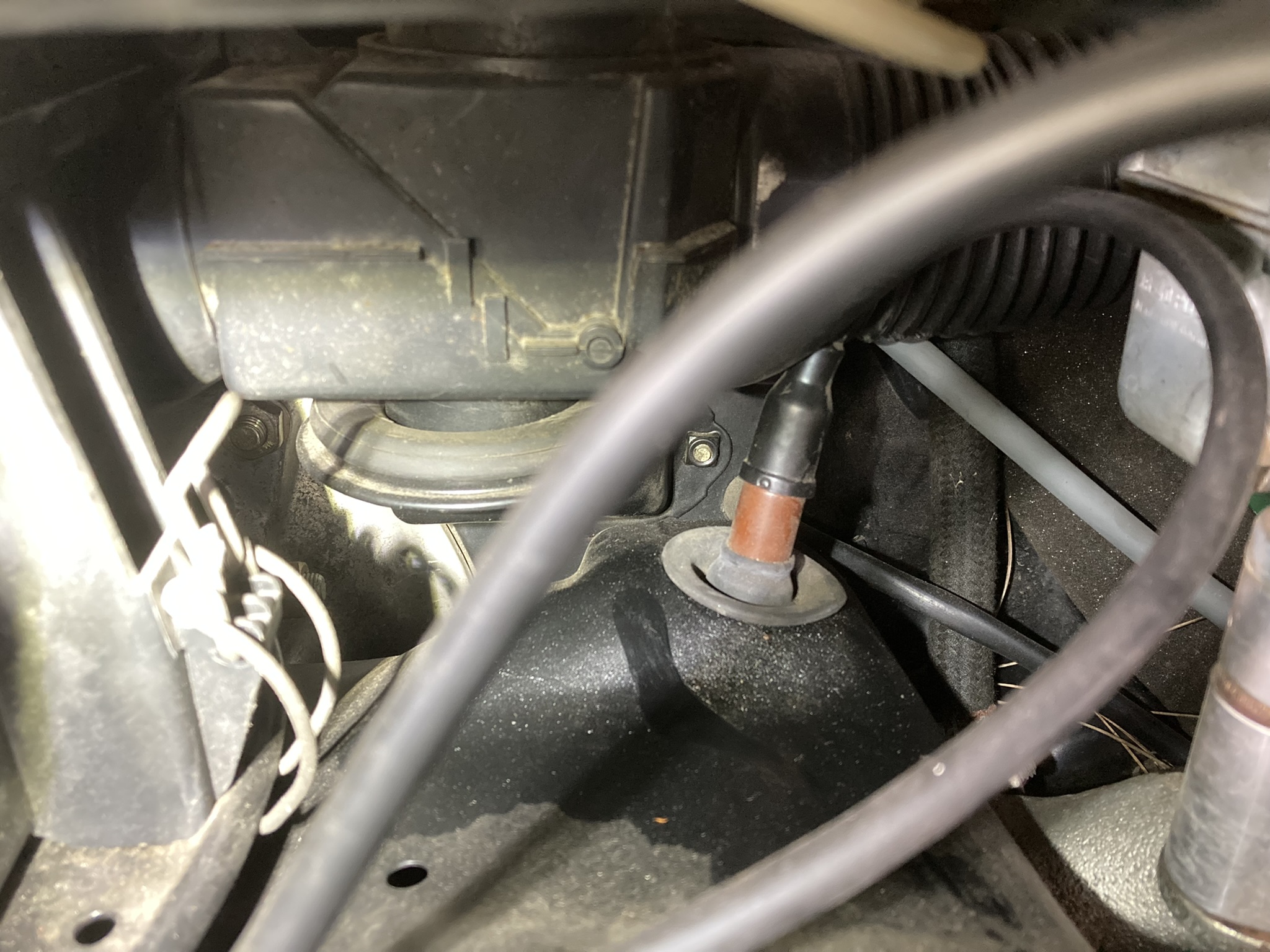

Moin, ich hoffe ich schreib das hier in die richtige gruppe. ich hab heute mal in meine Motorhöhle geschaut und da ist mir auf dem Blech über Zylinder 1 um die Zündkerze rum ein mysteriöser Flüssigkeitsfilm aufgefallen. hat jmd ähnliches schon mal beobachtet? 2,3,4 sind trocken. scheint Öl zu sein. wo kann das her kommen?

kann es sein, das es vom Schlauch der Gehäuseentlüftung runter tropft?
Ansonsten wandert Öl auch bergauf.
Ich sehe auf dem Bild auch noch gewebeummantelte Schläuche. Die sind nach über 45 Jahren eigentlich immer kaputt.
Und die Neuen Schläuche mit Gewebeummantelung halten in der Regel nur 1 Jahr.
Letztendlich musst du mal schauen, aus welcher Richtung das Öl kommt.
Erst mal alles schön sauber machen mit Silikonentferner.
Und dann mal eine Runde fahren und das ganze mit Babypuder bestäuben.
Da sieht man dann eigentlich wo das Puder haften bleibt und man kommt der Quelle des Öls auf die Spur.

Danke Dir für den Tip! war tatsächlich die Gehäuseentlüftung. hatte wohl bei der letzten tour n tacken zu viel öl aufgefüllt.
