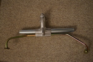

Hallo Forum,
Ich hab an meinem T2a mit Leistungssteigerung ein Repro Ansaugrohr verbaut. In letzter Zeit sprang der Motor immer schlechter an und heute ist er mir während der Fahrt ausgegangen.
Bei der Fehlersuche ergab das einzige was ich finden konnte, ein undichtes Saugrohr (Siege Foto). Dort tropft es raus, wenn ich das Saugrohr mit Benzin fülle.
Die Symptome (schlechtes Anspringen und absterbender Motor) passen doch zu Falschluft oder?
Weitere Frage: gibt es eine haltbare Lösung für einen Tuning Typ 1 Zentralvergasermotor?
Kann man diese Stelle (Guss/ Stahl) irgendwie kleben?
Denn das originale Saugrohr ist ja nicht breit genug (Vorwärmung). Das Repro Teil hat nun leider keine 3 Jahre gehalten.

Ohne so ein Repro jemals in Händen gehalten zu haben.
Es läuft da raus, wo das Stahlrohr aus dem Alumantel austritt?
Wackelt das Stahlrohr?
Ich glaube das sollte mit 2-Komponenten UHU Endfest (grün) dauerhaft abzudichten sein.
Spalt ordentlich entfetten.
Senkrecht im Schraubstock einspannen, mit gutem Klebeband den Aluteil umwickeln (etwas überstehen lassen) damit sich eine „Wanne“ bildet.., mit Fön oder Brenner das Geweih auf ca. 100 Grad C erhitzen. Etwas Kleber in die Wanne geben.
Es dauert einige Zeit (je wärmer desto kürzere Topfzeit) aber der warme Kleber kriecht sehr gut auch in kleinste Ritzen.
Bei korrekter Anwendung des Klebers, wirst Du an der Stelle keine Probleme mit Undichtigkeiten mehr haben

Hey! ich gehe davon aus das du ein CB-Performance / EMPI Saugrohr hast (Superflow mit besseren Strömungseigenschaften)
Dieses wurde hier schonmal besprochen:
viewtopic.php?f=60&t=29077
Ich habe diese Saugrohr in verwendung. die Vorwärmung muss auf die richtige Länge / Breite gekürzt werden und dann habe ich dieses mit Loctite Welle-Narbe eingeklebt. zum Abdichten noch eine Schnecke Hochtemperatur-Silikon drumgelegt.
Verrat uns doch mal deinen Namen und zeig uns mal genau wo das undicht ist.
Gruß, Niko
Gruß, Niko

Ja, es müsste ein Empi Teil sein. Das eine Rohr ist lose, lässt sich drehen. Dort tropft es raus. Ich probiere es mal mit Kleben. Zum Abdichten nehme ich Morordichtmasse- da habe ich noch eine geöffnete Tube.
Drückt die Daumen, dass das der Grund für den absterbenden Motorlauf war….
