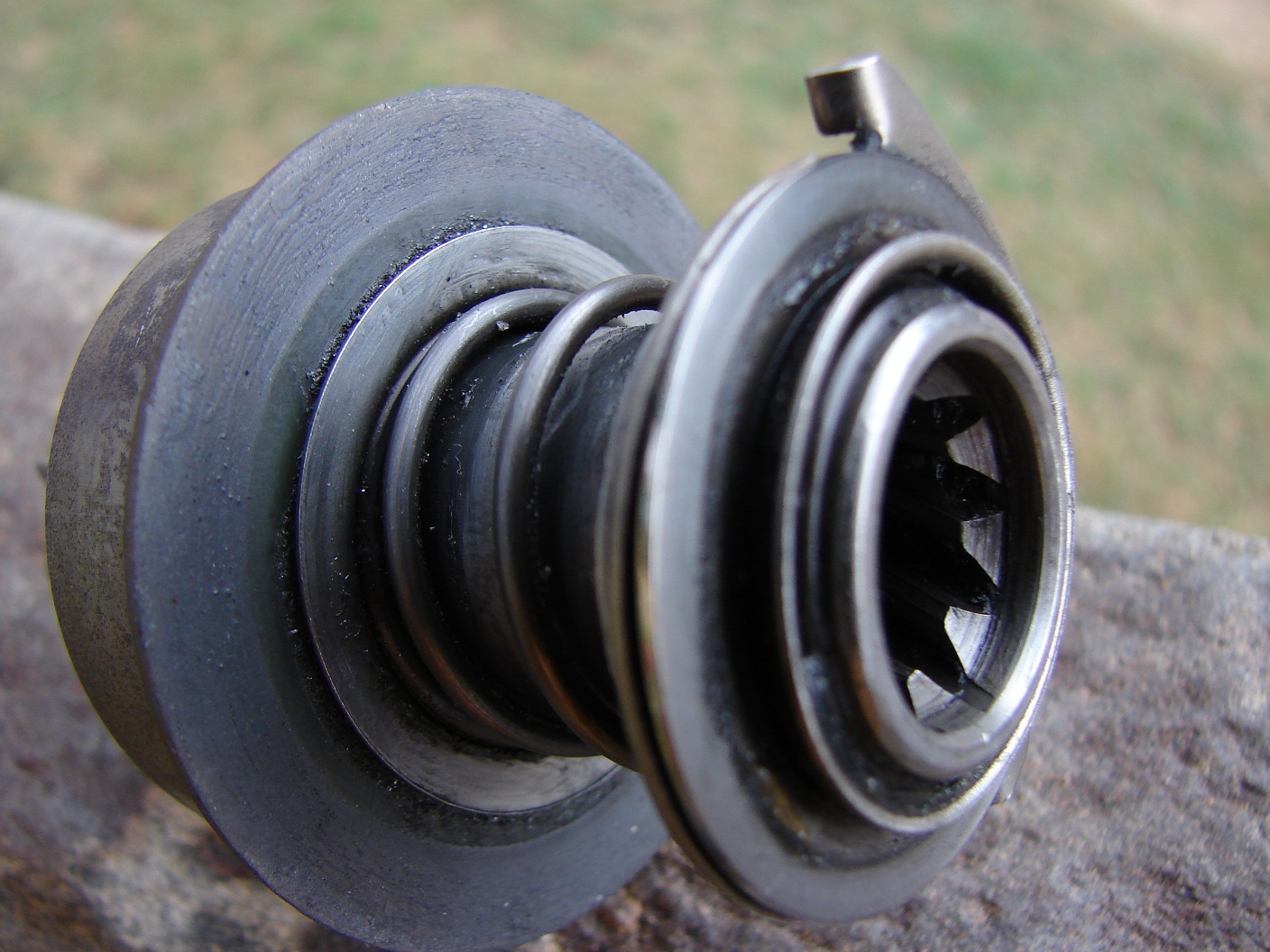

Moin Moin,
ich habe ein kleines Problem mit dem Anlasser, dass sich leider nicht so einfach lösen lässt wie ich dachte. Aber vielleicht könnt Ihr mir auf die Sprünge helfen.
Es ist ein 78er Bus mit einem Typ1-Motor (AS). Wenn ich den Zündschlüssel drehe, hört man deutlich, wie das Einrückrelais einspurt, doch dann dreht der Anlasser im Leerlauf hoch, ohne den Motor zu bewegen. Es gibt nur das Geräusch des hochdrehenden Anlassers, keine knirschenden Zähne oder andere mechanische Geräusche. Es ist unabhängig davon, an welcher Stelle des Schwungrades der Anlasser einspurt. Auch sind die Zähne des Anlasserritzels einwandfrei.
Nach fünf bis zwanzig Versuchen dreht der Motor plötzlich durch und springt sofort an. Wenn er warm gefahren ist, kommt er sofort.
Meine (zu?) simple Diagnose war "Ok, Freilauf im Eimer! Wie schön, dass Du seit 30 Jahren einen Reserve-Freilauf spazieren fährst". Also Anlasser ausgebaut und Freilauf gewechselt. Beide Freiläufe schienen sich äußerlich gleich zu benehmen: in der einen Richtung blockierend, in der anderen frei durchdrehend.
Anlasser wieder eingebaut und gestartet. Der Motor ist sofort angesprungen, aber nur einmal. Danach fing das gleiche Symptom wieder an.
Jetzt bin ich am Zweifeln, ob meine Diagnose richtig war. Doch mir fällt außer dem Freilauf einfach keine Alternative ein, die den Anlasser durchdreht, aber nicht die Schwungscheibe und die ohne irgendwelche Veränderungen dann plötzlich doch kommt.
Die dümmste aller Erklärungen wäre: beide Freiläufe sind im Eimer. Sie sind ja schon Jahrzehnte alt. Ich habe allerdings noch nicht oft von defekten Freiläufen gehört.
Habt Ihr noch eine Idee?

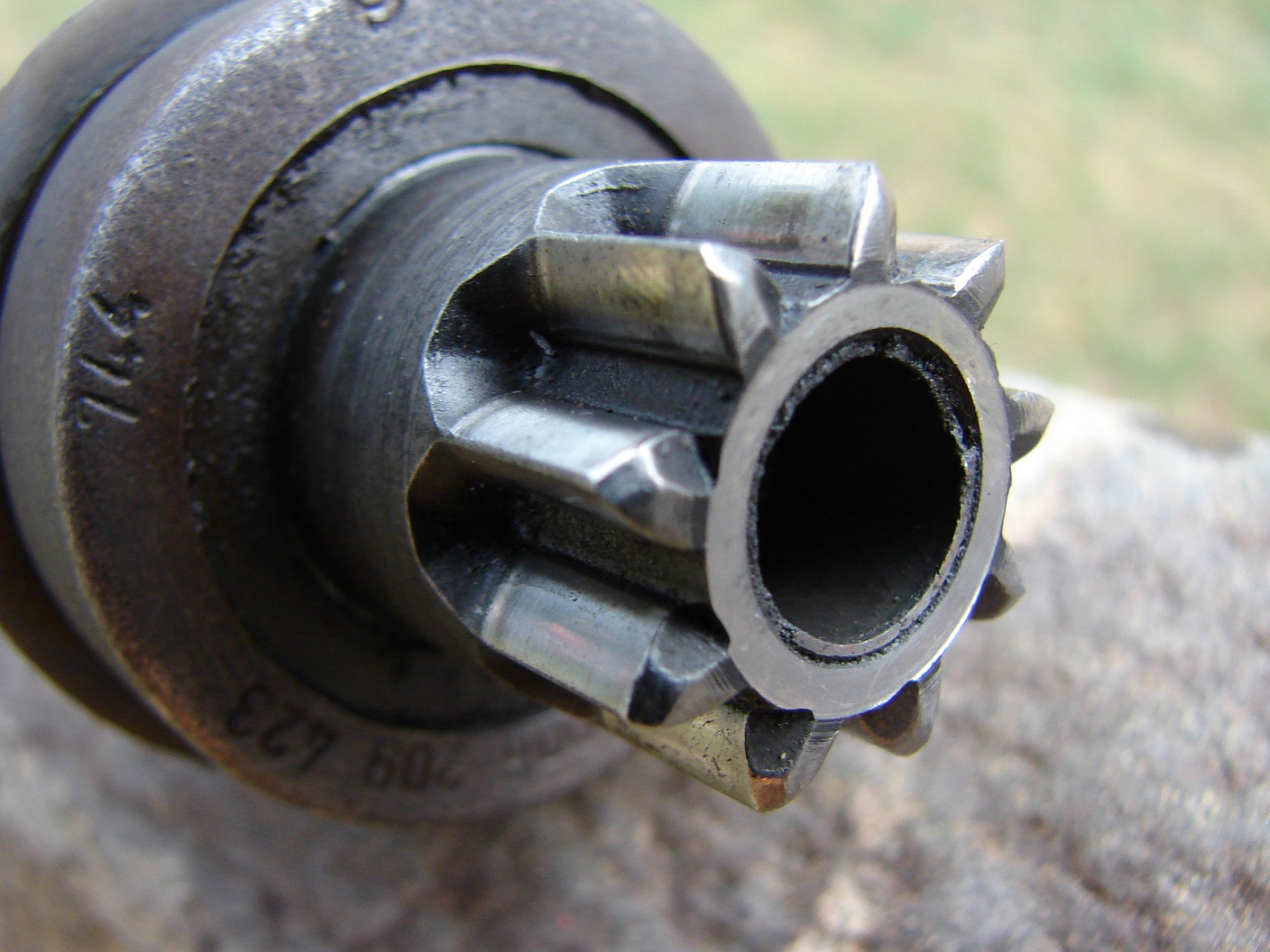

Hallo Gregor,
danke für Deine Hinweise. Ich habe mir daraufhin den alten Freilauf noch einmal genauer angeschaut. Die Feder sitzt an der richtigen Stelle und das Steilgewinde sieht absolut einwandfrei aus. Auch am Gegenstück auf dem Anker waren keine Auffälligkeiten. An der Stirnseite des Ritzels sieht man deutliche Laufspuren, die wohl von dem Anlaufring stammen. Also rückt er, zumindest zeitweise, korrekt aus.
Außerdem habe ich mal mit Gewalt versucht, den alten Freilauf gegen die Sperrrichtung zu drehen. Keine Chance.
Es bleibt mysteriös.

Moin Wolfgang,
hast Du Dir einmal den Einrückhebel (43) genau angeschaut, ob der noch unversehrt ist? ... und auch akkurat eingesetrzt ist?
http://www.michaelknappmann.de/bulli/mi ... 09500.html
... und ja, beim ausgebautem Anlasser sollte man das Ritzel gegen die vorhandene Federkraft bis an den Anschlagring ziehen können.
Beim Drehen des Ritzels sollte man feststellen können, ob der Freilauf noch akkurat funktioniert.
Viel Erfolg!
PS: ... und alles immer schön mit MOS 2 Fett bei Laune haten.
Viel Erfolg!
