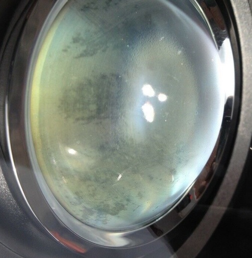

ich habe jetzt mal an beiden Bussen die Scheinwerfer untersucht.
Und ich habe festgestellt das alle Scheinwerfer von innen dreckig sind.
Hier jetzt mal die Scheinwerfer aus der Doka. Da sind vor drei Jahren neue Hella Scheinwerfer rein gekommen.
Und ich habe als Leuchtmittel Philips H4 Race Vision Lampen verbaut.
(Genau wie seit dem letzten Tausch der Lampen im Westy)
Und als ich die Scheinwerfer eingebaut habe, waren die auch noch sauber.
Aber jetzt mal hier ein paar Bilder: Ich habe bevor ich das Putztuch in den Scheinwerfer gefriemelt habe mit Druckluft in den Scheinwerfer gepustet um Wasserdampf ausschließen zu können. Mit einem Mikrofasertuch im Scheinwerfer und einem Schraubendreher ein paar mal im Kreis geschoben. Und das Ergebnis danach.
Ich habe nun das Gefühl, das die Lampen ausdünsten und den Scheinwerfer verdrecken.
Die Lampen sind ja partiel blau gefärbt und haben die Silbernen "Köpfe".
Hat von euch ähnliche Erfahrunen mit den Philips Race Vision gemacht?
Vorher hatte ich immer Osram Night Breaker verwendet. Aber die haben leider immer nur eine Saison gehalten.
Deshalb hatte ich mal den Hersteller gewechselt.
Aber mit den Osram Lampen hatte ich noch nicht so vernebelte Scheinwerfer.
Zumindest war mir das früher nie aufgefallen.
Und in der Doka waren auch nie andere Lampen drin, außer den Philips.
Und seit dem Einbau hatte ich die Lampen auch noch nicht wieder angerührt gehabt.

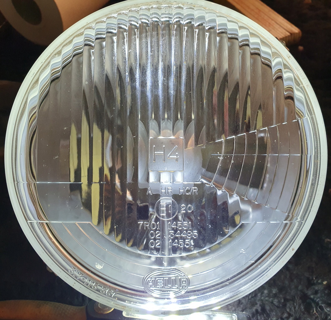

Da ich mir ja mit Silikonentferner einen Scheinwerfer kaputt geputzt hatte,
habe ich mir über Kleinanzeigen einen neuen Hella Scheinwerfer besorgt. (Da ist auch von Olaf noch ein Aufkleber drauf.) Soll das nun 06.05.2010 als Verkaufsdatum sein?
Und der ist auch schon etwas dreckig von innen: Sehr merkwürdig...
