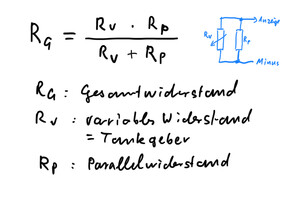

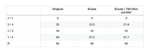

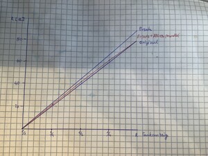

Genau gleich geht mit einem Widerstand nicht, aber besser schon:
Unter der Voraussetzung, dass der originale Tankgeber im Neuzustand 80 Ohm hat, kannst du mit einem Widerstand von 720 Ohm parallel zum Tankgeber die Anzeige so zurechtbiegen, dass 1/1 und Reserve stimmen; bei 3/4, 1/2 und 1/4 verringert sich die Abweichung, die Kurve ist nicht mehr gerade, was aber in der Praxis keine Rolle spielen dürfte.
