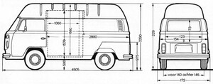

Hallo zusammen!
Kann mir jemand sagen was die Innenraumhöhe bei diesem T2 Hochdach Modell ist?

taigagrün hat geschrieben: ↑11.12.2022 15:07 Kann mir jemand sagen was die Innenraumhöhe bei diesem T2 Hochdach Modell ist?
... ist mit 1880 mm angegeben, guckst Du hier: https://www.vw-t2-bulli.de/masse.html?h ... =ma%C3%9Fe

Norbert*848b hat geschrieben: ↑11.12.2022 15:48 Moin Jan,
täuscht… bin auch schon auf dem verlinkten Bild reingefallen, aber kann mathematisch schon nicht sein :schlaumeier:
T2b: 1680mm (wobei ca. +100mm eher realischer wär, im nachfolgenden Vergleich zum T2a)
T2a: 1766mm
