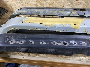

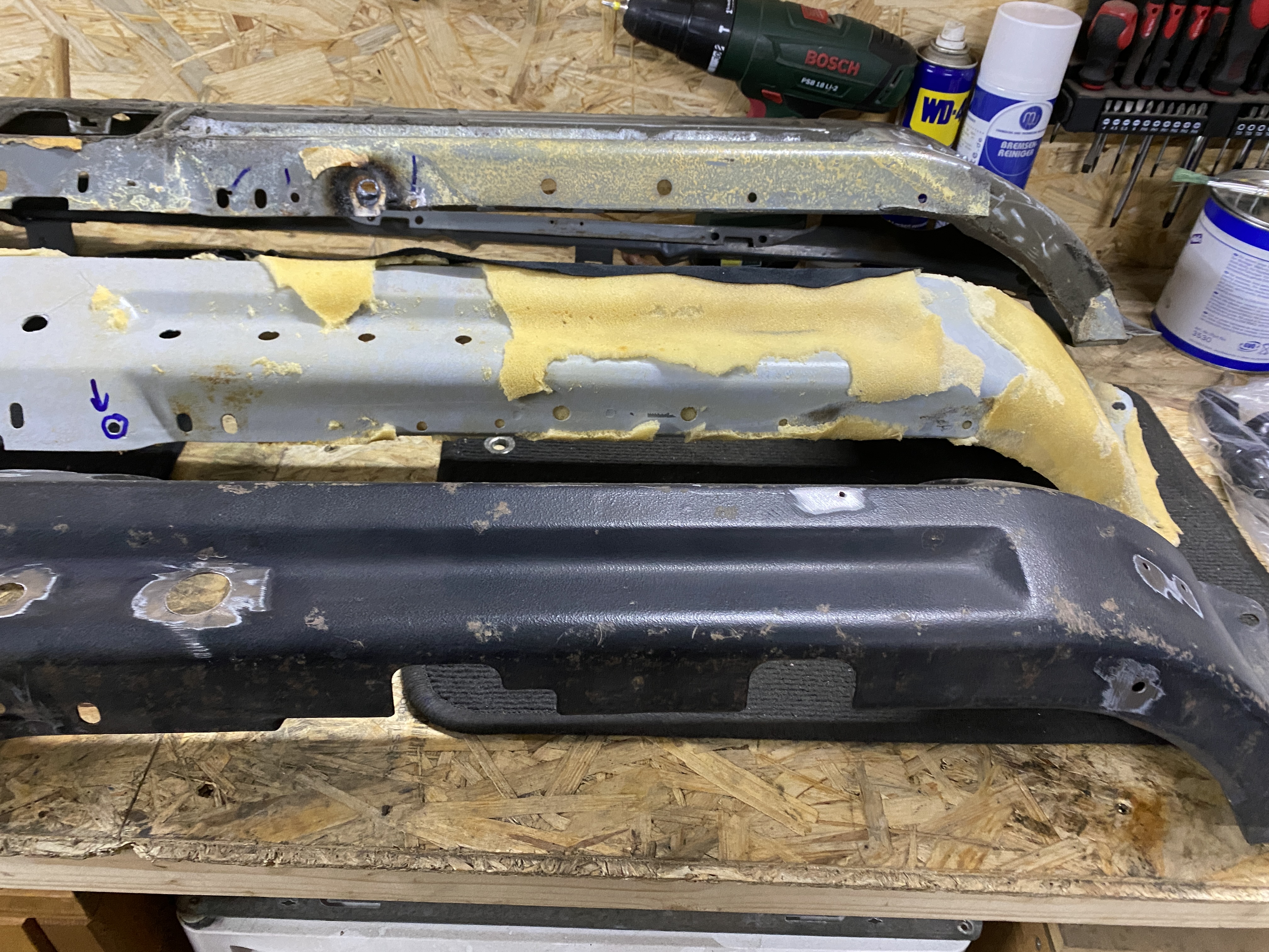

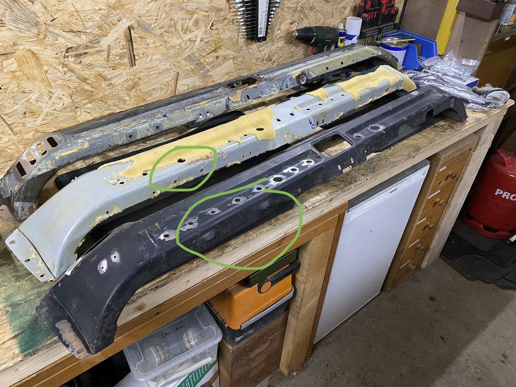

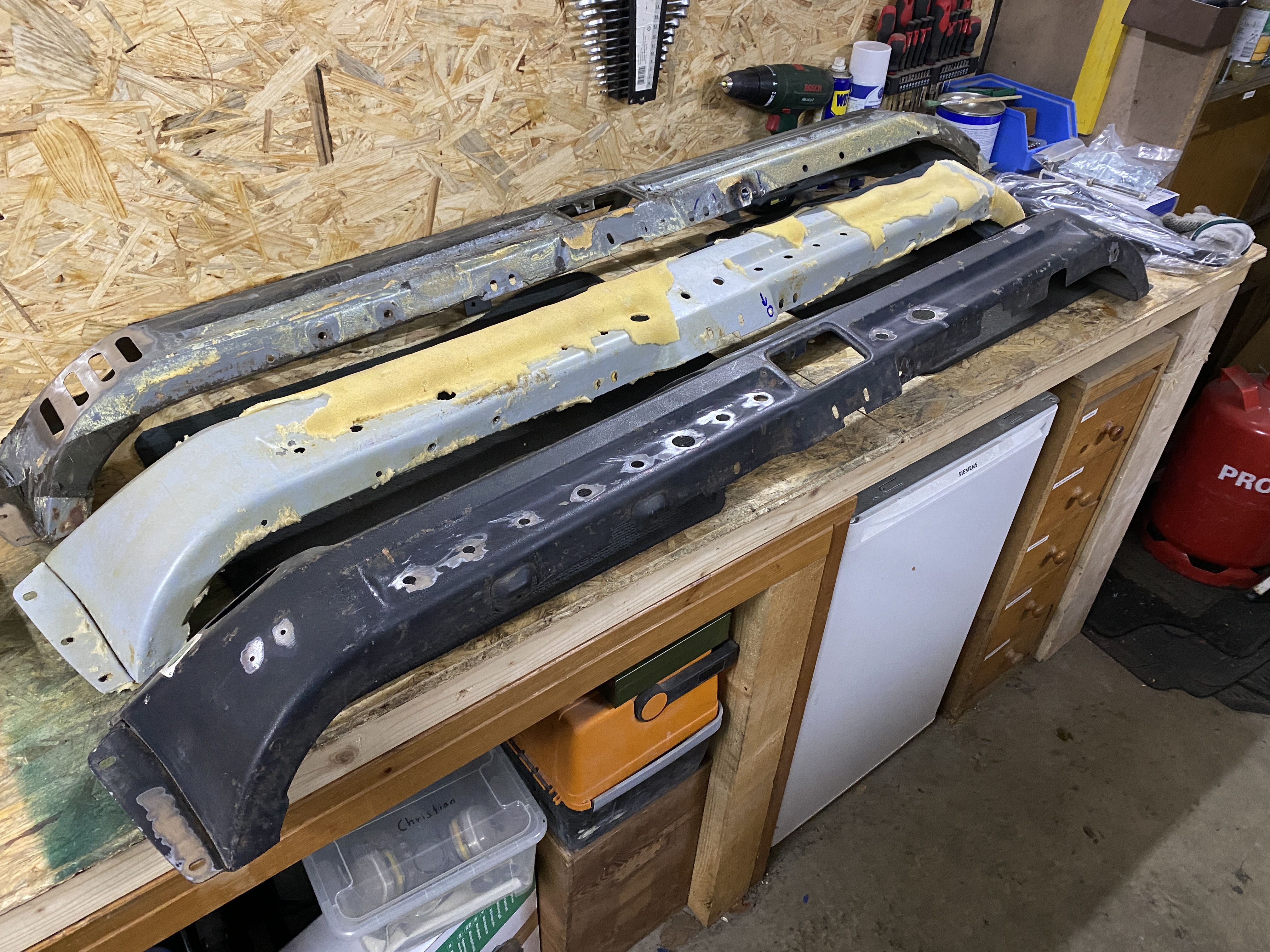

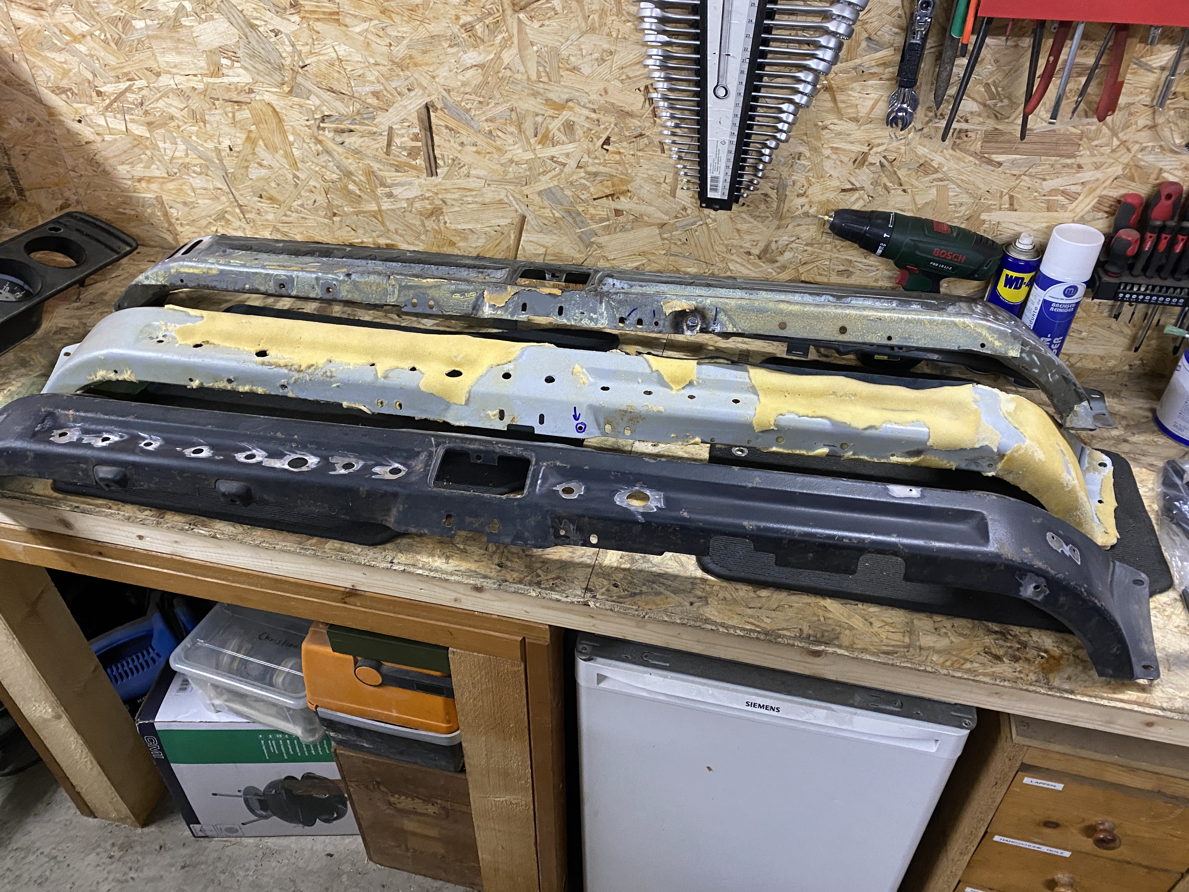

Hier mal meine Armaturenbretter:
2x T2a natürlich wegen dem damaligen Schaumstoffbezug mit den länglichen Löchern rechts und links.
1x wahrscheinlich T2b

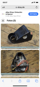

moin chrillu,
evtl. wäre das ja was für dich?
https://www.ebay-kleinanzeigen.de/s-anz ... 8-223-9340
habe ich heute zufällig gesehen, kannst ja bei interesse mal die lenksäulenproblematik "abklopfen",
kenne mich da mit t2a nicht aus + stehe auch in keiner beziehung zum anbieter
