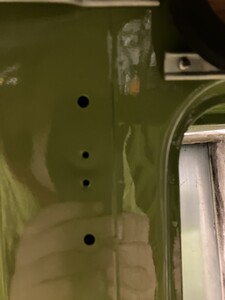

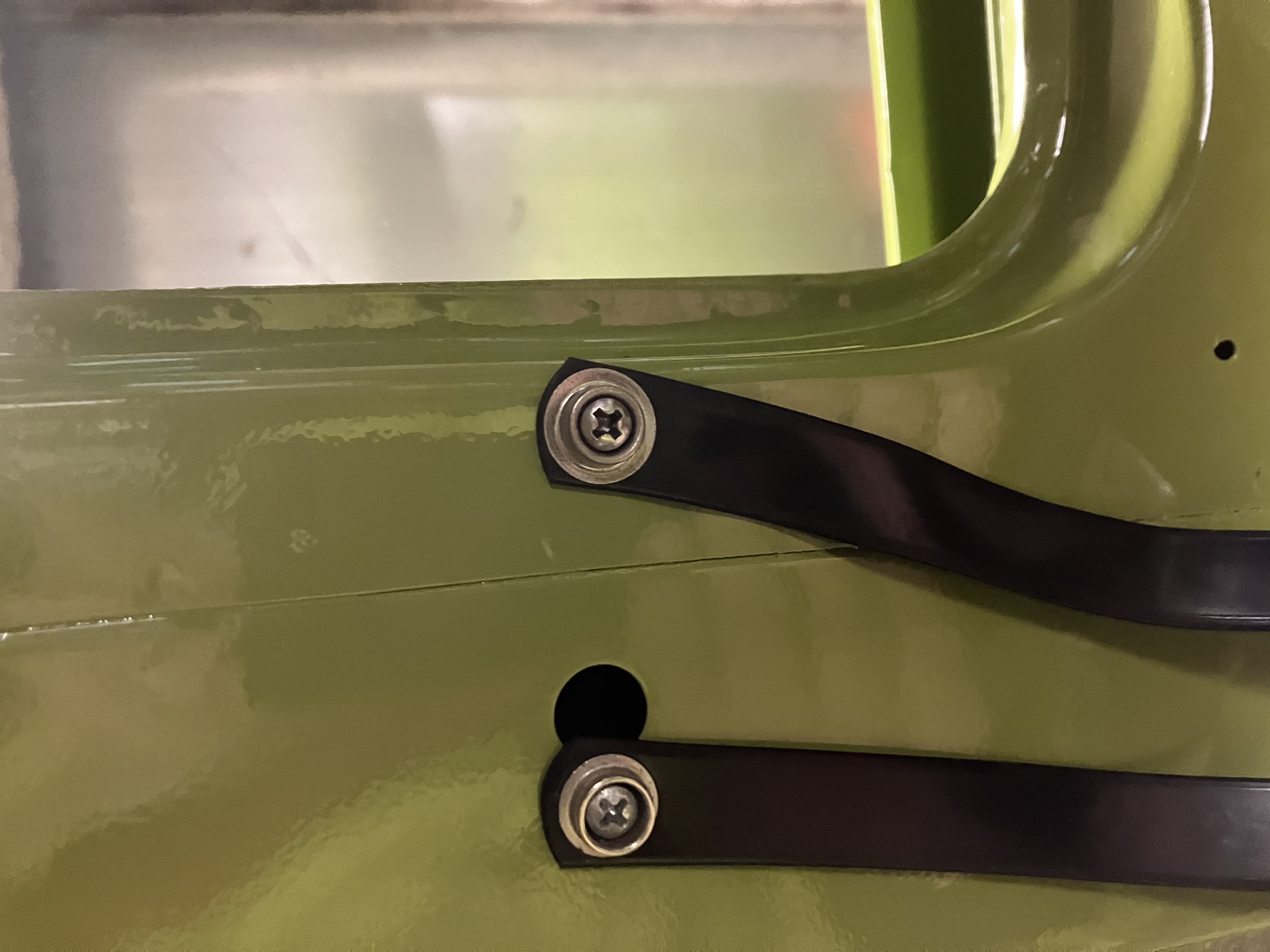

ich suche die ET Nummern für die Sopfen / Kappen in den C Säulen im Innenraum.
Einmal für die zwei Löcher oben und für das Loch zwischen den Gardinen Schlaufen.
In der entsprechenden Kiste finde ich nichts was passt!
Grüße Uli

da kommen keine Stopfen rein, sondern die Halteschlaufen für die Insassen hinten, zumindest oben.
Unten kommt meines Wissens nach auch kein Stopfen rein, das ist einfach offen.

Moin Stephan,
ja Halteschlaufen
, sind bei meinem scheinbar mal entsorgt worden!
Danke dir!

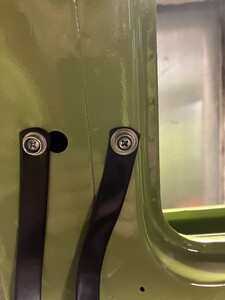

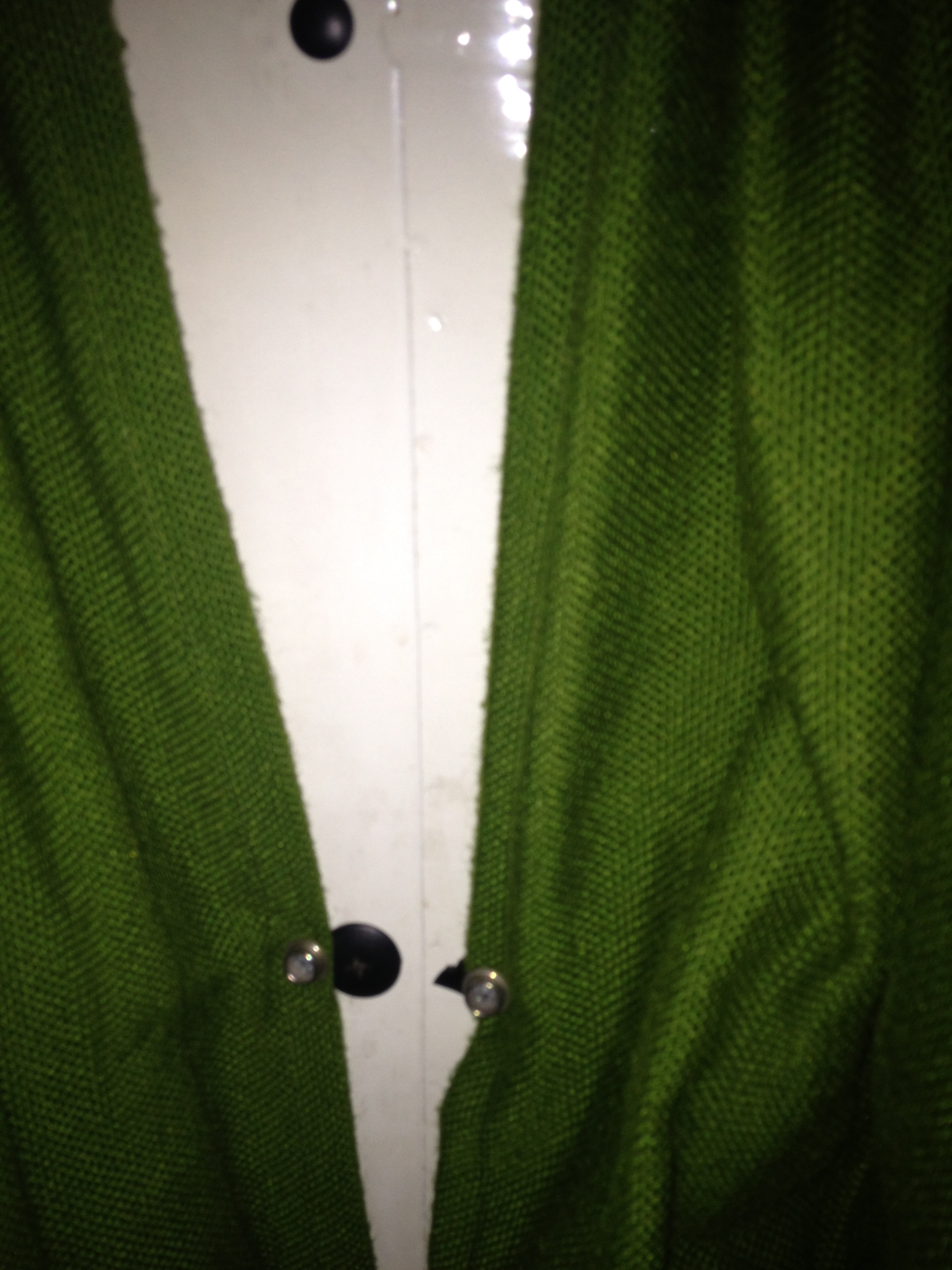

Ich vermute bei mindestem einem Bild fehlen Mantelhaken (weiß, pilzförmig) ?!?
Ansonsten hatte VW eigentlich fleißig ungenutzte Löcher und Schraubmöglichkeiten mit Stopfen geschlossen- fehlen nur bei vielen nach 40 Jahren.

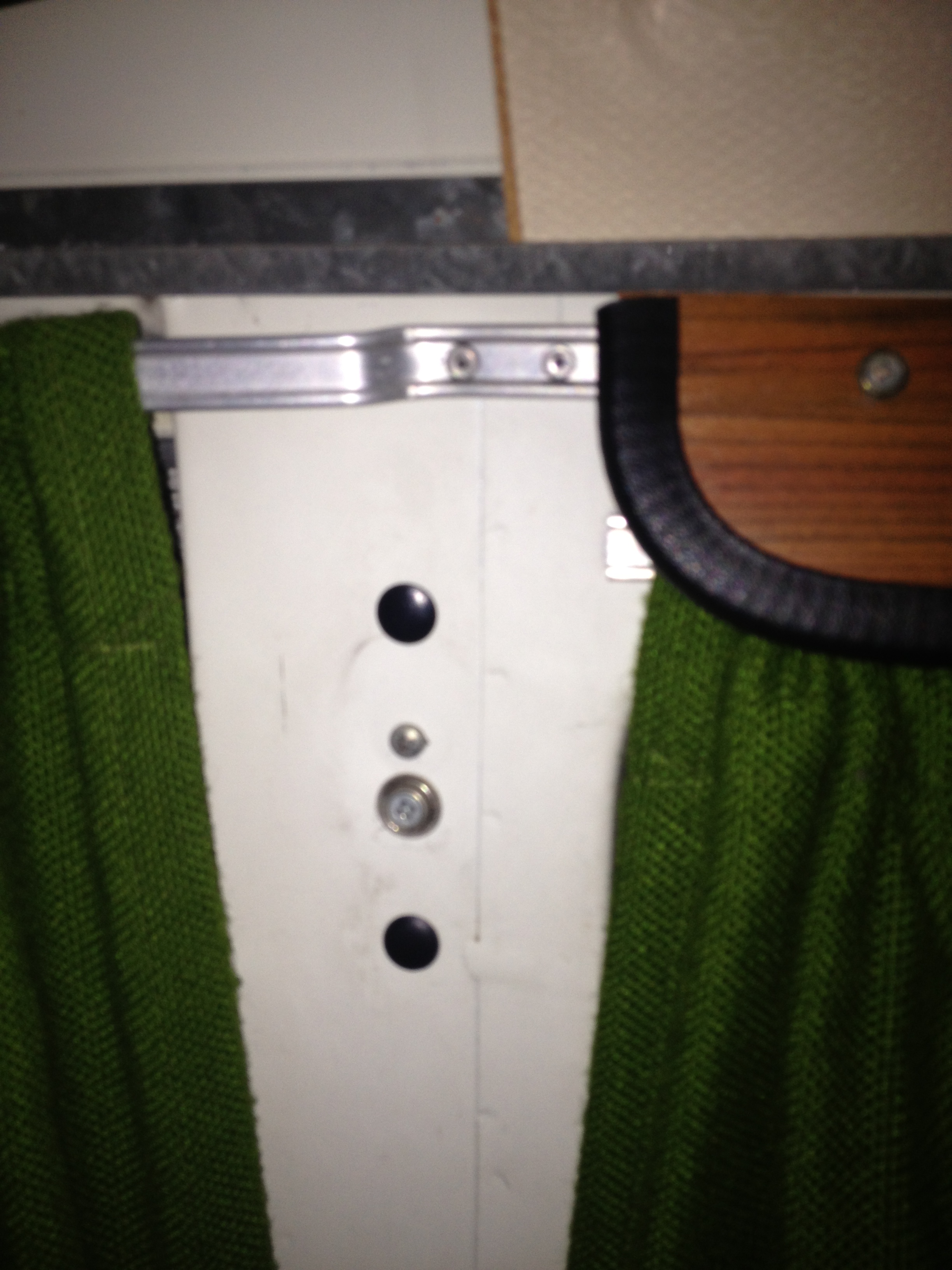

…ja Mantelhaken bzw. Halteschlaufe und Verschluss der kleinen Löcher ist jetzt klar, aber das Loch zwischen den Gardinen Schlaufen? War das Original wirklich offen? Das müsste doch das Loch für den oberen Gurthalter erste Sitzreihe sein oder?!Rolf-Stephan Badura hat geschrieben: ↑28.12.2022 17:46 Ich vermute bei mindestem einem Bild fehlen Mantelhaken (weiß, pilzförmig) ?!?

bei meinem Bus war da ja noch Himmelstoff drüber... heute ein Universal-Gummistopfen.
In Camper Prospekten meist schwer zu erkennen da Vorhänge drüber oder zu klein,
aber im Jan 1974 VW Prospekten Seite 4 beim Frühstück sieht es eher ohne Stopfen aus.
https://www.vw-t2-bulli.de/data/books/b ... -us-en.pdf
https://www.vw-t2-bulli.de/data/books/b ... per-ad.pdf
Aber hier ist z.B. so eine weiße Nylon oder Plastik-Kreuzschlitzschraube drauf - Seite 5 links unten - geht natürlich nur, wenn dort ein Gewinde ist:
(ähnliche wurden auch Boden oder für Sicherheitsgurtschrauben unter der Rückbank bei meinem in schwarz genutzt)
https://www.vw-t2-bulli.de/data/books/b ... usa-ad.pdf
Besseres Bild habe ich gerade nicht:
Ja, könnte für die optionalen 3-Punkt-Sicherheitsgurte der Mittelbank im Bus verwendet worden sein... Bildtafel 082-20.

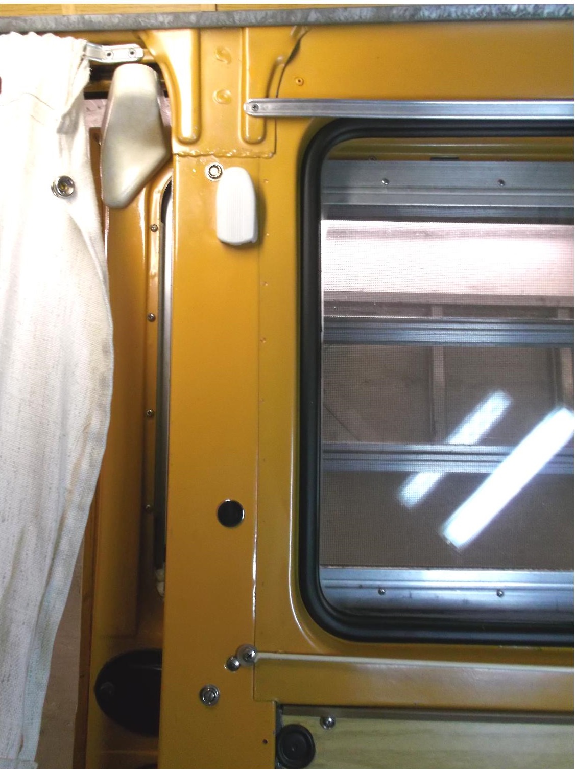

Meinen Bus (Zwitter) hatte ich auch mit den besagten Löchern in der C-Säule vorgefunden.
Ich hab dann passende Abdeckungen aus meinem Bastelvorrat draufgesetzt.
Hier ein Bild aus dem Netz für die linke Seite:
Quelle: https://www.thesamba.com/vw/forum/viewt ... sc&start=0
Irgendwo in den Tiefen des Forums hatten wir das Thema auch schon einmal, kann ich jetzt aber leider nicht finden.
Rolf-Stephan Badura hat geschrieben: ↑29.12.2022 12:03 Ja, könnte für die optionalen 3-Punkt-Sicherheitsgurte der Mittelbank im Bus verwendet worden sein..
Ja, ist so.Beim Typ 23 517 (also Campingwagen) war das Loch auch gestanzt, aber keine Mutter dahinter gesetzt.
