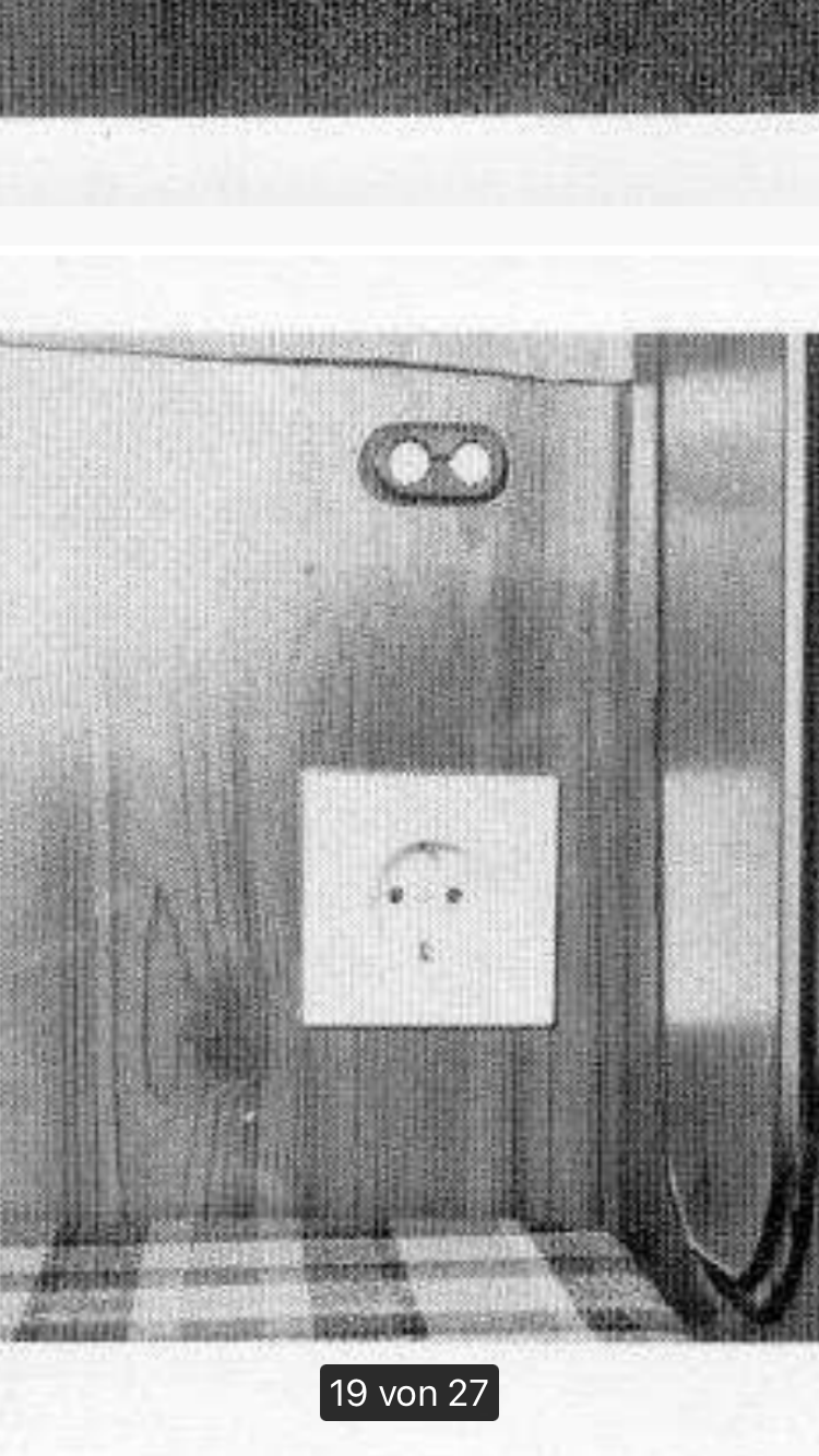

Ich mache momentan die Verkleidungen bei meinem Helsinki neu und stehe gerade etwas auf dem Schlauch!
Was oder wofür ist das Teil über der Steckdose im Bereich der seitlichen Sitzbank?

Hi Uli,
das sind Sicherungshalter…

also nur ein Halter für Ersatzsicherungen die in der Anschlussdose verbaut sind?

Hallo Uli,
ist die Rückseite der Anschlussdose aussen - kein Halter für Ersatzsicherungen.
Für zwei trägen 10 A Schmelzsicherungen.
mehr Bilder https://www.vw-t2-bulli.de/de-westfalia ... ocket.html
Ersatz für diesen Typus Aussensteckdosen gibt es mittlerweile leider nicht mehr bei Händlern - nur noch ohne Sicherungen.

Danke euch!
Dann brauche die Aussparung in der neuen Verkleidung nicht.

Hallo Uli, als Ersatz für die Schmelzsicherungen, und um die Stromversorgung sicher zu gestalten wäre es keine schlechte Idee, wenn du dir im Zuge der Restaurierung Gedanken über einen modernen Sicherungsautomat und Fi machst.
Bei mir sitzen die Teile z.B. in einem kleinen Kunststoff-Sicherungskasten im Schrank.

Moin Ralph,
ja das ist eh geplant bzw. schon in Bau. Verbaut wird ein FI/LS 2polig schaltend.
Da ich keine Außensteckdoese mehr habe konnte ich das Loch in der Verkleidung nicht zuordnen.
Gruß Uli

ohne Außensteckdose brauchst Du doch auch keine 220V-Elektrik?

…eine 230V Einspeisung wird es geben, die originale Außensteckdose habe ich zurück gebaut!
