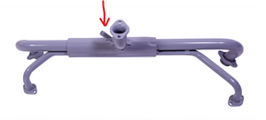

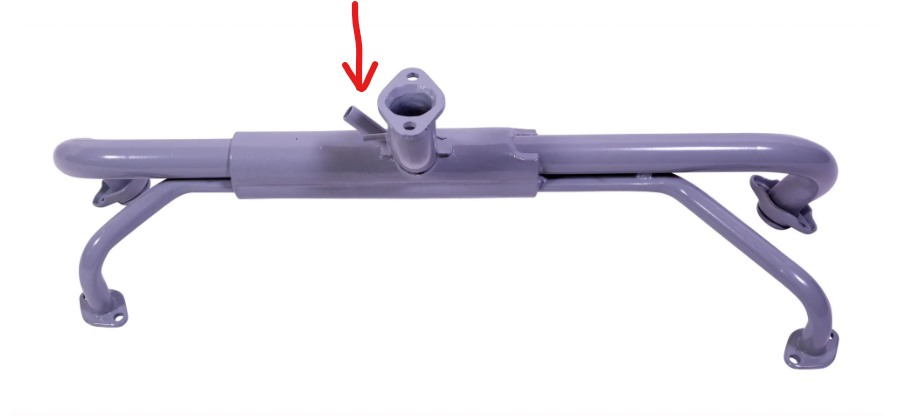

könnte mir gut vorstellen, dass Ihr da einen Auspuff von lausiger Qualität erwischt habt.
Es wäre nicht das erste mal, dass im Topf die Löcher der Schalldämpfungsrohre nicht richtig ausgestanzt wurden**, somit keine Abgase durchlassen und nicht nur den Topf zu warm werden lassen, sondern auch die Leistung bei höheren Drehzahlen mindern.
Wenn Ihr in Eurer Umbebung jemand mit 'nem baugleichen Fahrzeug habt, haltet mal bei beiden die Endrohre zu. Der Unterschied sollte deutlich zu spüren sein.
**...und der Hiwi bei der Fertigung merkt's natürlich nicht, weil er vielleicht grad' auf sein Handy schaut, sein Geld bekommt er ja trotzdem...

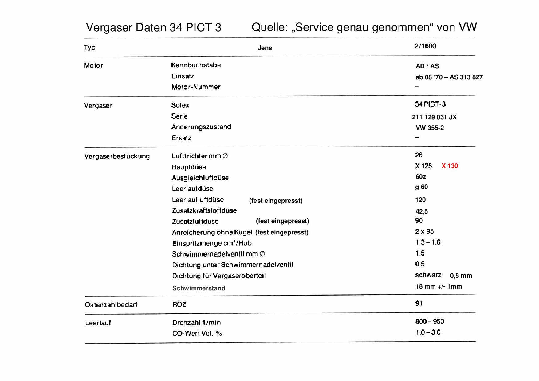

Also bitte mit dem alten Auspuff vergleichen, das mag aber etwas hinken, da jeder Hersteller die Töpfe etwas anders herstellt, was die Prallbleche betrifft.

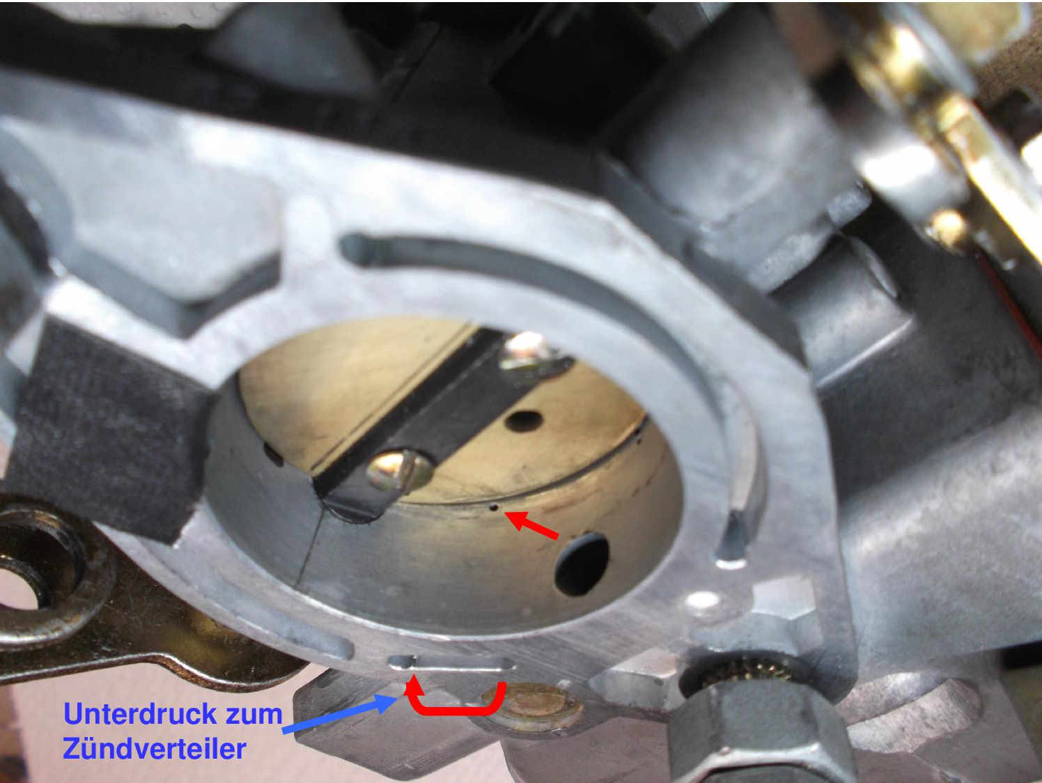

Hier sehe ich einen Lösungsansatz, denn Du hast das "Käferloch" zu beklagen und das ist eine Vergaserangelegenheit.
Sind die Drosselklappenwellen-Lager ausgeschlagen, kann nicht der benötigte Unterdruck für die lastabhängige Frühverstellung geliefert werden.
Ohne diese Frühverstellung ist das Gemisch noch nicht vollends verbrannt, es gelangen noch brennende Gase am Auslassventil vorbei in den Auspuff.
Das würde eine übermäßige Hitzeentwicklung erklären.
Die Drosselklappenwelle darf im Ruhezustand weder fühlbares noch axiales Spiel aufweisen.
Nur bei sehr weit geöffneter Drosselklappe darf etwas Axialspiel auftreten und zwar etwa 0,2 mm.
Die Welle darf sich aber nur um diesen Betrag nach rechts verschieben lassen und muss von selbst wieder nach links rücken, denn auf dieser Seite liegt eine Wellscheibe.
Da gibt es noch mehr zu überprüfen, also bitte auch die Einspritzmenge, Schwimmerstand messen (und überprüfen, ob die richtigen Dichtungen verbaut sind).

Gerader roter Pfeil, hier die DK leicht geöffnet, ansonsten wird diese Bohrung bei korrekt eingestellter Drosselklappenanschlagschraube (bzw. nur Anschlagschraube) verdeckt.
... oder eine der beiden Bohrungen, wo der gebogene rote Pfeil draufzeigt? Wenn der Vergaser einmal in einem Behörden-/ Militärfahrzeug war und dieses mit einer Nahentstörung* ausgestattet wurde,
dann fehlt diese Bohrung zur Mischkammer!
* erkennbar an dem voll gekapselten / abgeschirmten Verteiler ohne Unterdruckdose.
Mir ist es immerhin schon 2 x unfallfrei gelungen, diese Bohrung nachzusetzen und so konnte ich die Vergasergehäuse "entmilitarisieren".
Die 0,8 mm Bohrung zur Mischkammer?
