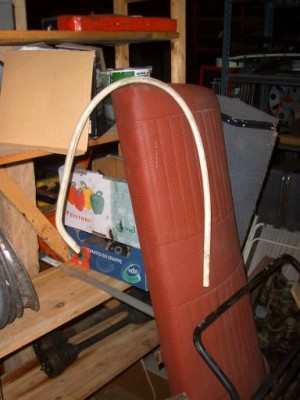

So, hab ihn gefunden:
Zustand ist gut, etwas dreckig, aber sonst voll i.O.

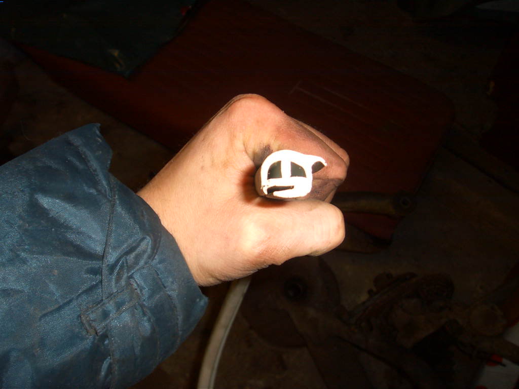

251 843 178 ist das vom T3, ich denke, das ist das gleiche
Re: suche Gummi über Schiebetür
Ja genau, das ist die Teilenummer.
Das Teil hat aber nicht mehr 100% das gleiche Profil, wie das vom T2. Wenn das Gummi montiert ist, steht nach unten noch eine etwa 5mm breite Lippe ab. im Original war die nicht dran, stört aber nicht weiter und kann man ja bei Bedarf auch abschneiden. Ansonsten ist alles genauso wie beim T2-Gummi.
