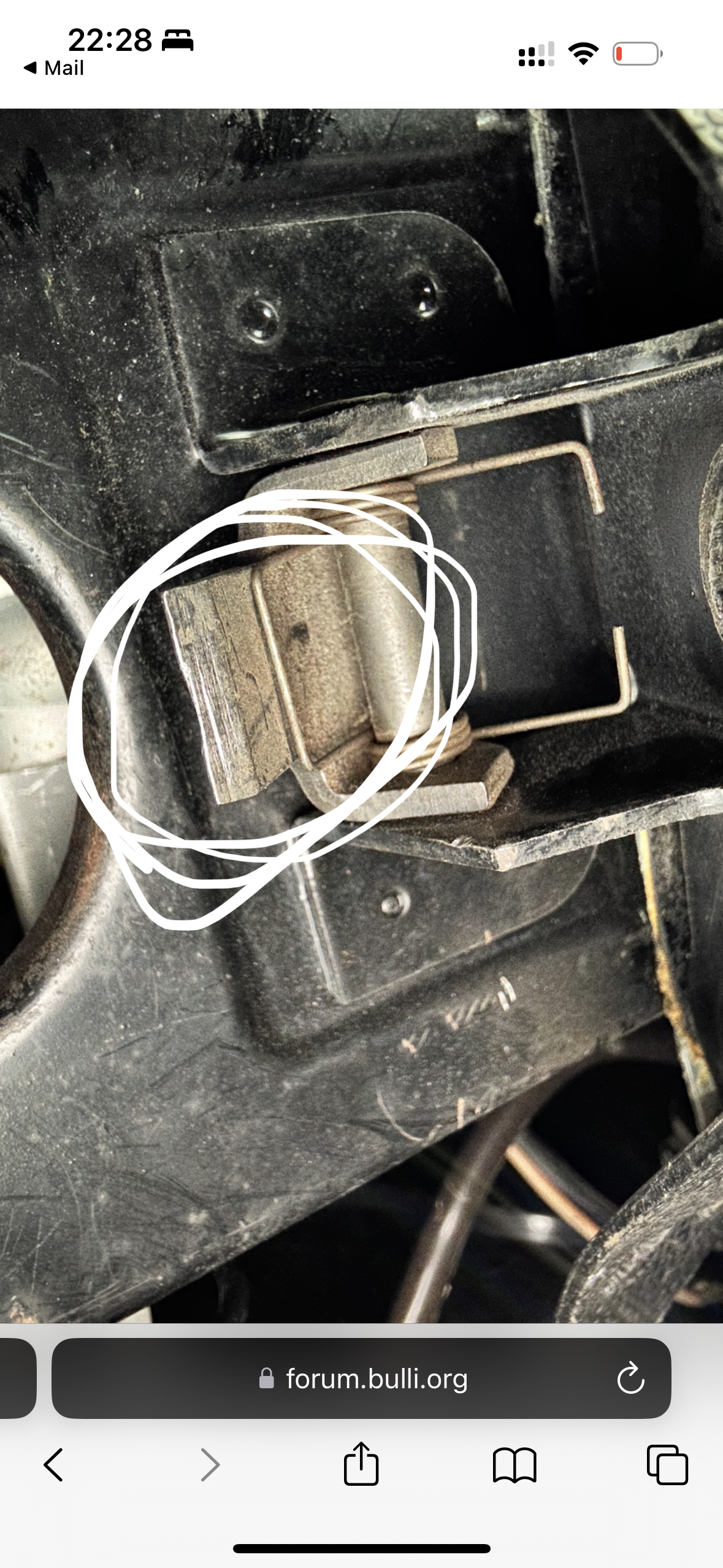

Diese Feder meine ich. Was mache ich mit der?

wastl77 hat geschrieben: ↑28.01.2023 21:10 Diese Feder meine ich. Was mache ich mit der?
Ist doch richtig so.
Die Feder hält die Platte in der die Zahnstange einrastet.

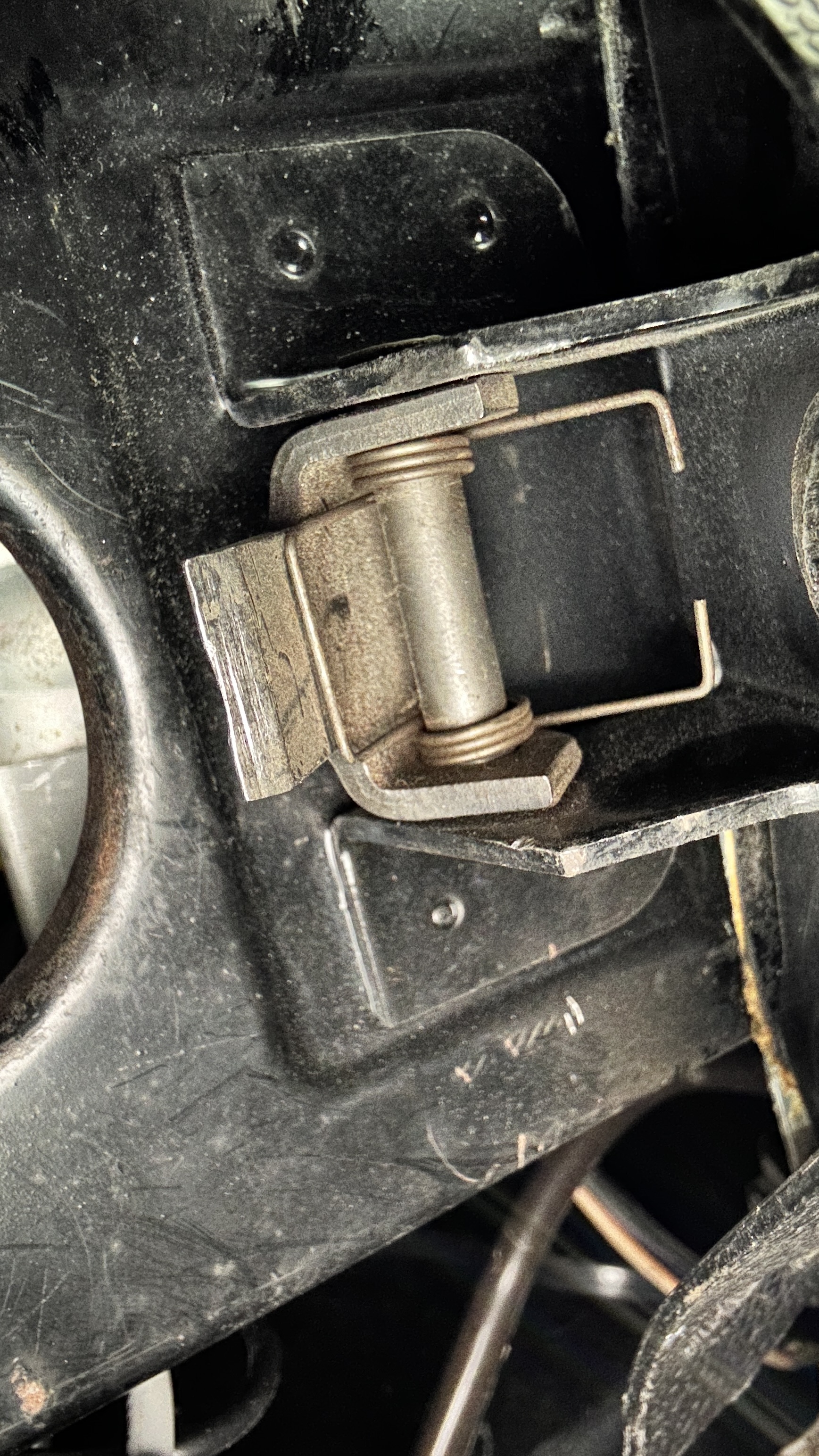

Ahhh, diese hier oder?
Die sitzt irgendwie fest. Ich glaub ich hab die aus Versehen hoch gedrückt. Alles klar, schaue ich mir morgen früh gleich an!!

Genau :gut:
