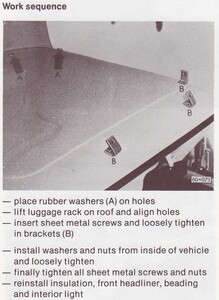

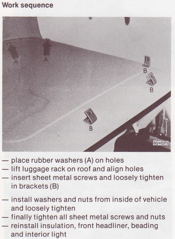

Hab es nicht mehr so richtig in Erinnerung aber waren zwischen gepäckwanne und Dach bei den Verschraubungen nicht so dickere Gummi unterlegscheiben drunter

Ich hab‘s auch nicht mehr genau im Kopf, aber waren die dickeren Dichtungen nicht zwischen Dachhaut und Träger?
