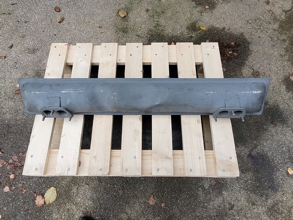

Ich hatte verschiedene Personen gefragt, wie denn eigentlich ein 1,7l Typ4 Endtopf innen aufgebaut ist.
Das konnte mir leider keiner beantworten.
Dieser ist mit Mittelaustritt und war neben dem T2 Bus von 08/71 - 7/73 mit 1,7l Flachmotor auch beim VW 411/412 verbaut.
Für den Endtopf des 2,0l Busmotors gibt es auf www.thesamba.com Bilder vom Innenaufbau - sehr leise und innen sehr zugeschnürt.
Über den Topf mit Mittelaustritt waren keine Bilder zu finden. Im Allgemeinen gilt, der 1,7l Endtopf hat bessere Durchflusswerte als die spätere Variante, ohne Einzelheiten zu kennen.

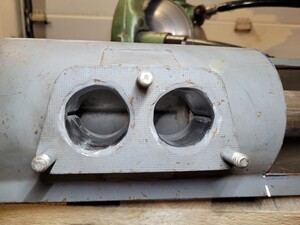

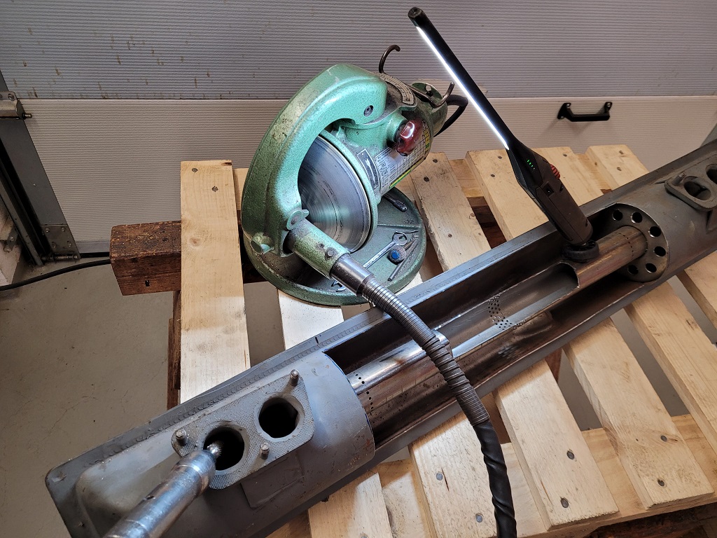

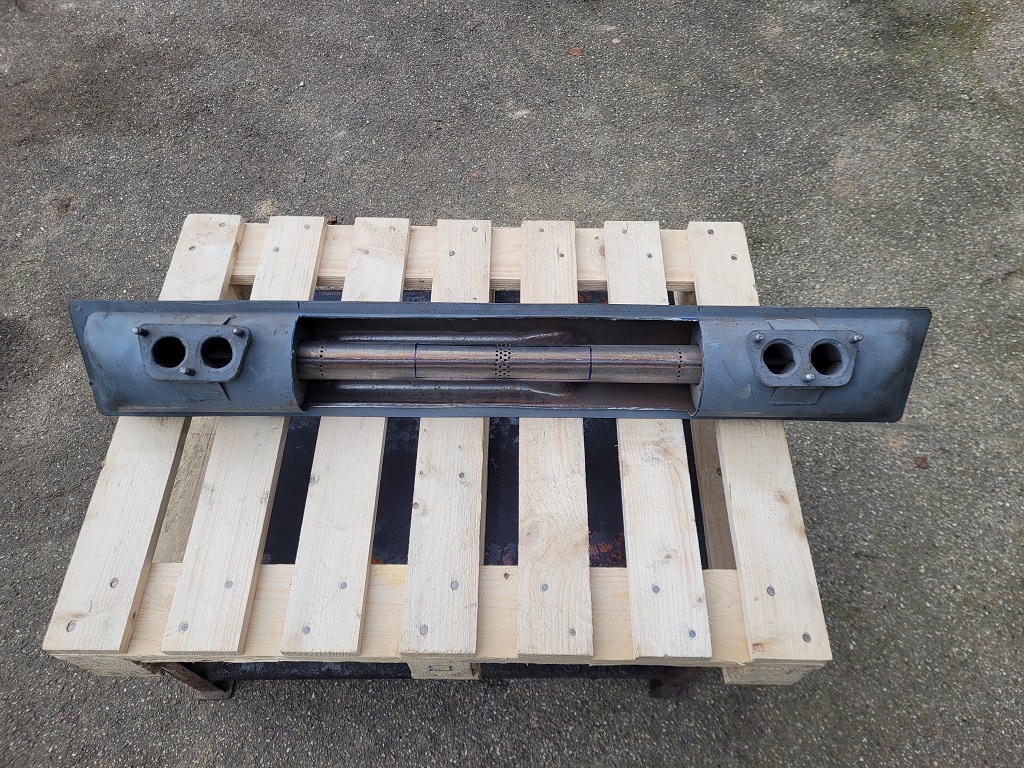

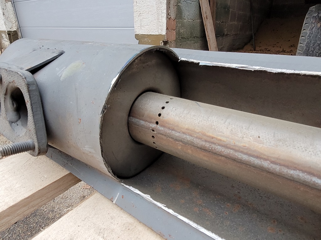

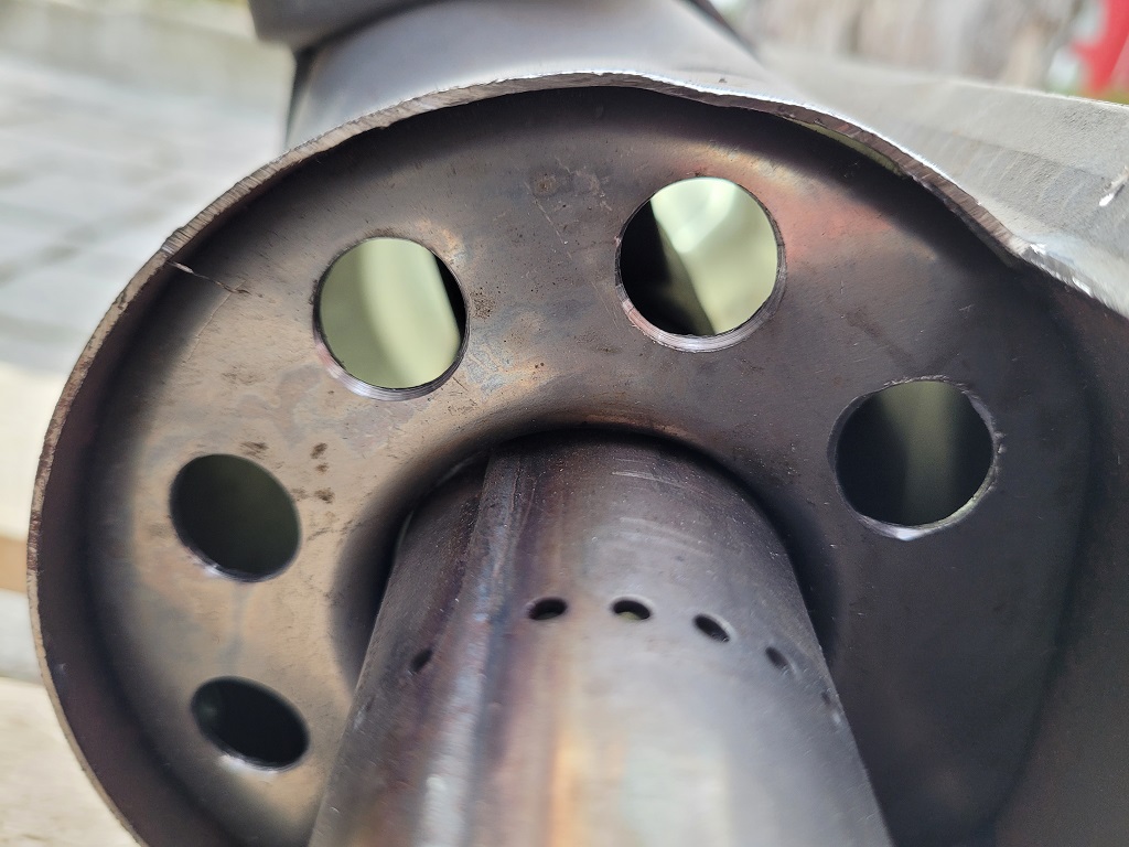

Also, Neugier war so gross dass ich einen NOS Endtopf von Leistritz von 1973 beschafft und in der Mitte aufgeschnitten habe.

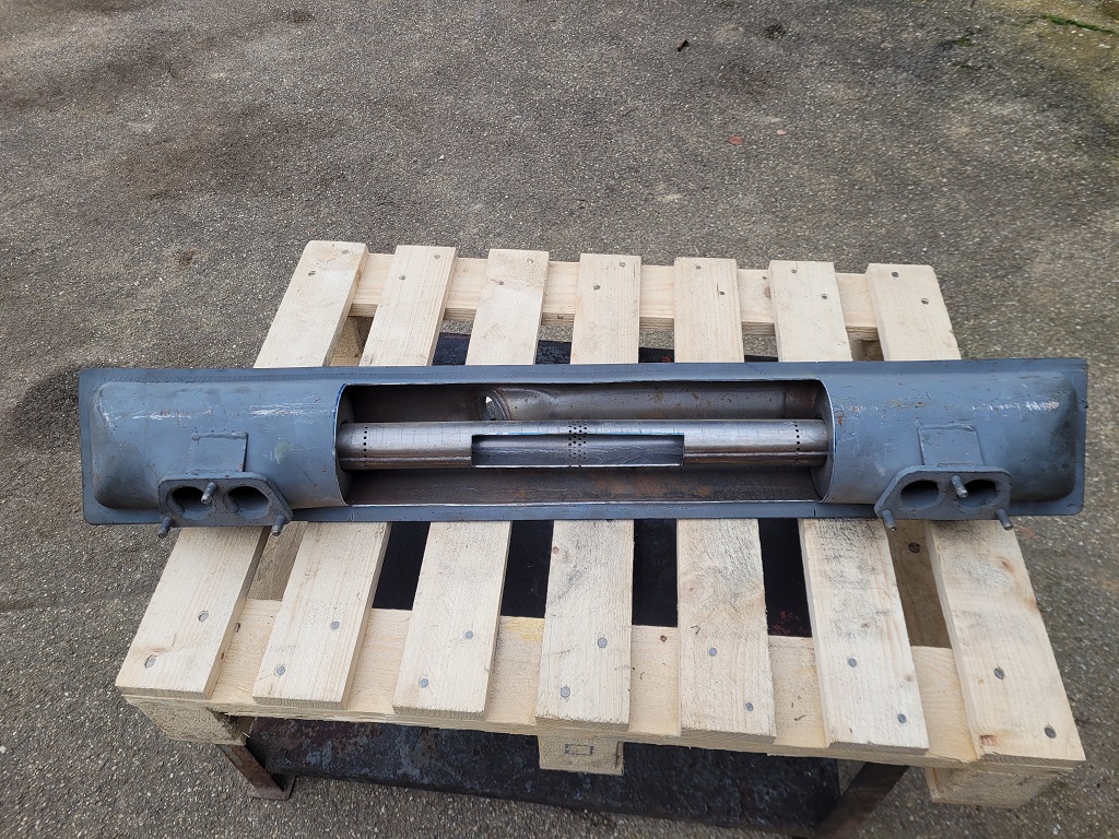

Erkenntnis vom Innenaufbau:

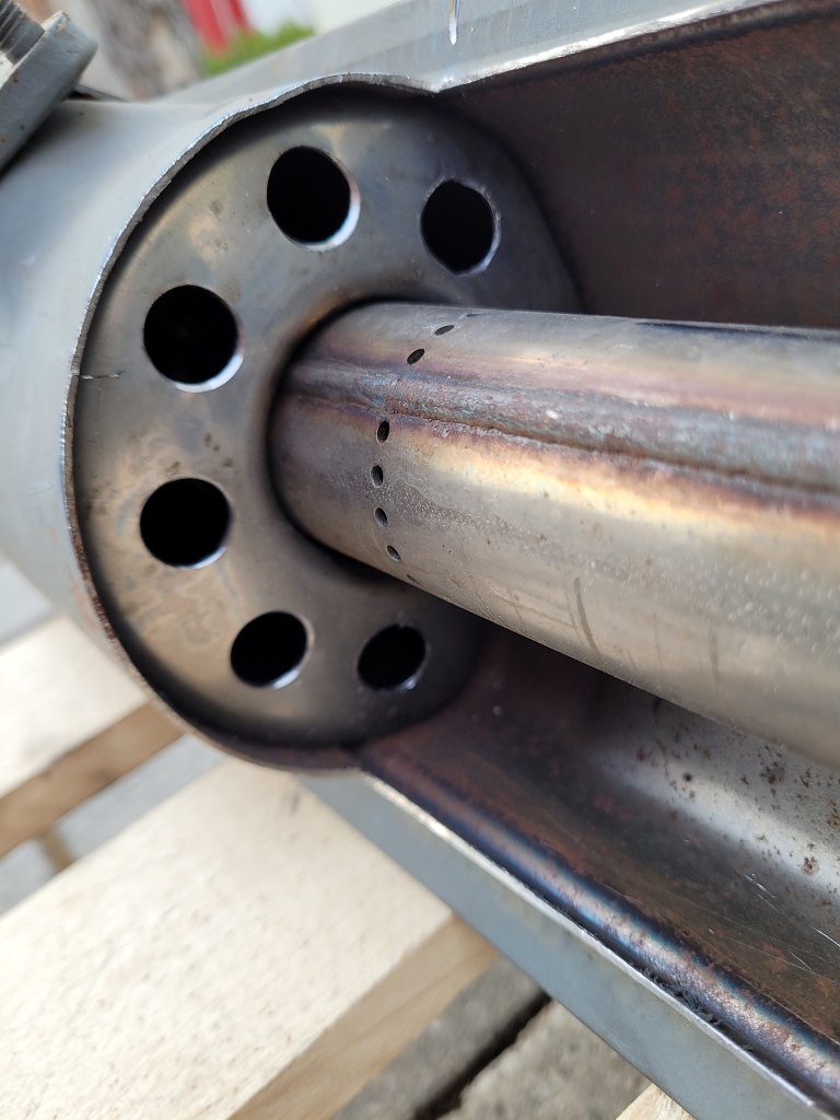

Abgas strömt von den Wärmetauschern in den Endtopf gegen Prallbleche und wird nach aussen in eine Kammer und nach innen in den Topf abgelenkt.
Nach innen bedeutet in ein Querrohr, welches mit der anderen Zylinderbank verbunden ist.
Nach aussen bedeutet in eine Aussenkammer, welche als reiner Resonzkörper gilt und keine Verbindung mit der Mittelkammer hat.
Austritt in die Mittelkammer (in der das Endrohr sitzt) insgesamt nur über die kleinen Bohrungen im Verbindungsrohr zwischen linker und rechter Zylinderbank...das ist nicht viel :handgestures-thumbdown: .
Da musste nachgearbeitet werden...
Am Verbindungsrohr wurde ein Segment rausgetrennt, damit ein leichtes Ausströmen in die Mitte des Topfes gewährleistet ist.
Zusätzlich wurden auf beiden Seiten 14mm Bohrungen gesetzt, um die Kammern aussen Druckzuentlasten.

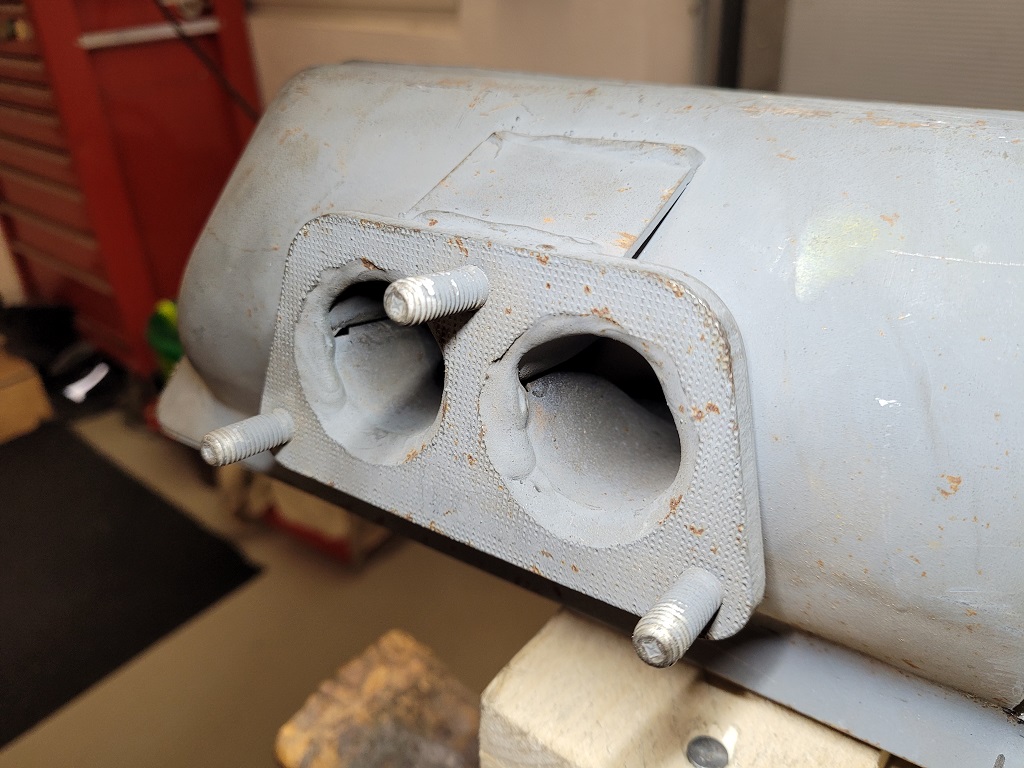

Die Schweissnähte am Eintritt von den Wärmetauschern her sind so ausgeführt, dass sie den Querschnitt teils stärker reduzieren.
Als auch hier Nacharbeit.
Insgesamt 3 Massnahmen durchgeführt:
- Eintritte mit Biax nachfräsen
- Segment am Verbindungsrohr ausschneiden
- in jede Aussenkammer 6 x 14mm Bohrungen setzen
Das Endrohr bleibt unangetastet, somit müsste der Topf akustisch ok bleiben.

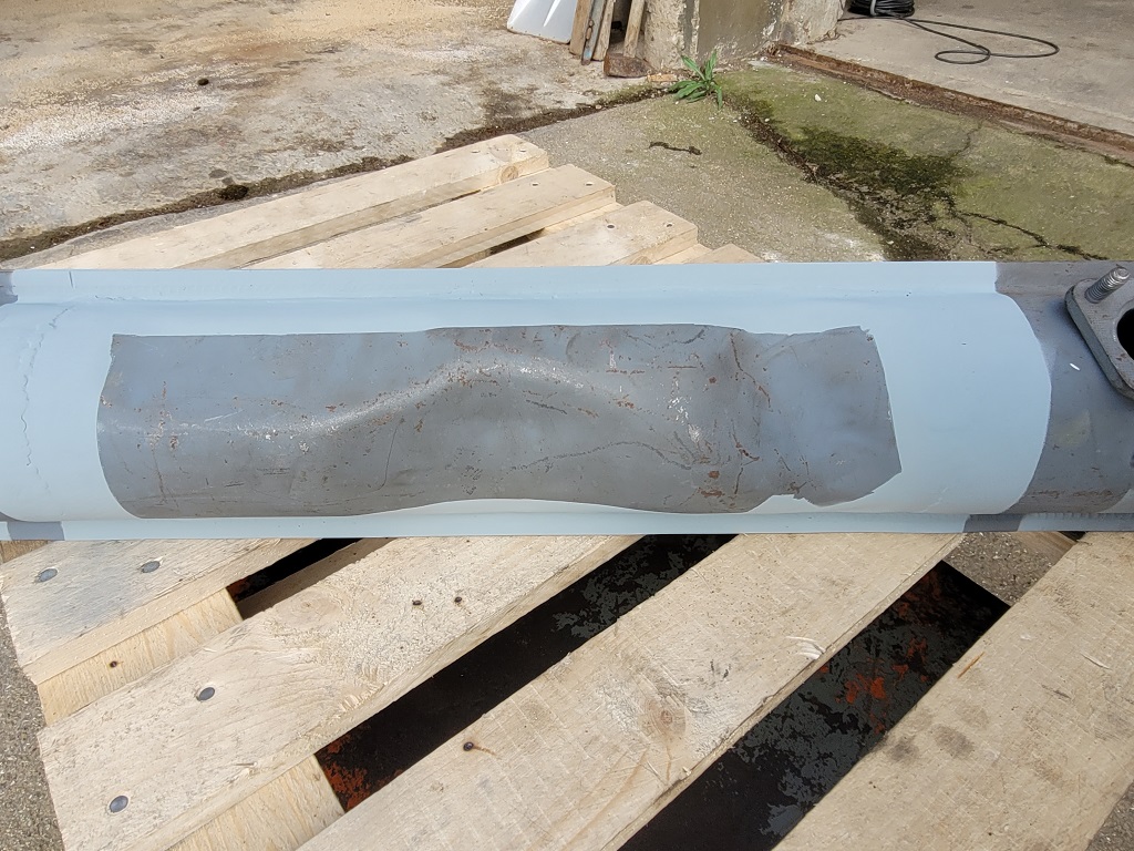

Gestern das rausgetrennte Segment des Topfes wieder eingeschweisst, heute verschliffen und lackiert.
Sieht fast aus, als wurde nie etwas gemacht
Jetzt fehlt noch der Verbau zur Gehörprobe.

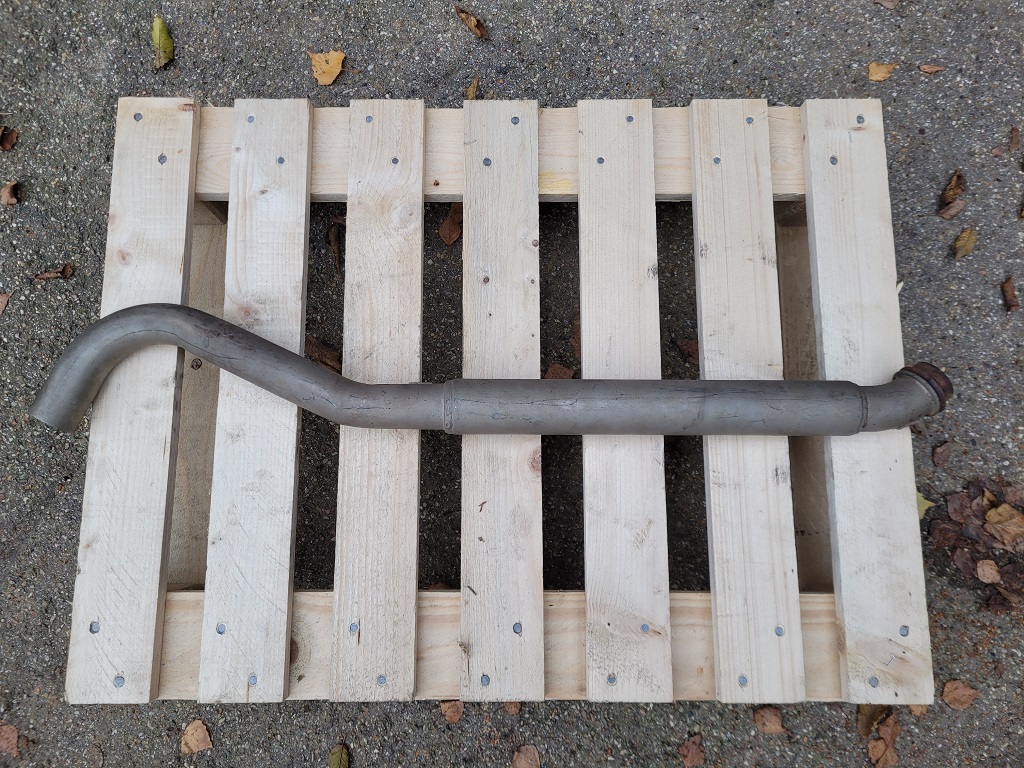

ich habe auch zwei Fahrzeuge mit diesem Endtopf, 73 T2b mit 1,7L und 412 mit 1,7L
Im Moment bekomme ich nirgends die Dichtung zwischen Topf und Endrohr. Habt Ihr eventuell welche über?
Ich hatte mir welche bei Classic Parts bestellt, die sind aber leider kleiner...
Fehlte ein B in der Teilenummer... Waren aber leider keine Maße dabei.
Tschau Marc
Tschau Marc

Da fällt mir gerade ein...
Ich hatte gehört, dass das Endrohr vom luftgekühlten 50 PS T3 einen gleichen Rohrdurchmesser und Dichtring haben soll.
Den genauen Aufbau kenne ich aber gerade nicht.
Klingt nach den Bildern die ich gegoogelt habe erst einmal nicht schlüssig, mach Dich mal da schlau.
- Beiträge: 7771
Re: Wie sieht ein Endtopf vom 1,7l Typ4 Motor mit Mittelaustritt innen aus?
@Schnato
... ist die Rede von diesem Dichtring 021 251 231 B (Maß 43 mm)?
Händlerbeispiel: https://www.wagenteile.de/shop_de/25123 ... 1231b.html
... und 'nen passenden Dichtkegel haben die auch.
