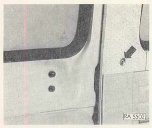

ich habe ein paar Fragen zur Befestigung der Abdeckung der Schiebetür:
Zum einen die Schraube die von Innen nach außen geht: Kommt die unter den Himmel oder darüber? Auf dem Foto des Reparaturleitfadens käme die über den Himmel. Es sieht auf dem Foto auch so aus, als wäre da noch eine Art Rosette drunter, die es aber im Teilekatalog nicht gibt. Weiß da jemand mehr zu?
Dann war da noch so eine Leiste dabei, mit einer Schraube an einem Ende. Kann mir jemand sagen wie diese montiert wird und was der Sinn dieser Leiste ist?

Moin Heiko,
Deine erste Frage kann ich leider nicht beantworten, da mein Camper da nur schlichtes Blech und keinen Himmelstoff hat.
Mit Deiner Vermutung scheinst Du aber richtig zu liegen, denn im RLF (A5.1/15-6) sieht das auch so aus.
Die Nasen müssen nach außen zeigen und die Schiene wird in die karosserieseitige U-Schiene eingelegt.
Dort befindt sich das Gegenstück der Nasen. Die Schraube ist soweit zu lösen, dass diese Schiene flach nach außen anliegt.
Ich nehme immer zähes Fett zum Fixieren.
Nun kann man die Schiebetür-Abdeckung einsetzen und nach dem Anziehen der stirnseitigen Schraube ergibt sich die Klemmung.
Du meinst also die Klemmleiste und der Name macht die Funktion deutlich.

Hallo Heiko,
scheinen nur frühe Modelle zu haben - bei meinem 79er L-Bus war da nix - keine Rosette, kein Schraubloch im Himmelstoff

zur ersten Frage kann ich was beitragen...
Wenn ich das Bild richtig deute handelt es sich um das Befestigungsgewinde für den Gurt der mittleren Sitzbank.
Habe mal im Forum nach Bildern gesucht...
Bild1 (Fahrerseite) ... das 3.Bild im Beitrag
Bild2 leider nur von aussen
Gruß Henning
Edit... Hab mit das nochmal angeschaut... der Gurt ist doch höher befestigt...
Ich nehme alles zurück und behaupte das Gegenteil

danke Euch schon mal für die Antworten.

Hi,DerHenning hat geschrieben: ↑29.03.2023 08:43 Edit... Hab mit das nochmal angeschaut... der Gurt ist doch höher befestigt...
Ich nehme alles zurück und behaupte das Gegenteil![]()
den Gurt mit einer M5 Schraube zu befestigen, käme mir auch etwas seltsam vor

Moin,Rolf-Stephan Badura hat geschrieben: ↑28.03.2023 19:28 Hallo Heiko,
hat Dein Bus an der Stelle gar keine Befestigung mehr für die Abdeckung? Also auch nicht auf der Außenseite?
VG Heiko

Moin Heiko,retroracer hat geschrieben: ↑29.03.2023 10:00 hat Dein Bus an der Stelle gar keine Befestigung mehr für die Abdeckung? Also auch nicht auf der Außenseite?
beim B Modell sind die Befestigungen für die Schiebetürabdeckung angeschweißt... daher gibt es innen auch keine Verschraubungspunkte...

Kann man so generell nicht sagen. Mein ´73er B-Modell hat die Schraube nebst Rosette verbaut.

Interessant, dann hat VW das zwischen den Modelljahren nach 73 irgendwann umgebaut…
