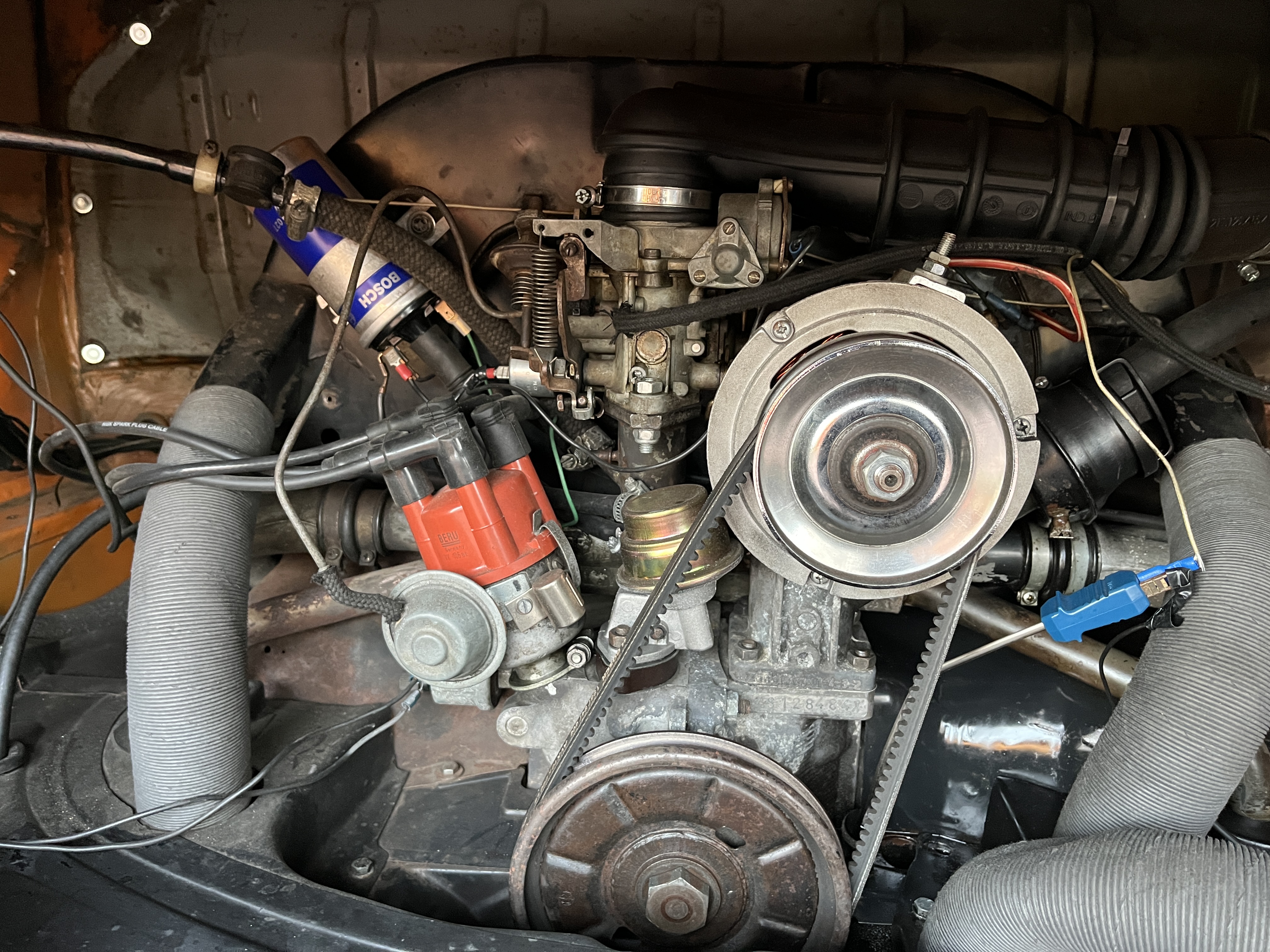

Moin zusammen,
ich suche jemanden, der zwischen Bremen - Hannover - Soltau einmal meinen 50PS starken AS-Motor überholen kann. Er ist etwas ölfeucht und ich suche jemanden, der sich etwas mit den Motoren auskennt.
Es soll keine Leistungssteigerung verbaut werden und grundsätzlich alles „original“ bleiben. Einige Anbauteile habe ich in der Vergangenheit schon erneuert und jetzt soll das Herz mal geprüft und Verschleißteile erneuert werden. Da es bereits nicht mehr der originale Motor ist, kann ggf. auch ein Tausch erfolgen. Der Motor ist eingebaut (kann von mir leider auch nicht ausgebaut werden) und funktioniert grundsätzlich.
Mein Ziel ist es, zukünftig wieder ohne irgendwelche Ölgerüche, -dampfwolken oder -flecken zuverlässig durch die Gegend zu fahren.
Würde mich über freundliche Hinweise freuen…

was für Probleme macht dein Motor denn? Wenn er warm Öldruck im Leerlauf hat, nicht besonders viel Öl verbraucht, Leistung hat und gesund klingt muss es ja nicht das volle Programm sein.
Da reicht unter Umständen abdichten und ein großer Service.
Ein alter Typ 1 Motor ist immer irgendwie verschlissen, läuft aber trotzdem. Wenn eine seriöse Werkstatt den aufmacht kommt ein Großteil der Teile neu oder wird überholt, die Werkstatt muss ja Gewährleistung geben und kann es sich nicht leisten Teile mit Verschleißspuren wieder einzubauen. Das kosten dann auch bei einem Serienmotor echt viel Geld inzwischen.

Er ölt „etwas“. Vermutlich kommt Öl aus dem Ölstab-Stutzen. Im warmen Zustand geht auch der Öldruck etwas runter. Gelegentlich leuchtet auch kurz die Ölkontrollleuchte auf, aber sie geht beim kurzen Gasgeben wieder aus.

Hallo Michael, was für ein Öl fährst du ?
Des weiteren messe deine Kompression das gibt dir schon mal einen Blick auf den zustand deines Motors.
Viel Erflog Grüße Martin

als Öl fahre ich 10w60. Wie man die Kompression misst und was ich dann aus dem Ergebnis ableiten kann, fehlen mir leider die Kenntnisse. … 🤷‍♂️

Gibt es für die Wahl des Öls einen Grund?
Ich empfehle zunächst ein Ölwechsel auf 15w40.
Dabei genau das Sieb und den Deckel untersuchen und in Augenschein nehmen (Ablagerungen, Metall und Gummiteile).
Danach schauen, ob der Öldruck besser ist.
Bei Motoren mit viel Laufleistung und dem Einsatz nur in der warmen Zeit nutze ich 20w50.
